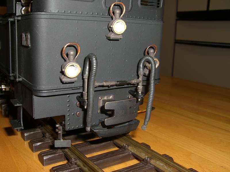

Hallo Sven,
das Problem mit den Bremsschläuchen habe ich gelöst. Zuerst habe ich die Querleitung aufgetrennt und den Abstand mit einem Rohrstückchen MS 3x2 um ca. 4mm vergrößert. Damit kann ich den Abstand der Bohrungen in der Pufferbohle und im Rahmen beibehalten. Anschließend fertigte ich neue Halterungen aus diversen MS-Rohren - kleine Löt- und Bohrarbeit - an. Paßt!
