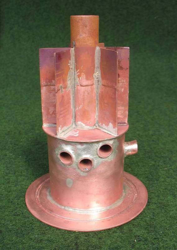

Bin ich aber froh, daß einige von uns noch die richtige Tür gefunden haben und die Diskussion aus ihrer Endlosschleife herausführen.
Zunächst möchte ich mal den Seeman kno3 glauben, der richtig feststellt, daß eine größere Heizfläche, unabhängig vom umgebenden Medium, einen größeren Wärmeaustausch ermöglicht (Praxistest).
Was durch Florians lakonische Worte: "Rippen im Flammrohr bringen sehr wohl was" bestätigt wird.
Rolands Bild vom Flammrohr eines Langkessels gleicht den meinigen im Stehkessel vollständig, deshalb noch einmal ein Bild aus anderer Sicht.
Stehkessel Bild13 (dampfsachse)
Brennerrohr, beim Stehkessel Brennkammer
Klar zu erkennen ist die Brennkammer mit drei großen Quersieden und die um den Kamin und auf der Brennkammer sitzenden Rippen.
Weiter heißt es: "für mich ganz klar, er kann über mangelnde Dampfentwicklung nicht klagen". Ich auch nicht.
Was von Alex nochmal bestätigt wird: "Du hast aus Deinen Kessel das optimale herausgeholt"
Ich meine, unabhängig von Lang- oder Stehkessel gilt: Quersieden und Heizrippen gemeinsam sind die Lösung. Wie auch aus dem neuen Bild ersichtlich ist. Na ja, vielleicht ist die Betrachtung eines Stehkessels etwas schwieriger?
Das ich persönlich der Rippe gegenüber der Quersiede den Vorzug gebe, hat fertigungstechnische Gründe und solche der Störanfälligkeit durch Risse, siehe auch Marcos Beitrag hierzu. Auch Rolands Langkessel hat nur 8 kleine Quersieden, aber 12 große Rippen.
