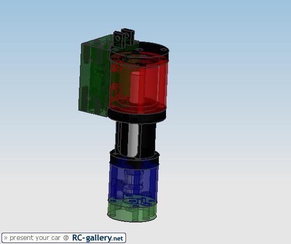

Durch Rolands Dampfpumpe hat es mich nun auch richtig gejuckt meine seit langem geplante Pumpe zu realisieren.Es ist eine im Länderbahnstiel gehaltene Konstruktion. Sie soll einmal an der WN5 zum Einsatz kommen.
Fertigungstechnisch ist das ganze höchst anspruchsvoll. Da geht ohne CNC nix mehr. Nachdem nun alles so weit gediehen ist das ich loslegen könnte muß ich erst mal passendes Werkzeug kaufen. In erster Linie Minifräser.
EDIT: Bild entfernt weil nicht zu Rolands tollen Tread passend.Es konnte falsch aufgefasst werden und bitte das zu entschuldigen.
Vom Prinzip her funktioniert die Steuerung so wie bei dem großen Vorbild wie es auch an der Orginalen WN12 hängt. Es stimmt mit dem vom Florian gezeichneten überein. Der Umsteuerkolben liegt quer in der Rolle auf der Pumpe.Der Hilfsschieber wird intern angesteuert. Mich hat nämlich die außenliegende Steuerung etwas in der Optik gestört.

Langsam wirds interessant! Was ich mich noch frage, ist, wie du denn die Steuerung auf dem oberen Deckel erstellst. (Ein Steuerkolben quer, einer senkrecht auf der selben Achse wie der Arbeitskolben?)
Ich hab da eher an etwas wie einen Kipphebel gedacht, der die Bewegung nach Aussen überträgt... Muss unbedingt mal weiterzeichnen.

So, ich bin ein Stück weiter:
Gruss Florian

@Marco: Wie willst du denn all die Kanäle unterbringen bei deiner Steuerung??

die Kanäle sind nicht das Problem. Die bekomme ich gebohrt.Die Montage und Abdichtung wird es werden.Und die Schwierigkeit die winzigen Schrauben zu drehen. Ich bin selber mal gespannt wie weit man gehen kann.
@Roland:
Inovationsschub ist es keiner. Das Prinzip ist mit der Skizze vom Florian ja erklärt. Und Inovation steckt bei mir nur darin wie man so kleine Teile noch fertigen kann.
