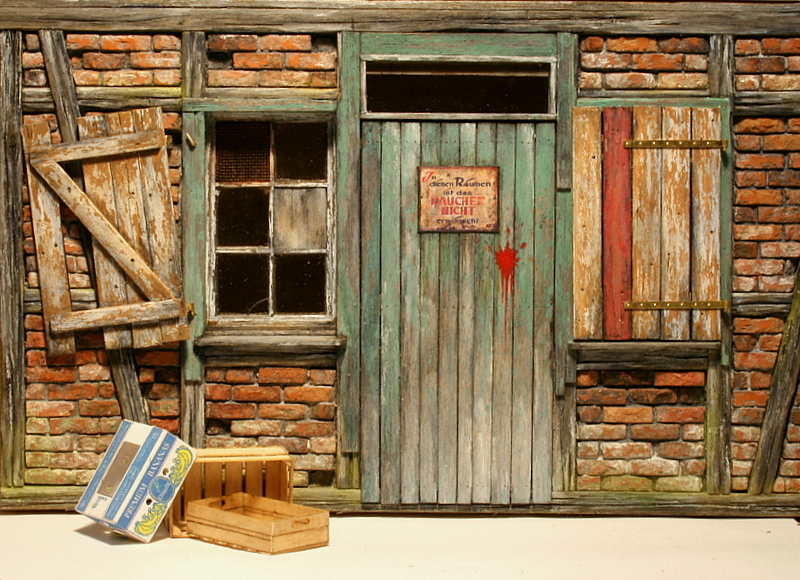

welcher Lausbub hat den da mit einer Tomate geschmissen?

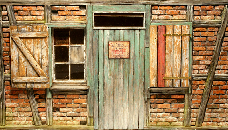

Sag mal das Fensterband vom rechten Klappladen ist noch sehr neu, hast du das aus einem Profil von Champex Linden geschnitten oder die Nieten/Schraubennachbildungen selbst gedrück?

Das war keine Tomate, sondern ein Farbbeutel, allenfalls von einem Raucher .... die Ermittlungen laufen ....
Für die Bänder der Fensterladen hatte ich noch geprägte Nietenbänder aus meinem alten H0 Fundus, bei welchen ich für die jetzige Anwendung jede 2. Niete weggefeilt habe. Diese sehen nur noch so neu aus, weil ich diese farblich noch nicht behandelt habe .... kommt aber noch.

Raucher´s Entschuldigung (fspg2)
Foto von Marcel entliehen
Obwohl ich Nichtraucher bin, fand ich Deinen Farbbeutel eigendlich viel zu schön, als dass man ihn hätte wegputzen dürfen
bevor die Ermittlungen so richtig angefangen haben, konnte soeben beobachtet werden, dass ein wohl reumütiger "Raucher" Deine Tür wieder unbefleckt gemacht hat.sondern ein Farbbeutel, allenfalls von einem Raucher .... die Ermittlungen laufen ....![]()

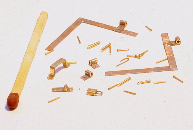

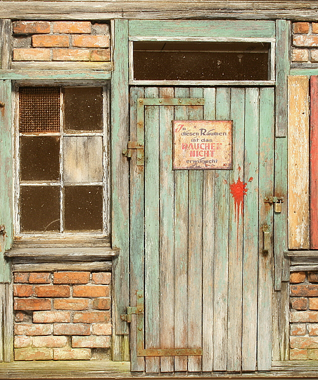

Mit Juweliersägebogen, 0,3mm und 0,4mm Handbohrer und mit Lötkolben, habe ich aus Kupfer- und Messingprofilen die Beschläge für die Türe zusammengepfriemelt ....
ch08033 (Marcel)
.... anschliessend habe ich die Einzelteile auf die Türe geklebt, lackiert und wo nötig gealtert
ch08038k (Marcel)
ch08033 (Marcel)
ch08038k (Marcel)

aha
ein sogenanntes Kamin-Streichholz ....
.....kenne ich die Dinger
..... sind knapp 20cm lang
St
ffel
aha
St

das ist großartig!

das ist wieder superklasse. Ich vermisse aber noch den Schlüssel zu dem schicken Vorhängeschloss

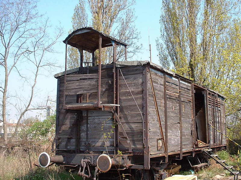

ich glaube, dass Du diesen sächsischen G10 als Modell genauso gut hinbekommen würdest
Sächsischer G10 (Regelspur)
Oder hast Du den etwa gealtert
Gruß Alfred
