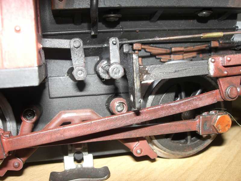

Hallo Gion, :hallo:
hab noch mal meine Vorbildfotos durch geschaut:
PorterSteuerung (H0aufgeber)
PorterSteuerung2 (H0aufgeber)
Und wie du siehst, liegst du genau richtig! :D Aber bevor ich mich daran mache die etwas globige Steuerung an meiner Rusty zu eleminieren und ihr auch eine vorbildähnlichere Steuerung anzubauen, würde mich die Funktionsweise dieser Steuerung interessieren.
Vielleicht kannst du mir da weiterhelfen, damit ich keinen totalen Mist bastele. :wall:

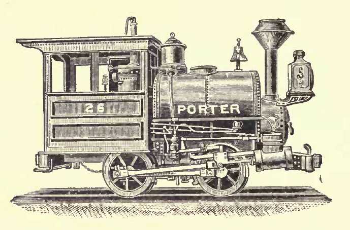

Hallo Christian
die kleinen Porter-Loks haben dieselbe Steuerung wie fast alle Amerikanerloks vor 1900: Stephenson-Innensteuerung, d.h. 2 Exzenter pro Zylinder, die auf einer Treibachse aufgekeilt sind und eine Schwinge bewegen. Die Steuerungsbewegung für den Schieber geht zwischen den Rahmenseiten auf eine querliegende Welle, die aussen einen Hebel (rocker arm) aufweist. Während der Fahrt sieht das dann so aus, dass die Welle um einen gewissen Betrag hin und her kippt, sodass der Hebel mit der Schieberschubstange vor und zurück geht.
Ein super Modell, das diese Steuerung in 1:20.3 nachgebaut hat, ist die "Centennial" 4-4-0 oder 2-6-0 von Bachmann.
Aus einem Porter-Katalog von 1889 lege ich einen Holzschnitt einer Lok ähnlich "Rusty" bei, wo die Steuerung besser sichtbar ist. Noch ein Tipp: die Speisepumpe mit Antrieb vom Kreuzkopf würde im Modell gut aussehen!
Gruss, Gion
