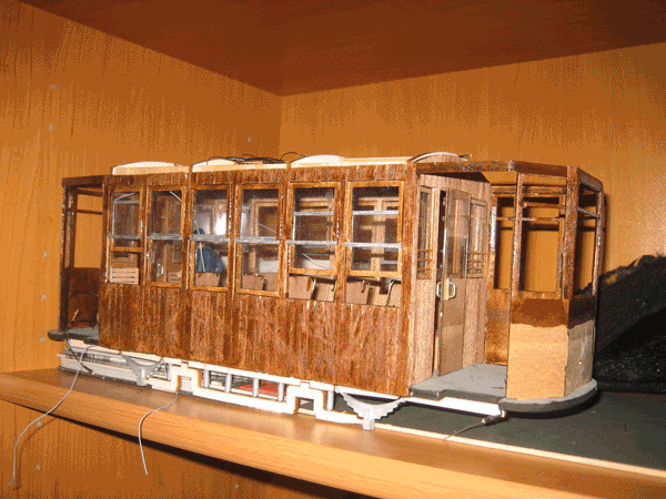

Hallo Strassenbahnfreunde,
auch ich habe nach Monaten
angestrengter Arbeit
auch den Occre-Bausatz endlich fertiggestellt. Entstanden ist der Tw 2082 der "Grossen Berliner Strassenbahn".
Die Beschriftung ist von Tobias Feld (wurde von Wilhelm bereits weiter oben vorgestellt), der Antrieb von USA-Trains und der Decoder von Massoth.
Ach so, die Flaschenöffner-Kupplung ist nur vorrübergehend montiert, da mußte nur mal dem Spieltrieb nachgegeben werden
Übrigens als Tip zum Nachbau: neben Berlin und Remscheid gab es fast baugleiche Wagen mit diesem Neu-Berolina-Fahrgestell auch in Jena (Serie 1 - 17).
Viel Spaß beim Strassenbahnbau
wünscht Bert

Hallo Bert,
erstmal: sehr schönes Modell,
doch gefällt mir an dem Bausatz nich das die Plattform nicht ganz vorbildentsprechend ist, beim Vorbild ist diese ein wirklich eckiger Kasten, während bei dem Bausatz die Ecken abgerundet sind, trotzdem sind diese Bausätze eine wirkliche Bereicherung für die Gartenstraßenbahn, bei einem angemessenen Preis-Leistungsverhältnis.
Ich weiß nicht was du als Kupplung vorgesehen hast, eine Albertkupplung wäre vorbildentsprechend, wie sie alle Wagen des historischen Bestands in Berlin besitzen.
Ich freu mich auf weitere Modelle, und weitere Beiträge
einen schönen Abend wünscht Thomas

Wilhelm
- Beiträge: 652
- Registriert: Fr 21. Feb 2003, 23:05
- Wohnort: Dumeklemmer-City
Re: Straßenbahn Bausätze für die LGB 45 mm Spur (Laserbausat
Thomas schreibt:
Nur noch mal zur Erinnerung.
Diese Kupplung gibt es bei Rainer Schäfer. http://www.rs-modelle.de/
Wilhelm

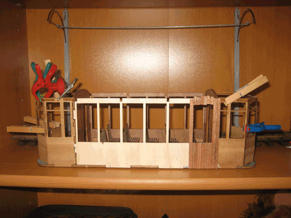

Bei meinem Soller Triebwagen ging es auch etwas weiter.
Kurze digital Zwischenfrage: Meine Bachmann Strassenbahnwagen funktionieren mit einem Uhlenbrock 74400 Decoder einwandfrei, der USA Trains Antrieb löst nach ein paar cm Fahrt einen Kurzschluß mit diesem Decoder aus. Ist der Decoder vielleicht zu schwach?

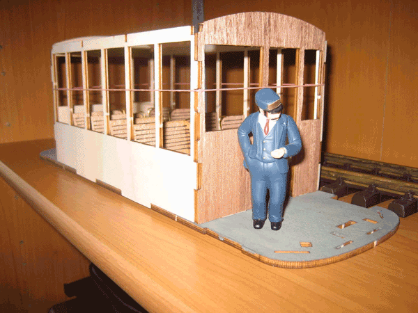

und weiter geht es ...

... und noch eins ...
