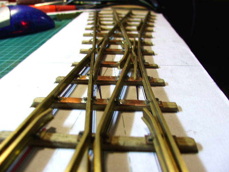

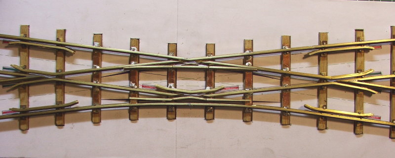

Sodale Jetzedle,
Stellhebel gibt's heute noch nicht,
dafür ist die EKW bis auf den Antrieb fertig :D
EKW_800_05 (Regalbahner)
Alle meine Fahrzeuge fahren mehr oder weniger ohne Hüpfer hinüber,
wobei ich festgestellt habe, dass ich doch bei einigen Fahrzeugen mit der
Spur geschlampt habe :oops:
Da braucht es wohl noch ein par Korrekturen :D
EKW_800_06 (Regalbahner)
Die Weiche war eine rechte Fummelei, man beachte das Dreieck zwischen
den oberen Zungen. Das hat mich ganz schön beschäftigt :roll:
Wie der Name des Threads schon sagt, die Weiche ist transportabel und kann
demnach auch mal schnell auf dem Boden bzw. dem Balkon verlegt werden.
Das war mir bei der Aktion sehr wichtig. Dank der Kupferstreifen und
reichlich Sekundenkleber hat's auch funktioniert :D
