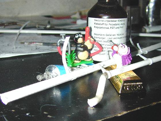

Gestern wusste ich noch überhaupt nichts über Dachrinnen, heute weiß ich, ein Charakteristikum ist die Bördelung an der Vorderseite.
Da wo der Unterschied zwischen aufgeschnittenen Trinkhalmen und Modell beginnt.
Die Biegerei von dicken Folien hat mir meist blutige Finger beschehrt. (Vgl. Laser Dachdeckung)
Im Anhang ist ein Versuch aus meiner Werkstatt. Halbrunde Profile plus halbrundes Plastikrundmaterial aus dem nächsten Laden für Architekturmatrial.
Dort gibt es zwar auch Dachrinnen als fertiges Tiefziehteile, aber im Thread "Erste Schritte" will es ja kein Pathe der Welt den Lesern einfach machen. Da wird ein Beitrag auch schon mal geklaut und verschoben, ohne den Autoren zu fragen. Alles im Namen der Übersichtlichkeit.
Mein Lokschuppendiorama bekommt jetzt Dachrinnen und Fallrohre für weniger als 10 Euro. Immerhin mehr als ein laufender Modellbahnbahnmeter. Wenn ich für dünnes Plastikmaterial die Verpackung von einem Aldi Gorgonzola verwendet habe, möge man es mir verzeihen. Die Pasta Sauce daraus ist jedenfalls köstlich.

nu ja, ich habe bisher immer nur mit Kupferfolie 0.3 mm gearbeitet.Und die ist/war messerscharf. Überzeugende Dachrinnen habe ich damit auch noch nicht hingekriegt.
Mit den Zeugs aus dem Nachbarladen schon.
Dachrinnen 3 (Otter1)
Da gab es sogar passende Fallrohre, die man mit etwas Feuerzeughitze in Form kriegen konnte.
