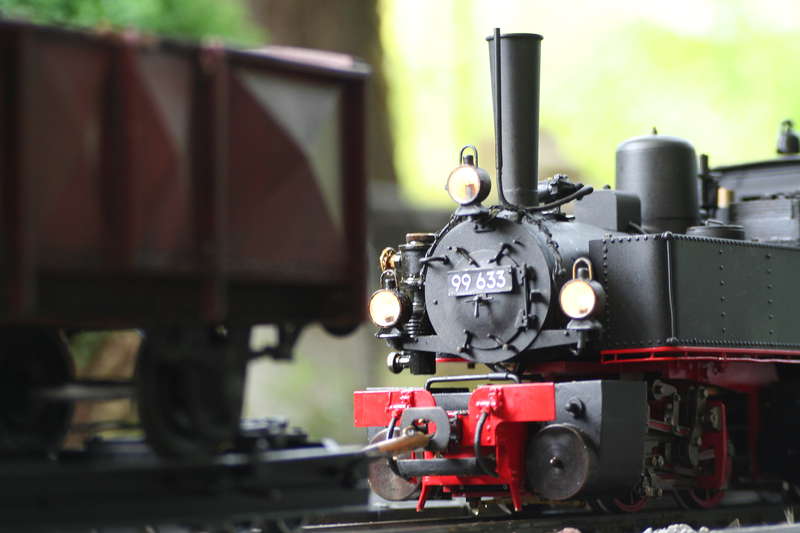

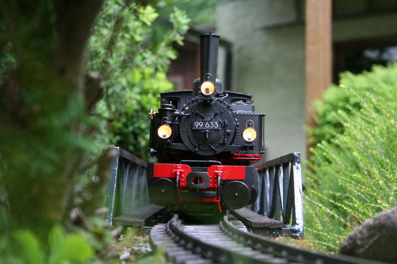

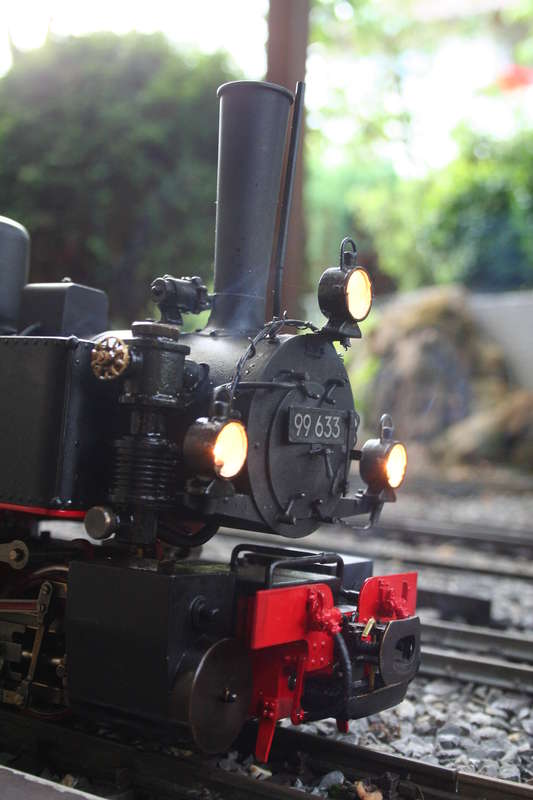

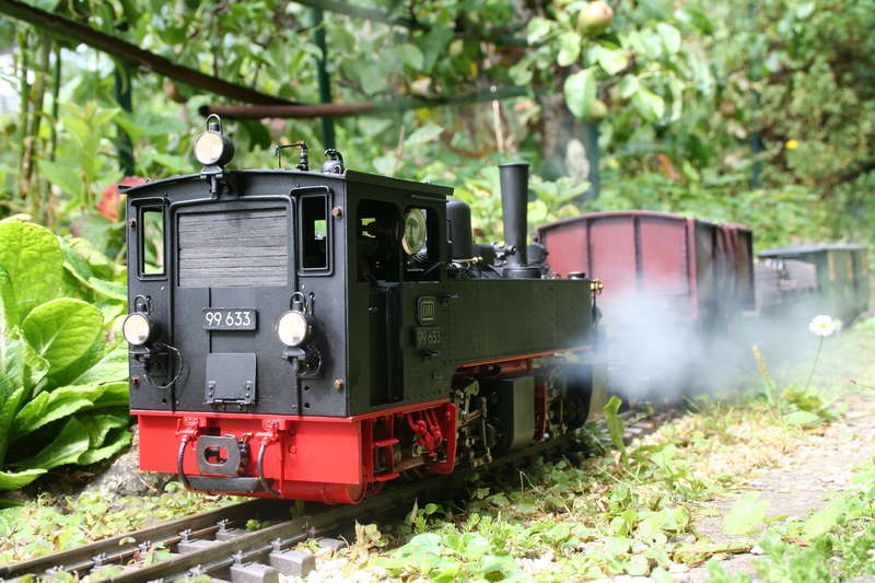

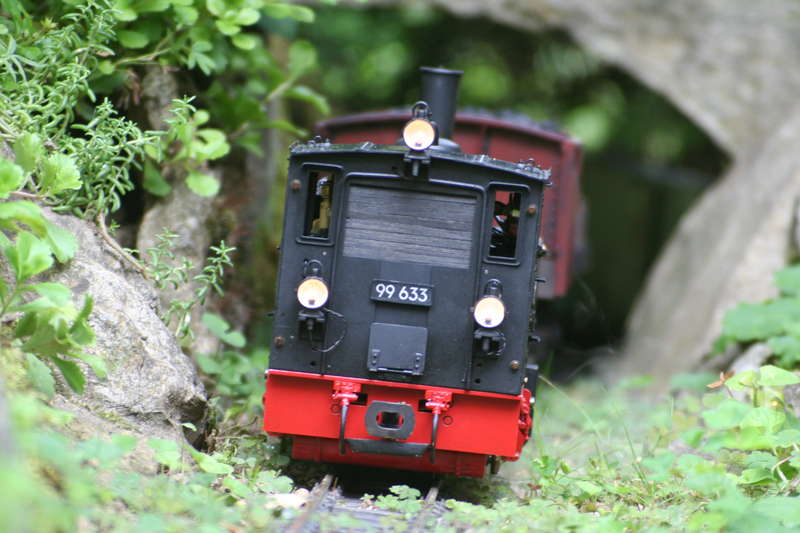

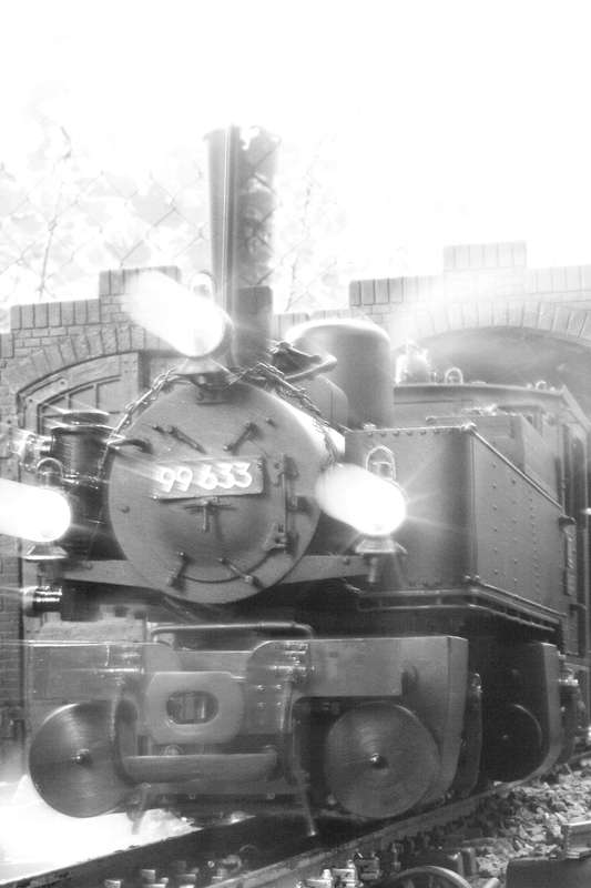

gestern war es nach langer Zeit endlich wieder soweit.
Mittlererweile auch mit neuer Kamera (Canon EOS 350 D).
Viele Grüße und nochmal vielen Dank an Marco für alles

Hallo Nick,
sehr schöne Bilder die Du da gemacht hast. Schade das der Nachmittag immer so schnell um ist.
