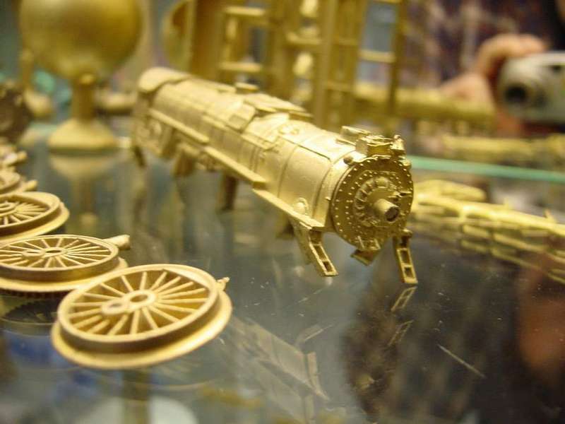

folgender Beitrag hat zwar nicht unbedingt etwas mit Formenbau für Weißmetall gemein, könnte und sollte aber denoch hier erwähnt werden. Es handelt sich um den professionellen Formenbau mit den entsprechenden Abgüssen in Messing, Bronze, Neusilber, Resin usw.
Die Bilder sollen verdeutlichen, was derzeit mit dieser Technik möglich ist. Auf die Firma bin ich gestoßen, als ich jemanden suchte, der die Breslauer Drehgestelle herstellen könnte. :P :P :P
Weil dort erfahrene Modellbauer tätig sind (leider aus einem anderen Bereich), hat sich ein reger Gedanken- und Informationsaustausch ergeben, der auf einiges hoffen läßt :wink: :shock:
Gießtechnik3 (HarzerRoller)
Wachsmodelle für Messingfeinguß im dreidimensionalen Schichtaufbau hergestellt. Lediglich die eigene Fantasie setzt hier Grenzen.
Gießtechnik7 (HarzerRoller)
Detailtreue im HO-Bereich

Hallo Dirk,
die ersten Bilder der Drehgestelle als auch die aufgezeigten Detailfotos zeigen, welche Detailtreue bei der von Dir "aufgerissenen" Quelle möglich ist. Selbst Kratzer vom Fräser sind nach dem Gießen trotz eines Zwischenmodells deutlich sichtbar und die Kanten sind scharf ausgebildet.
Da lohnt es sich, über die Entwicklung von Urmodellen, bei denen mehrstellige Stückzahlen benötigt werden, als stl-Objekte nachzudenken, ohne selbst fräsen zu müssen. Denn auch Hinterschneidungen, wie das Turbinenrad zeigt, sind kein Problem bei STL.
