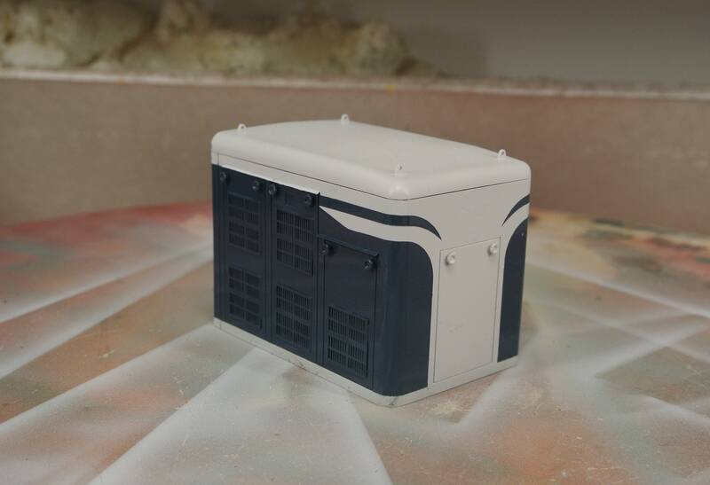

Beginn der Hauben in Blau.
DSCN5367 (jc94)
jc94
Beiträge: 769
Re: BB66066 1/32
Beitrag von jc94 »
Noch die Oberseite muss in Dunkelblau gemacht werden.
DSCN5370 (jc94)
DSCN5373 (jc94)
Mit dem Rest.
DSCN5375 (jc94)
Das Dunkelblau ist gelegt.
DSCN5376 (jc94)
DSCN5379 (jc94)
