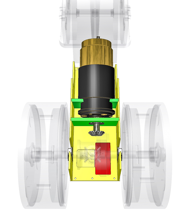

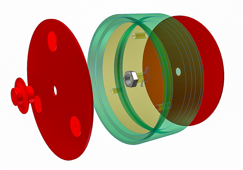

Da ich bislang keinen für Messing geeigneten Innen-Drehstahl habe, hatte ich die Variante auf der Fräse gewählt. Mit meinen Hartmetall-Wendeplatten-Drehstahl war die Oberfläche aufgrund des für Messing falschen Schleifwinkels nur unschön. Christian half nun aus und so konnte ich alle Arbeiten auf der Drehbank erledigen. Mit dem richtigen Werkzeug macht es einfach mehr Spaß
Das vordere Walzenrad besteht aus zwei Elementen. Die beiden Rollen sind auf einer 3,0mm Welle kugelgelagert und können sich frei gegeneinander verdrehen. So wird z.B. bei Kurvenfahrt kein Differential gebraucht.
Kemna_Walze-Gigant_8_130 (fspg2)
Kemna_Walze-Gigant_8_132 (fspg2)
Die Deckel für die Walzen-Räder wurden aus 1,0mm Messing gefräst. Die kleinen runden Deckscheiben wurden in die 0,5mm tief ausgefrästen Taschen eingelötet. Eine Schraube mit Mutter brachten alles in Vorbildnähe.
Kemna_Walze-Gigant_8_131 (fspg2)
Der gedruckte Bügel für das vordere Laufradpaar bekam eine 2,95mm Bohrung und wurde mit einer Reibahle passend aufgerieben. So kann ein alter abgebrochener 3,0mm Fräser als Achse dienen.
Kemna_Walze-Gigant_8_133 (fspg2)

die Antriebseinheit sitzt in einem eigenen Hilfsrahmen.
Gegenüber den ersten Zeichnungen, wurde er ein wenig modifiziert und um die Motor-Tägerbleche ergänzt.
Kemna_Walze-Gigant-8_292 (fspg2)
Kemna_Walze-Gigant-8_293 (fspg2)
Kemna_Walze-Gigant-8_294 (fspg2)
