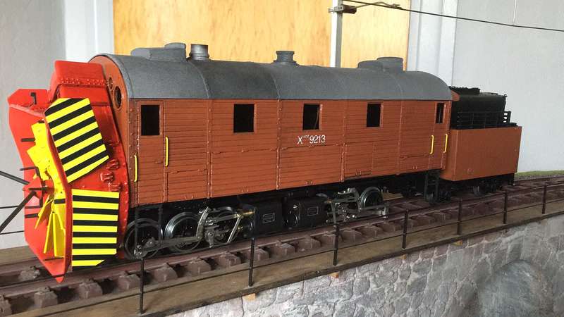

Endlich fertig! Nach 7 Jahren bin ich mit der Xrot 9213 durch!
Aber seht selbst:
RhB_Xrot_FertigLokschuppen (ottmar)
Die Schleuder in ihrem Schuppen
RhB_Xrot_FertigVorneTotale (ottmar)
Gekuppelt mit ihrer Schublok, der Zweikraftlok Gem 4/4 (hier im elektrischen Betrieb), die auch die Schleuder mit elektrischer Energie für die Beleuchtung und die RC- Anlage versorgt.

Zugeben das Projekt erforderte von "etwas" Durchhaltevermögen, der Traum eine funktionierende Live Steam Schneeschleuder zu besitzen, hatte ich schon sehr lange gehegt.
Nach drei Jahren der Grundlagen-Entwicklung habe ich mich hier in die Öffentlichkeit getraut. Auch sind zwischendurch viele Teile in der Schrottkiste gelandet.
Auch waren große Teile des Bausatzes nicht für Live Steam geeignet, aber das wußte ich ja vorher. Die Ursache waren aber nur Platz und Gewichtsgründe!
Vielleicht noch eine letzte Anmerkung für das elektrische Projekt - die Trittstufen sollten nicht fix montiert werden, weil sonst die Kurvengängigkeit sehr eingeschränkt ist, selbst R3 wird zu einer ganz knappen Kiste.
Also viel Erfolg beim Bau der elektrischen Schleuder!
