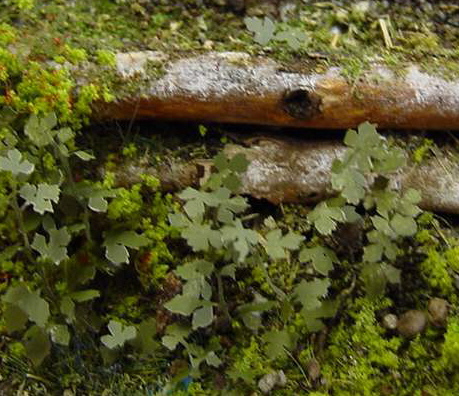

So habe ich mir Unkraut gezeichnet und mir dieses dann ätzen lassen. Ich war sehr zufrieden mit dem Ergebnis:
Selbstbau - Pflanzen im Mst 1:22,5 (Marcel)

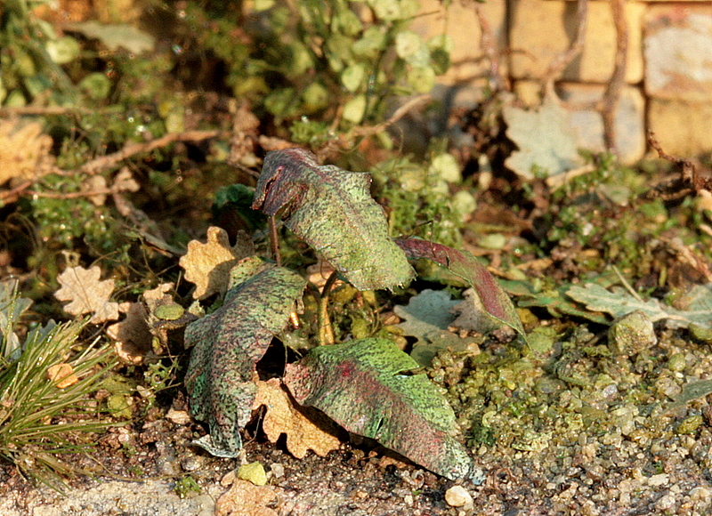

Später habe ich mir dann die Pflanzenblätter mit dem Skalpell aus Zigarettenpapier geschnitten und mit Wasserfarben bemalt ... ab da gefielen mir die geätzten Pflanzen nicht mehr so besonders :roll:
zi09015 (Marcel)
