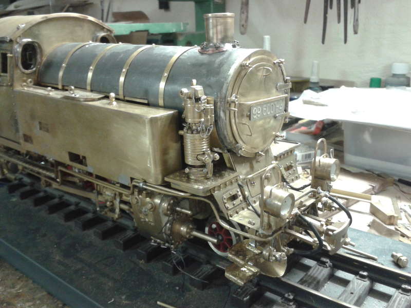

die 99 6001 ist nicht vergessen.Nach langer Sommerpause
geht es nun wieder weiter, wenn auch langsam.
Luftpumpe, Rauchkammertür und Schornstein wurden
angebracht.
99 6001 (Harzbahnfreund)

Hallo Freunde der 99 6001,
nachdem die Weihnachtsfeiertage wieder etwas Zeit für den
Weiterbau der 99 6001 übrig ließen, hatte ich Zeit
den Kessel mit den Armaturen und Leitungen zu "garnieren".

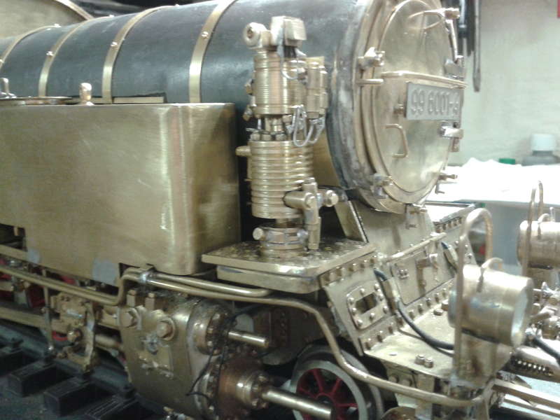

rechte Seite
Beim Bauen und dem Sichten der Vorbildfotos stellte ich fest,
dass ein Teil der Fotos aus dem BBF ca. im Jahre 2004 entstanden war und weitere hatte ich selbst bei einem Besuch in Alexisbad gemacht.
von links
Beim Vergleich der alten und neuen Bilder stellte sich heraus, dass der Verlauf einiger Leitungen am Kessel verändert war.
Erst nach einiger Zeit wurde mir klar, dass durch Revisionsarbeiten, die zwischenzeitlich an der Lok vorgenommen wurden, diese Änderungen entstanden sein mussten.
vorne rechts
Deswegen musste ich einige Kompromisse machen und aufgrund der Veränderungen und Bereichen, die auf den Bildern nicht zu sehen waren, wurden die Leitungen nach Vermutungen verlegt.
Abschlussarbeiten am Kessel
Von oben hatte ich überhaupt keine Bilder.
von oben
So werden jetzt nach den Feiertagen die Arbeiten am hinteren Teil fortgesetzt. Unter dem Kohlekasten wird ein 4-Kanal-Funkempfänger für die Auslösung der verschiedenen Lokgeräusche eingebaut.
Ebenso ein Pol-Wendeschalter, denn die Lok fährt im Analogbetrieb.
von vorn
vorne links
nochmal rechts
und nun wünsche ich allen ein frohes Fest.
Freundliche Grüße

Re: Neubau der 99 6001
Hallo Volker,
über diese Unterschiede in der Leitungsverlegung bin ich bei der Superung meiner 6001 auch gestolpert!
Ich habe das mal so nachvollzogen: 2002 wurde bei der HU in Meiningen der Schalldämpfer für den Abdampf der Luftpumpe und Lichtmaschine wieder angebaut, allerdings wurden die Leitungen sehr unästätisch verlegt, seit der Untersuchung 2009 in Wernigerode zeigen diese ein wesenlich gefälligeres Aussehen!
Noch etwas ist mir an deiner Lok aufgefallen, und zwar zum Dosiermittelbehälter , 2004 war er auf dem Wasserkasten Heizerseitig angebaut, seit 2009 ist er zwischen den Speiseventilen zu finden!
Du solltest also einen wegrationalisieren!
Bin schon gespannt wenn deine Lok fertig ist.
Grüße Thomas
