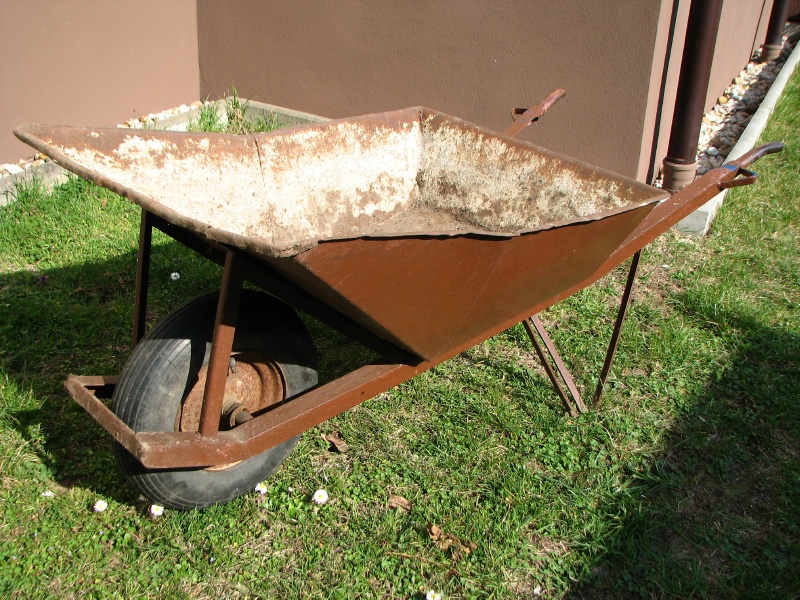

@Ernst
Die Ösen waren auch für den Kran geeignet damit der Kettenhaken nicht wegrutscht.
@Jonathan
Meinst du jetzt DIE ?
Schubkarre 2 (bahn-stephan)
Schubkarre groß 1 (bahn-stephan)
Schubkarre groß 3 (bahn-stephan)
Schubkarre groß 4 (bahn-stephan)
Bahn-Stephan

Beitrag von bahn-stephan »
Hallöchen Schubkarrengemeinde !!!!!!!!!!!!!!!!!!
Hier nun die Maße meiner Karre. Wenn ich jetzt die Andere anschaue, so eine hab ich vor zwei Jahren geschrottet. Da war die Wanne durch und die Rahmenwinkel je zweifach verschraubt.
So nun zu den Maßen:
Rahmenmaße (bahn-stephan)
Wanne Maße (bahn-stephan)
Rahmenblatt:
Ich habe die Zeichnung mit der Wanne um das Maß S1 ergänzt, war dies fehlend?
Maß h bis in den Winkel gemessen.
Strebe mit Maß r ist Winkel 40mm, mit Maß p ist Blech 25x15(ebenso wie Blech a auf der Rahmenseite).
Stützen um die Maße s,t,u ergänzt.
Maß r ist der Abstand Achsmitte zur ersten Stütze.
Maß v ist die Länge der Achse.
Maße r,f,c,e,j durch die vordere Verbiegung neu zugeordnet.
Wannenblatt:
Die hintere Wannenschräge mit dem Maß k gibt es nicht.
Winkel am Handschutz zwischen v und u ist rechtwinklig.
Tante Edit(h) bemängelt zu recht den 10 mm nach außen abgekanteten Blechabschluß der Wanne für die Stabilität. Bei mir langt aber vorn nur noch ein verschweißtes 10er Rundeisen.
Und ein Maß hab ich auch noch:
Der Außenabstand der Rahmenwinkel am Hand-Ende beträgt genau 595 mm, soweit ich ihn nicht schwerlastmäßig aufgezogen zu haben (lach).
Nochmals von "unten":
Schubkarre groß 5 (bahn-stephan)
Schubkarre groß 6 (bahn-stephan)
Ich hoffe jetzt keine Verwirrung gestiftet zu haben.
Bahn-Stephan

HSBAchim
Beiträge: 556
Wohnort: Meine
Re: DDR Schubkarre
Beitrag von HSBAchim »
Hallo Bahn-Stephan und Jonathan,
ich bin begeistert von euch beiden, wie ihr den Thread weiterentwickelt habt. :smt038
Auf dem Foto habe ich auch noch ein neues Detail entdeckt: Die Wanne ist offensichtlich mit Splinten verkeilt und nicht festgeschraubt. Ebenso die Achse. Ganz schön erfindungsreich unsere Vorfahren. :idea:
@Jonathan: Welche Bachelorarbeit? Ich dachte, das hier wird sie! :lol:
Achim

bahn-stephan
Beiträge: 653
Wohnort: Zwenkau/Sachsen
Re: DDR Schubkarre
Hallöchen "kleiner beißiger Hund"
Ich kenn die Schubkarren aus den alten (ich mag Ost-, West nach über zwanzig Jahren nicht mehr) Ländern nicht. Ich weiß aber auch keine andere Umschreibung. Dies ist aber ein ganz anderes Thema.
Aber was jetzt in Baumärkten so angeboten wird. Da schüttelt es mich.
Umso tiefer die Wanne(Last) zwischen Rad und Händen liegt umso stabiler ist sie. Hände-Radachse und dann noch 15 cm drüber die Last, wer da einen angeschlagenen Gleichgewichtssinn hat . . . . . Und ich red nich von Alkohol!
Und genormt waren sie bei uns nie. Erstens hatten wir nicht DIN sondern TGL, was schon bei den Farben keine Lösung bringt. Und Zweitens wurde genommen was greifbar war.
Die erste große Schubkarre war so eine wie hier. Dann fehlten Winkel und das Teil gab es(oder nicht!) im Rahmen längs als Dreiteiler mit abgekantetem Blech auf 40mm, verbunden mit einer Schraube M8. Und dann, wenn es gab, zwei Papiersäcke Zement drauf, Gummi war schon fast mehr beherschbar!
Die Blechsplinte und deren Ösen waren bei beiden die Schwachpunkte.
Bahn-Stephan
Übrigens war zur Stabilität der obere Wannenrand 10 mm im rechten Winkel nach außen gebogen. Hab Tante Edit(h) zum Maß-Beitrag geschickt.
