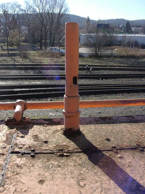

Aber was ist das?

ich würde sagen: Auspuffpfeife
(auch als Schimpfwort zu gebrauchen)
findet Arne

Hallo Peter,
"das" ist vom Original übernommen und scheint eine Pressluft- oder Auspuffpfeife (Hat Arne gemeint) zu sein :shock:
Gernrode2 (Prellbock)
Aufnahme von Winfried geborgt.
Ist aber nicht auf jeder Kö der HSB

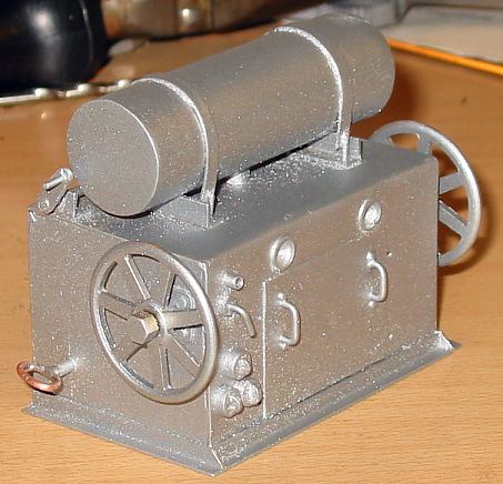

uff der neue Führerstand ist fertig gelötet und grundiert. :P
Die restlichen Teile wie Vorreiber für die Klappe und Füllstandsanzeige am Tank werden wie beim ersten Versuch angeklebt. :D
Das Ende ist aber immer noch nicht abzusehen. :evil:
Ich habe gerade den ARISTO Antrieb auf dem Tisch und versuche ihn auf den vorbildlichen Radstand zu verlängern. Könnte auch am "Küchentisch" gehen da die hintere Pendelachse über ein Gelenk angetrieben ist, kann man ja verlängern.
Mal sehen was die Zeichnungen ergeben. :wink:

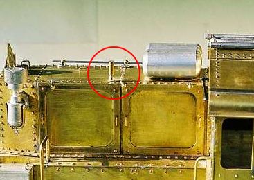

hab mir das Bild angesehen die "Flöte" werde ich nicht anbauen, aber ein anderes Teil aus dem Foto.
Den Haltewinkel für die aufgeklappte obere Motorklappe :!:

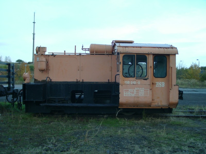

Meines Wissens sind die Kö, welche ohne Druckluftanlage gebaut wurden, mit einer Luftpfeife (siehe euer Foto) ausgerüstet worden. Diese wurde über die Abgase des Motors angestellt(nennt man glaub ich so). Dadurch kam es beim Pfeifton zu eier Unterschiedlichkeit der Intensität und auch zu einem Pulsieren des Tones, aufgrund der Kolbenbewegungen. Eingestelltes Foto der Chemn.-Kö hat diese auch.
Warum die 010 trotz der Druckluftanlage noch diese Pfeife hat, ist mir nicht bekannt.
Die noch im Einsatz in WW-Tor stehende Kö hat ein DR-Tyfon(schreibt man das jetzt so ??????????? ).
