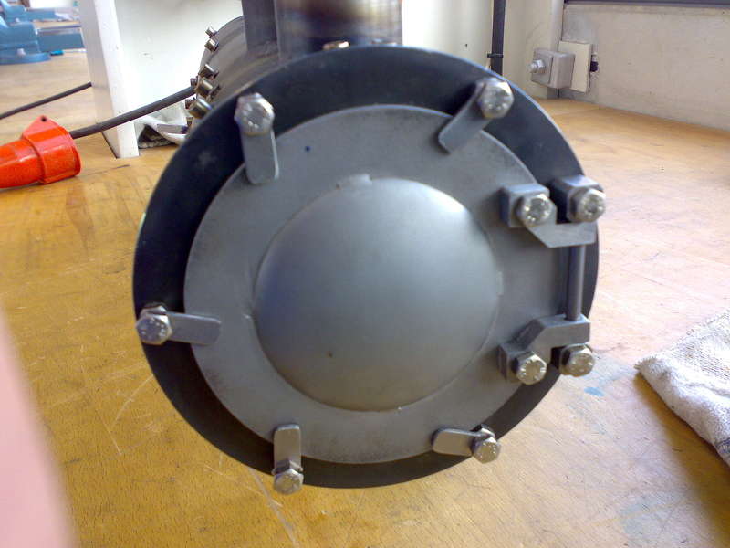

Da die Fräse und Drehbank nach Rückkehr aus der Blechschlosserei belegt waren habe ich am Kessel weitergebaut. Die Rauchkammertür besteht aus einer Blechronde und die Wölbung aus dem abgestochenen Ende einer Rohrkappe. Das Scharnier ist eine massive Eigenkonstruktion des Zeichners. Die Vorreiber sind simple Bleche, die mit M6-Schrauben gespannt werden.

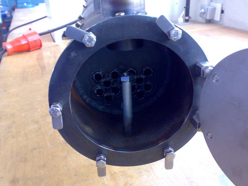

Das Ausströmrohr besteht aus einer M10-Schaube, die zunächst eine 3mm-Bohrung hatte. Später wurden daraus 6mm, da 3mm einfach zu klein war. Anstelle schöner harter Auspuffschläge kamen bei 3mm nur ein Zischen heraus. Das konnte es nicht sein...

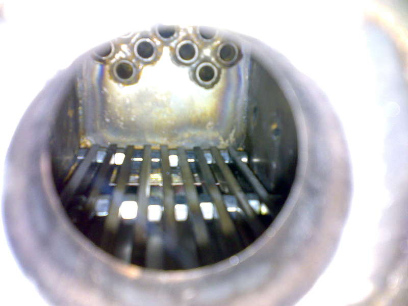

Der Rost sollte zunächst wie es mir bekannt war aus einzelnen losen Roststäben bestehen. Diese Idee verwarf ich sofort, nachdem mir beim ersten Mal Kippen des Kessels die Roststäbe wie ein Mikadospiel herausfielen. Daraufhin wurden die Roststäbe auf drei Schrauben (Vorne, Mitte, Hinten) aufgezogen. Als Abstand zwischen den Roststäben dienten M6-Muttern. Der Rost liegt auf zwei kleinen Leisten, die Innen an den bodenring geheftet wurden.
Digi148 (Eric)

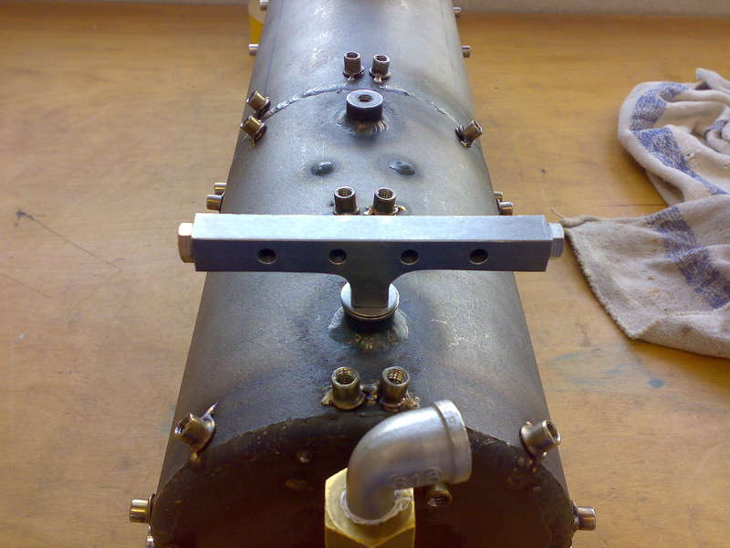

Der sogenannte Christbaum entstand aus einem Stück Flachstahl, welches in Form gesägt und gefeilt wurde. Bis das so hingehauen hat, habe ich insgesamt 3 Stück gebaut, da die lange Bohrung quer durch den Christbaum 2 mal völlig aus der Mitte lief. Bei einer Länge von 110mm und Durchmesser 5mm gut möglich.

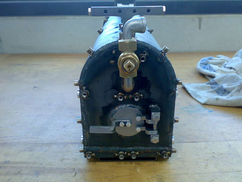

Eine Feuertür mit ebenfalls massivem Scharnier gab es auch noch dazu. Der Regler liegt hinter dem Kessel. in der Hektik beim Bau des Kessels fiel mir keine andere Variante auf die schnelle ein. Nun würde ich den Regler in den Dom verbauen, aber es funktioniert mit isolierter Leitung auch so gut. Der Regler an sich ist ein Kückenhahn, welchen ich verstaubt im Regal gefunden hatte. Wurde später aber gegen einen Kugelhahn mit Teflondichtung ausgetauscht.

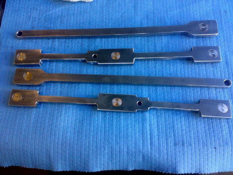

Nun ging es an die Fräse und Drehbank. Zunächst fing ich an die Stangen zu fräsen. Die Kuppelstange sollte wie bei der Vorlage aus einem Stück und nicht geteilt ausgeführt werden. Das macht in diesem Fall nichts aus, da das Fahrwerk nicht federt und starr ist. (Gab bislang noch keine Probleme bezüglich Entgleisungen)

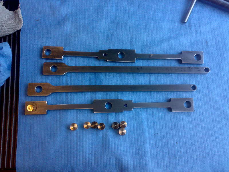

Ich war mir damals nicht sicher, ob ich den Lochabstand für das Stichmaß der Stangen durch simples einpressen der Buchsen erhalten bleibt. Somit sollten die Buchsen erst als Vollmaterial eingeklebt und dann ausgebohrt werden.
17112008008 (Eric)
Es stellte sich gleich bei der zweiten Bohrung heraus, dass ich noch so viel Kleber und Übermaßpassung haben konnte, aber der Bronzeeinsatz nicht hielt und sich herausschraubte. Ich habe dann doch Buchsen gedreht und diese eingepresst und verklebt.

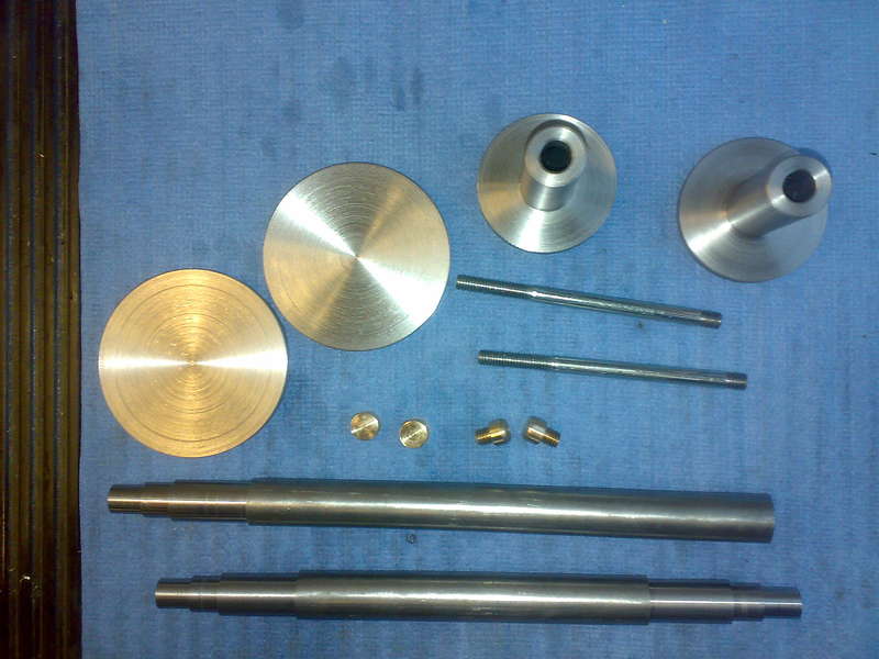

Auf der Drehbank entstanden dann etliche Teile. hier zu sehen die Lagerung für die Umsteuerung, Zylinderdeckel, Schieberstange, Kulissen"bolzen" und Achswellen.
19112008009 (Eric)
Die Räder wurden aus sehr verschleißfestem 42CrMo4 hergestellt. Ich sagte mir damals, dass eher die Schienen als meine Räder an der Lok leiden sollten. Bislang konnte ich daher noch keinen Verschleiß feststellen. Die Räder sind mit einer x8-Passung aufgeschrumpft. Beim ersten Versuch hatten wir das Rad nicht warm gemacht und es fraß. Danach waren wir schlauer und nach kurzer Nacharbeit, auf Grund des Fressens, klappte es und ist bombenfest.

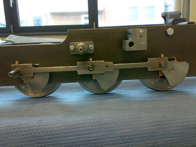

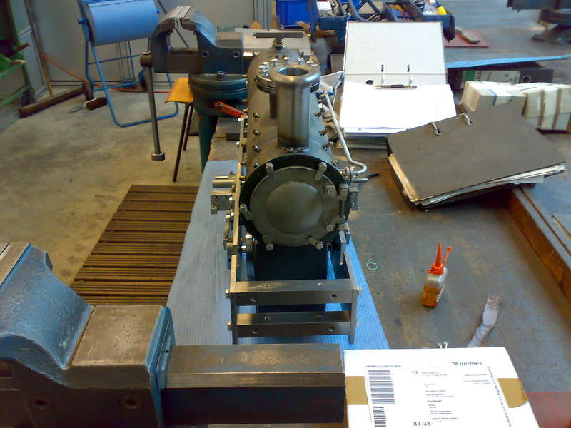

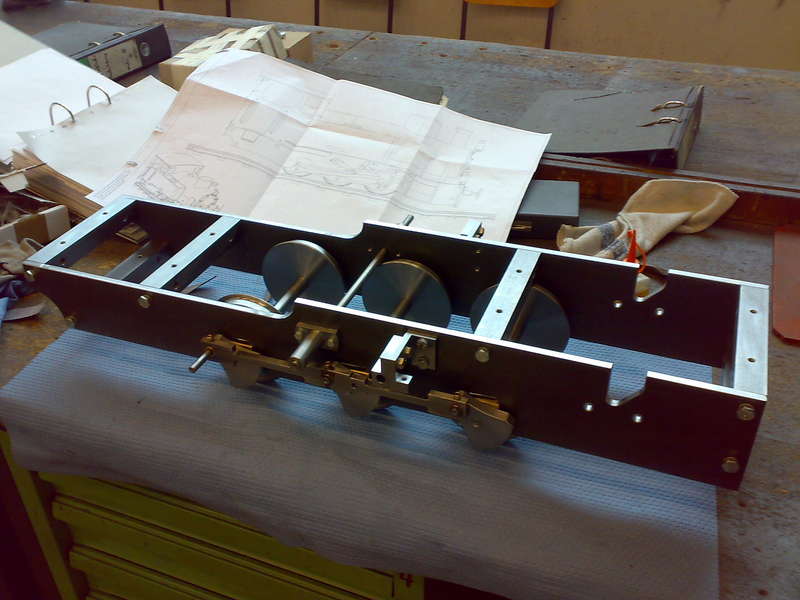

Leider gibt es über die folgende Phase nicht so ganz viele Bilder von Einzelteilen, da ich eher in einem Fertigungswahn war und das Fotografieren schlicht weg vergessen hatte. Im folgenden Bild sieht man den zusammengesetzten Rahmen. Die Rahmenwangen haben eine Blechstärke von 8mm und die Verbinder sind aus 25er 4kt. Sehr massiv. Gewicht ist alles, habe ich mir damals (und auch noch heute) gesagt. Die hallschen Kurbeln wurden freundlicherweise auf einer CNC gefertigt. Die Radien wären zwar konventionell auch machbar gewesen, aber das hätte entschieden länger gedauert.
Beim ersten verbinden der Kuppelstange war ich schon etwas aufgeregt, ob das Stichmaß stimmt oder nicht, aber es drehte sich butterweich ohne erkennbares Spiel oder Klemmen.

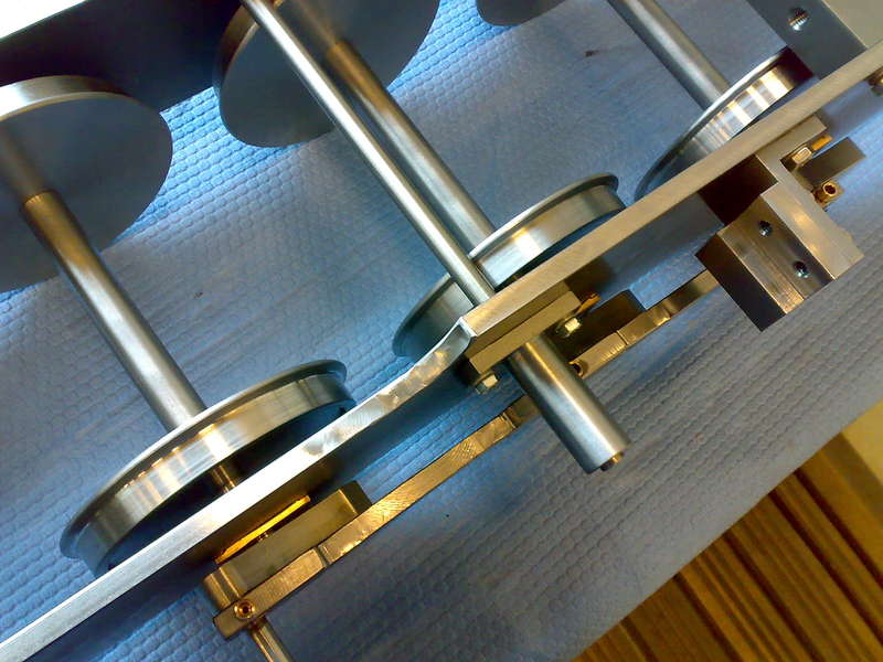

Im folgenden Bild gut zu erkennen die Lagerung der Achslager. Die Rahmenwangen haben eine 28f7-Passung. Somit wollte ich sichergehen, dass die Lok bei heftigeren Schienenstößen ein bisschen frei federn kann. Zwischen Achslagergehäuse und Rahmenwange habe ich 5mm Gummi getan. Die waren aber nach den ersten Testläufen nicht mehr lange drin, da sie sich trotz Festklebens lösten und dann durch ein Durchhängen der Lagerung zu Schäden im Kuppellager führten. Heute sind dort 5mm Passfeder drunter geschraubt, also Federung gleich null. Die Achslager an sich sind SKF Rillenkugellager und es ist immer noch der erste Satz.
03022009025 (Eric)

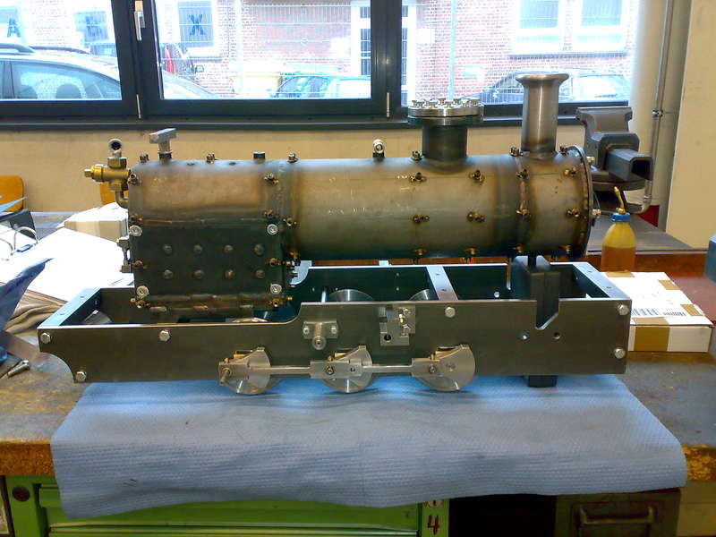

Nach Montage des Rahmens juckte es natürlich sehr zu sehen, wie die Lok so ungefähr einmal aussehen könnte. Daraufhin wurde der Kessel einmal draufgesetzt. Das war ein herrlicher Anblick.

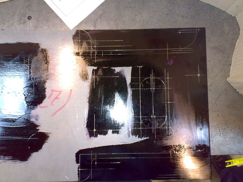

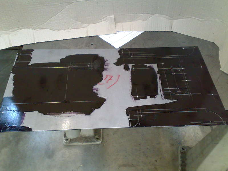

Nachdem etliche Fahrwerksteile dazugekommen sind ging es an das große Bodenblech. Zunächst schön mit Anreißfarbe angestrichen und dann mit dem Höhenanreißer und Zirkel angerissen.
16032009037 (Eric)
Die kleineren Innenradien wurden gebohrt und alle restlichen Radien gefeilt. Blechausbrüche wurden mit der Handsäge abgetrennt (Winkelschleifer gab es im ersten Lehrjahr leider noch nicht).

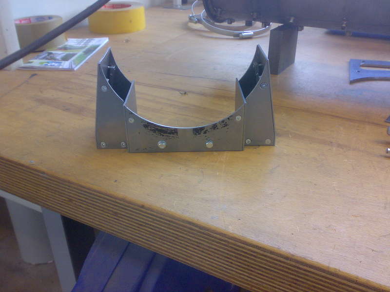

Der Rauchkammersattel entstand, sodass der Kessel nun auch endlich richtig auf das Fahrwerk passt.

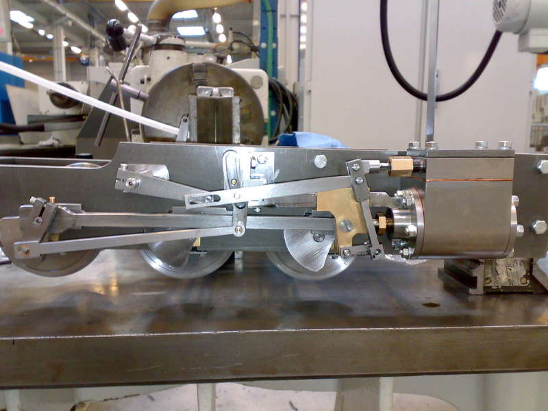

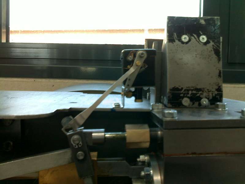

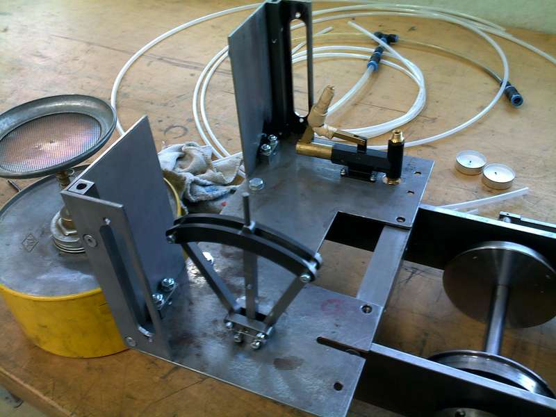

Da die Fahrten mit Druckluft mir die Erkenntnis gegeben hatten, dass die Lok mit eingezogener Steuerung doch sehr viel weniger Dampf verbraucht, musste als nächstes der Steuerbock her. Das Schöne an so einer Schmalspurlok ist, dass die meisten davon einen einfachen Umsteuerhebel und keine Kurbel haben. Das machte die Fertigung zunächst einfacher und erspart mir das endlose Drehen, vor allem beim Rangieren. Bei der Wahl des Materials war ich sehr primitiv. Die beiden Ringe sind aus den größten Sicherungsringen, die die Firma zu bieten hatte. Beim Ansetzen der Säge merkte ich dann auch, wie Hart das Material war. Ich nahm also die Flex (war inzwischen im 2. Lehrjahr) und die ging wie Butter durch. Mangelnde Ideen und Lust haben dafür gesorgt, dass der Steuerbock noch immer so aussieht wie zu Entstehungszeiten. Ohne Möglichkeit einzurasten, da ich eh immer voll ausgelegt fahre. Die Handpumpe hat ihren Platz im Führerstand auf der Heizerseite bekommen. Diese ist ein Kaufteil, aber muss nach der kommenden Saison wahrscheinlich etwas instand gesetzt werden, da der Hebel sehr ausgejuckelt ist.
20082009002 (Eric)

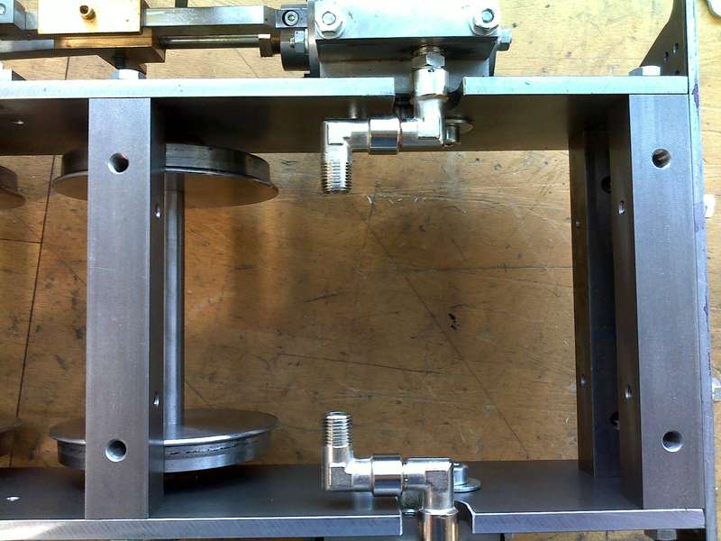

Die Schieberkästen haben an der Innenseite einen G1/4" Gewinde. Über die Winkel musste ich erst einmal aus der Linie des Abdampfrohres herauskommen. Da mein Regler ja außenliegend ist, kommt der Frischdampf nicht über das Reglerknierohr aus der Rauchkammer, sondern die Dampfleitung läuft unterm Kessel längs.
20082009003 (Eric)

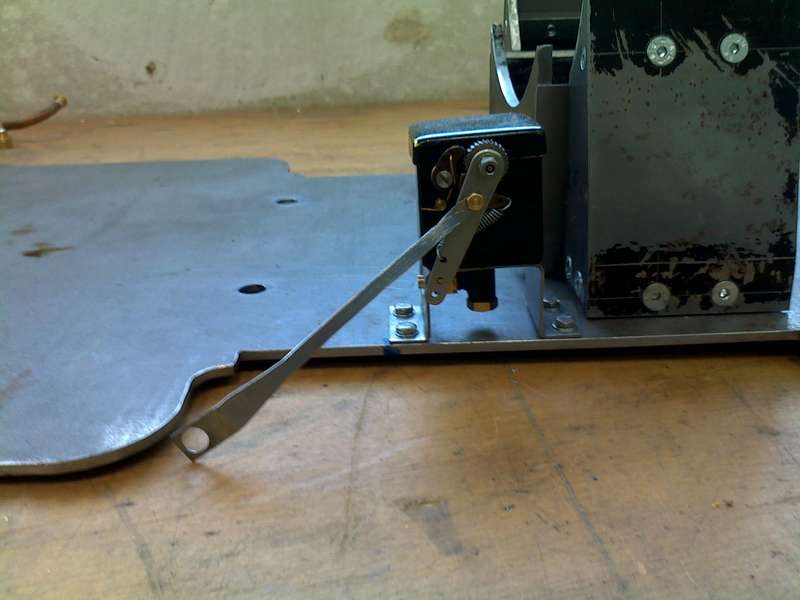

Die Ölpumpe fand neben dem Rauchkammersattel auf der Lokführerseite Platz
20082009004 (Eric)
Eigentlich sollte die Pumpe irgendwie über die Schwinge angetrieben werden, da diese sich bei jeder Radumdrehung immer gleich weit verschiebt. Da dafür aber kein Platz zur Verfügung stand, greift die Pumpe nun oben am Voreilhebel ab und macht die selbe bewegung wie der Schieber. Eigentlich ist dies nicht optimal, da bei eingezogener Steuerung die Förderleistung durch einen kürzeren Schieberweg verringert wird. Es funktioniert aber trotzdem einwandfrei.
20082009005 (Eric)
