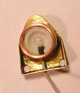

die Frontlaternen aus dem Bausatz habe ich nicht in den Griff bekommen irgend ein Teil ist beim Weiterlöten immer wieder abgefallen :twisted:
Warum nicht wie beim Vorbild auch die Laternenhalter aus einem Stück bauen :?: werden dadurch auch von der Materialstärke vorbildgerechter.
Die Laternengehäuse sind analog der Hinteren.
An der Beleuchtung arbeite ich noch, habe schon 3 Fehlversuche hinter mir weil ich die Kabel vorbildgerecht von unten einführen will. :roll:

die Diode ist im Gehäuse
und hat die Vergewaltigung auch überstanden. :D
Sollte ich das Ganze dupliziert kriegen werde ich die Schritte beschreiben. :idea:

@ bkm
Das sieht verdammt gut aus :jump: :top: Hoffe Dir gelingt die Duplizierung *wissenwillwie*

Hallo Karsten,
jo die „Duplizierung“ ist gelungen.
Bilder und Beschreibung gibt es morgen, wie du das aber in die Lampen deiner SUPER Spur 1 Lok reinfriemeln willst weis ich nicht. :roll:
Wahrscheinlich reicht dir aber schon die Idee. :wink:
