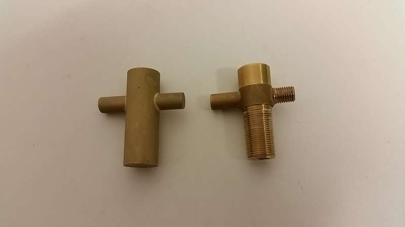

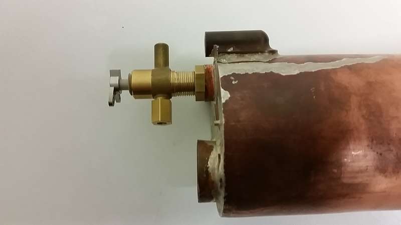

weiter geht es mit dem Dampfregler.
20201208_173831 (Kupferschmied)
20201208_173935 (Kupferschmied)
Gruß Thomas
Gruß Thomas
Kolbenfresser
- Beiträge: 919
- Wohnort: Ba-Wü
Re: BR 52 in Spur 2
Hallo Thomas
Ich kann keinen Dampfregler erkennen!
Bin aber neugierig was die 2 Auslassanschlüsse zu bedeuten haben.
Roland
Roland

Moin Roland,
Der obere "Butzen" dürfte "technologisch bedingt sein" - um nämlich den Anschlußstutzen vernünftig und vor allem zentrisch bearbeiten zu können sowie Verzüge durch den Lötvorgang zu vermeiden.
Ein ähnliches Vorgehen ist zumindest in englischen und niederländischen Bauberichten/-Anleitungen zu finden. Die sind aber schon "etwas älter" - aus der Mitte des letzten Jahrhunderts.
Grüße Dietrich
ein wenig Phantasie könnte helfen - ich erkenne einen und vermute zudem eine "ausgeschlafene" Abdichtung der Ventilspindel zum Gehäuse.... Ich kann keinen Dampfregler erkennen!
Grüße Dietrich

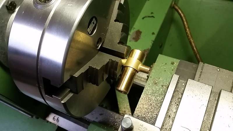

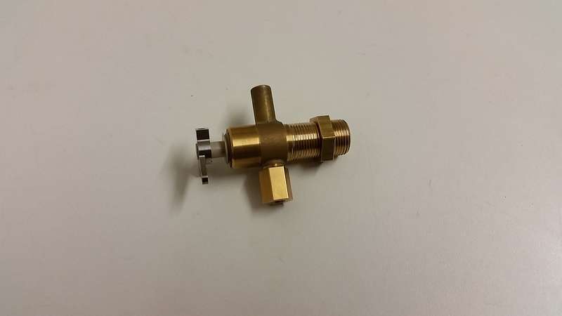

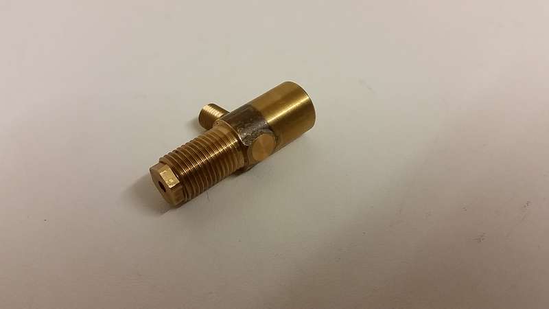

Hallo Roland,
es ist genau so wie Dietrich es beschrieben hat.
20201209_151934 (Kupferschmied)
20201209_152040 (Kupferschmied)
Der obere" Butzen " wird irgendwann abgetrennt.
Hier ein Regler von einer Brokenlok.
20201209_152157 (Kupferschmied)
Gruß Thomas
