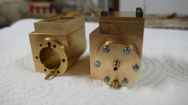

Hallo Kollegen,

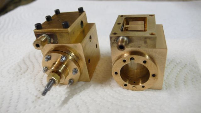

ich lebe noch und baue auch weiter, es geht halt langsam aber stetig voran...
Die Zylinder haben gestern so ausgesehen...
als nächstes kommen die Schieber dran, es hat noch genug Arbeit vor mir....
Gruss,
Ernst
N.B. Florian, diese Reibahle hat einen laaangen Anschnitt

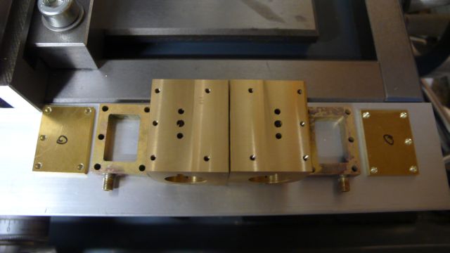

Hallo Ernst
Da hast du schöne Zylinder gebaut!!
Ich finde allerdings die Dichtflächen um die Schraubenlöcher am Schieberkasten doch etwas schmal.
Als Dichtung kann ich dir ElringKlinger EWP210 bestens empfehlen. Das hat auch der Regner Pumpe auf die Sprünge geholfen!!!
Mit normalem Dichtungspapier wird das nichts werden! Am besten du machst den Schieberkasten noch mal neu, sonst hast du ewig Probleme damit!
Falls du mal eine Schaffenspause an deiner Lok brauchst, kann ich dir den Bau einer Pumpe nur empfehlen, so für zwischendurch!! :P :P
Mach weiter so.
Roland
Davaaser
Beiträge: 342
Re: RhB G34 Nr. 3 "Davos"
Beitrag von Davaaser »
Hallo Roland,
es sieht schlimmer aus als es ist......
Der Schieberkasten hat 4 mm breite Wände, die Löcher sind 2.2mm,
bei der HF110 waren die Wände auch 4mm und die Löcher 2.3mm und
es zischt nichts heraus :biggrin: :biggrin: wird schon werden....
Leider habe ich genug Ablenkungsmöglichkeiten zur Zeit, eine Pumpe muss warten,
brauche doch auch Wagen hinter die Lok und eine Anlage dazu (Gelände und Schienen sind vorhanden.......)
Da alles Grüne zur Zeit wuchert, ist auch Gartenarbeit gross geschrieben.
Gruss,
Ernst

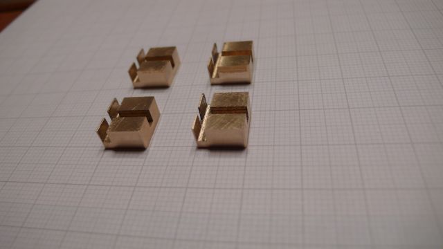

Hallo Kollegen,

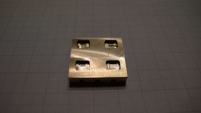

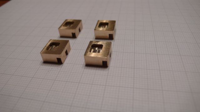

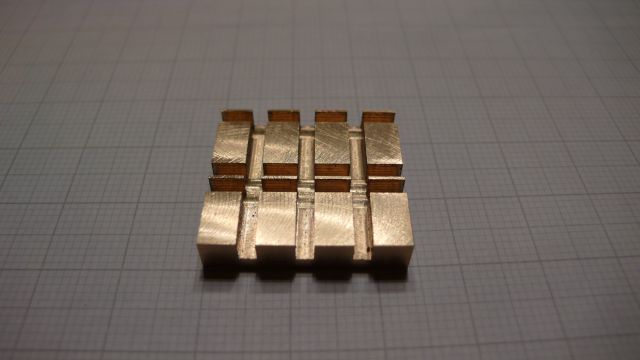

habe etwas geschiebert.....
Schieber im Multipack von oben
Schieber im Multipack von unten
die einzelnen Schieber von oben
und von unten
jetzt kommt der Rundtisch auf die Fräse......

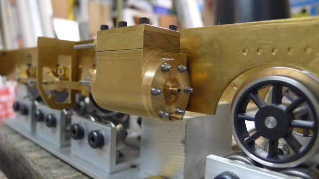

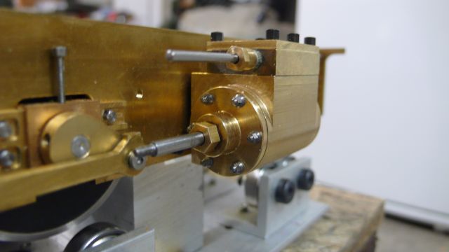

die Zylinder sind so gut wie fertig, muss nur noch die Dichtungen,
Stehbolzen und Entwässerungshebel fertigmachen. Und so sieht das aus........
Zylinder-G34-01 (Davaaser)
Zylinder-G34-02 (Davaaser)
Zylinder-G34-03 (Davaaser)
Zylinder-G34-04 (Davaaser)
Als Nächstes sind die Gleitschienen und der Kreuzkopf dran.
Gruss,
Ernst

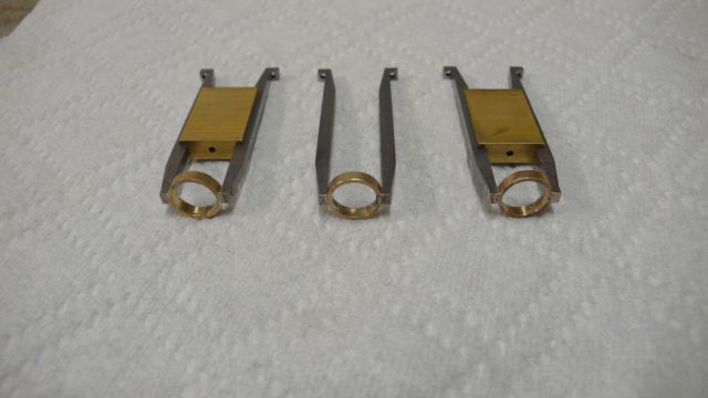

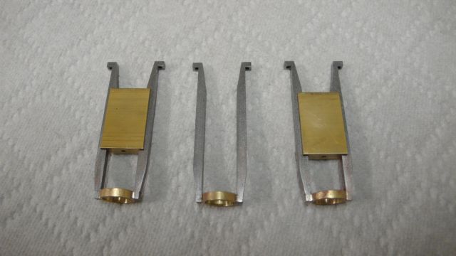

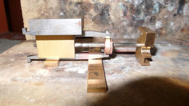

auch das Thema Gleitbahn kann ich abhaken, anbei zuerst ein
Bild mit der Vorrichtung zum Hartlöten des Rings an die Gleitbahn,
dann zwei mal das fertige Produkt mit "rohem" Kreuzkopf.....
bis bald.......
Gruss,
Ernst
