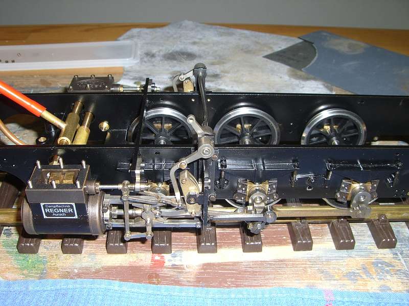

Da das Einstellen der Steuerung wohl die größte Herausforderung für den Anfänger ist - mit erging es so, habe ich eine Serie von Fotos erstellt, die diesen Vorgang erleichtern sollen. Habe jeweils nach 90 Grad Raddrehung (links-rechts, vorwärts-rückwärts) ein Foto gemacht, das die Stellung der Hall´schen Kurbeln/Treibstangen gegenüber der Schiebersteuerungskurbel zeigt. Zusätzlich habe ich die Schieberkästen offen gelassen, so daß man die ungefähre Position sehen kann. Hoffe, dies ist hilfreich. Ich stelle aus Platzgründen nur zwei Fotos hier direkt ein, alle weiteren sind in meinem Album Thusis/Regner hier zu finden
fotos/showgallery.php?cat=8518&si=&page ... 692&stype=
li_vor_1 (rhb fan)
re_rueck_1 (rhb fan)

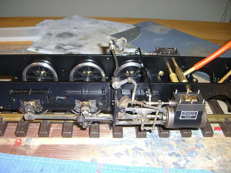

hier noch ein kleiner Hinweis, wie ich meine Steuerung stabilisiert habe:
thusis_antrieb_3 (rhb fan)
An der Position (1) darf keine Sechskantschraube sitzen, da das zur Kollision mit dem Voreilhebel führen kann. In der Regner Baubeschreibung sind zwar Madenschrauben vorgesehen, die Fotos in der Anleitung zeigen jedoch Sechskantschrauben.
An Pos. (2) habe ich je zwei U-Scheiben Stärke 0,3mm auf die Bundschraube mit aufgezogen. Dies führt den Lenkerhebel nun ordentlich und nimmt ihm sein schlackerndes Eigenleben.

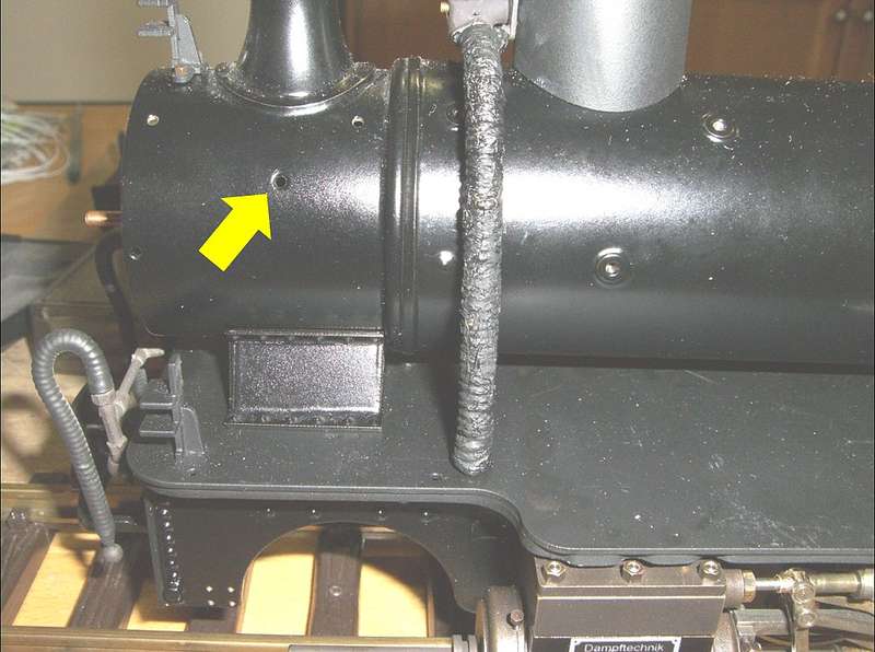

Frage: Was mache ich mit dieser Bohrung? Ich kann damit nichts anfangen...
Thusis_Bohrung (rhb fan)

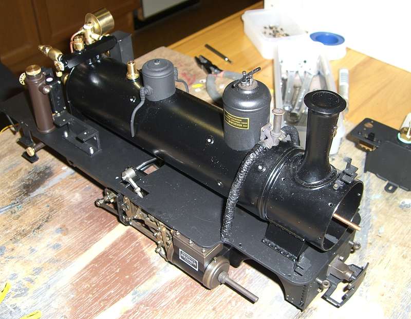

Status_sept_4 (rhb fan)
status_sept_4-2 (rhb fan)

Das Loch am Kessel bleibt frei. Ich habe hier eine Augenschraube reingedreht als Fahnenhalter. Kleiner Gimick :lol:

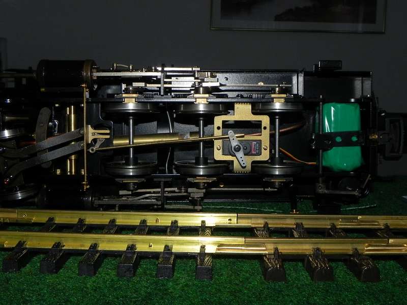

Den Servo für Umsteuerung musste ich tiefer setzen. Sprich in den Servohalter einschieben und nicht wie du von oben einsetzen. Sonst stösst das Servohorn an den Wasserkasten an. Die Gummitüllen hab ich eh weggelassen.

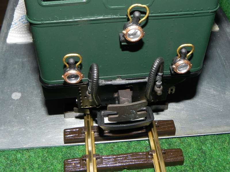

an den Bremsschläuchen habe ich an der Querverbindung das T-Stück bündig gedremelt. Das hatte bei mir gestört.

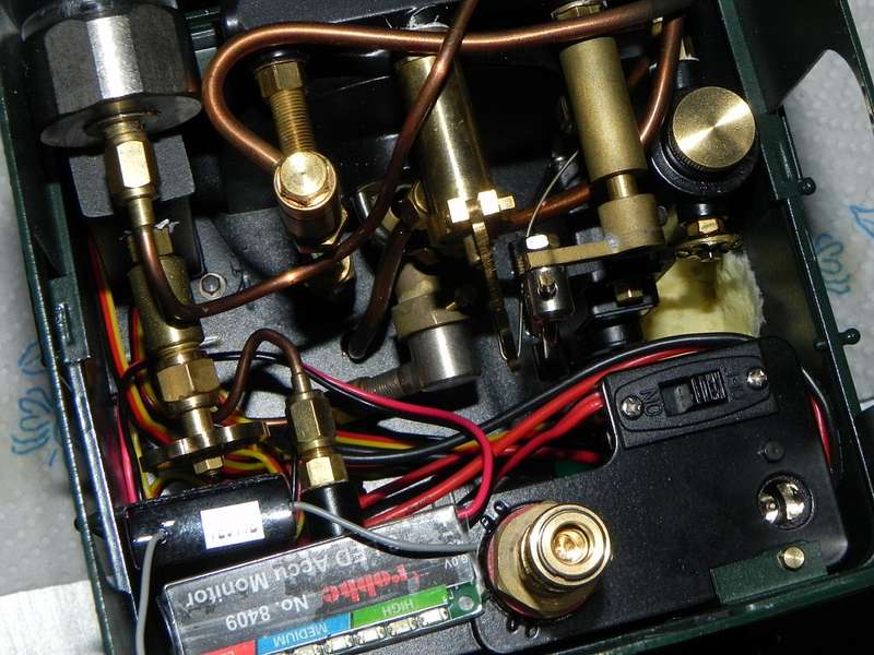

Andreas hatte mich um Fotos zu meinem obigen gebeten. Diese will ich nun nachliefern.
Hier nun das Bild bzgl. des bei mir überstehenden T-Stücks an der Bremsanlage hinten. Habe das Stück weggedremelt. Damit passt alles. Vorn dito.
DSCN0324 (Mülsengrundbahner)

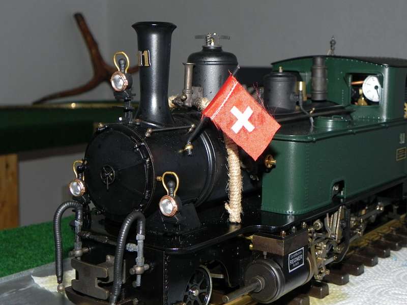

Die Augenschraube als Fahnenhalter. :lol: Achtung, die Ölflecken zeugen vom Betrieb der Lok am gestrigen Tage. Zum Putzen war noch keine Zeit
DSCN0320 (Mülsengrundbahner)
Der Pfeifeneinbau: Am Messemodell hat Regner seine Pfeife aussenseitig verbaut. Joachim hat dies auch so gelöst (erste Fotos am Threadbeginn). Mir hat das aber nicht gefallen. Deswegen ist meine Pfeife in den Rahmen gewandert. Im Führerhausboden habe ich neben dem Brenner ein Loch gebohrt um die Pfeifenleitung in den Rahmen zu bringen. Ist zwar ne ganz schöne Fummelei mit dem Biegen der Leitungen aber das Ergebnis spricht für sich.
Ich habe auf den Entkupplungsservo verzichtet. Dies tut jedoch nichts zu Sache, da die Leitung genau mittig durch die beiden Servos auch passen würde. Nach vorn ist genügend Platz. Meine Pfeife stammt von Reppingen. Es ist die grössere Pfeife. Passend auch für eine EKB o.ä. .
Achtung Andreas: Servo für Entkupplung und Entwässerung wie auf meinem Foto einbauen (wie schon der Tip für den Umsteuerservo). Also vorher die Servos in den Halter schrauben und dann alles komplett in den Rahmen. Verbaut man die Servos wie in der Regnerschen Einbaubeschreibung, fliegt bei der ersten Fahrt das Servohorn oder Stangenhalter an einer Weichenzunge weg. Hier geht es arg eng zu.
Auf meinem Foto sieht man auch gleich den Akkupack (ganz hinten, das grüne :lol: )
DSCN0322 (Mülsengrundbahner)
DSCN0323 (Mülsengrundbahner)
Für weitere Fragen oder Fotos einfach fragen.
Grüsse
Sven
Der Mülsengrundbahner
