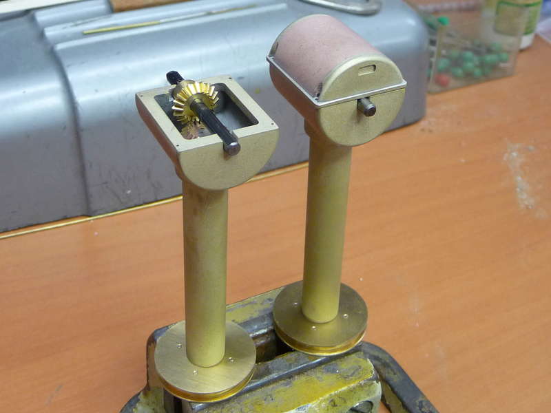

Hier mal frisch von der Werkbank der Schrankenantrieb.
Schranke 03 (Helmut Schmidt)
Schrankenantrieb mit Deckel und Antriebsscheibe.
Um die Antriebsscheibe wird später ein Skalenseil laufen, welches die 90° Bewegung eines Servos 1:1 auf den Schrankenbaum überträgt.

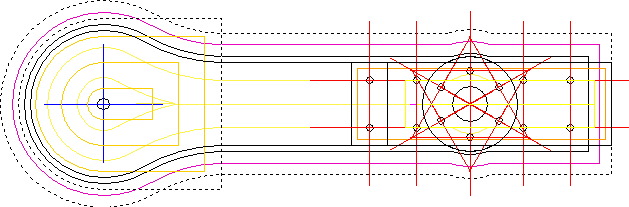

hier mal vorab die Fräsdatei, leider kann ich keine 3 D Teile zeichnen.
Deshalb zeichne ich direkt die Fräsdatei mit dem Fräsprogramm.
Frästeil 01 (Helmut Schmidt)
Jetzt dürft ihr mal raten, was es werden soll. :wink:

Re: RhB Bahnübergang
Beitrag von RhBberguen »
Hallo Helmut z
Super Teil
Ich würde mal sagen es wird der èbergang zwischen den Schranken und dem Motorpfosten.
Lg Peter

Moin Helmut,
wenn ich mir Deine Zeichnung so ansehe, sieht das rechte Teil wie die Umrisse eines Servos aus. Zeige doch bitte ein wenig mehr, wie Du den Antrieb umsetzen willst.

So dann will ich mal das Rätsel lösen.
ich bin mir nicht sicher aber ich vermute mal Peter liegt richtig. :zustimm: :smt038
Schranke 04 (Helmut Schmidt)
1. Haltearm für Schrankenbretter.
So der erste Haltearm für die Schrankenbretter bei der DB ja Schrankenbaum ist fertig. :D
Die schwarzen Linien sind ja auch die Kontur von dem Teil.
Alle bunten Linien stellen Ebenen des Fräsprograms dar, da meine Fräse nur 2,5 D kann, habe die schrägen einfach gefeilt.

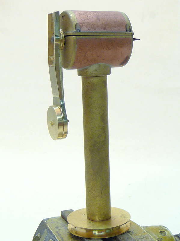

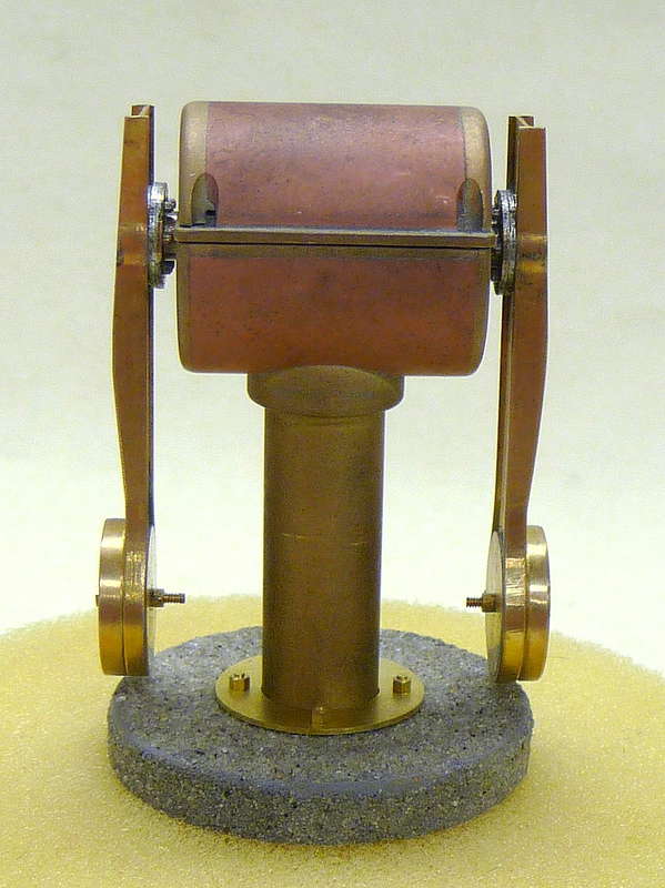

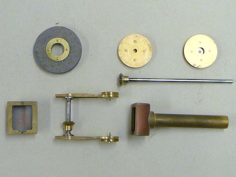

Inzwischen hat es Fortschritte beim Schrankenantrieb gegeben.
Schranke 05 (Helmut Schmidt)
Einzelteile des Schrankenantriebs.
Von oben links nach unter rechts.
Sockel, Antriebsscheibe, Servoscheibe, Antriebswelle, Gehäusedeckel, Antreibsarme und das Antreibsgehäuse.
Schranke 06 (Helmut Schmidt)
Schrankenantrieb montiert.

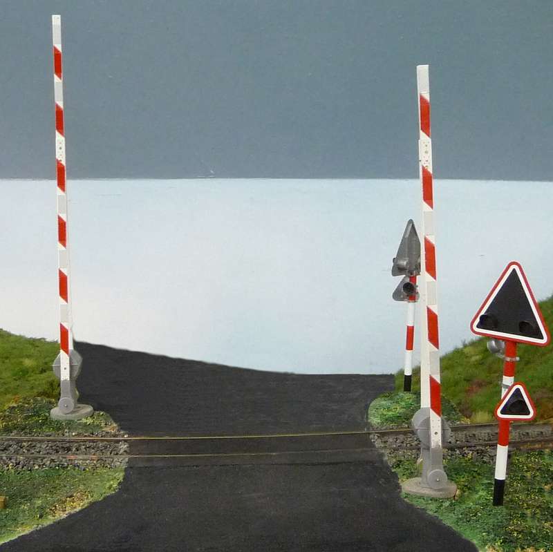

Grüezi, nachdem ich hier ja länger nichts mehr von mir habe hören lassen wollte ich mal zeigen das ich auch an der Schweizer Seite von mir arbeite und es weiter geht. :wink:
Schranke 09 (Helmut Schmidt)
Schrankenbäume zur Probe aufgesetzt
Es fehlt aber noch viel Kleinzeug das ich machen und anbauen möchte, denn ich denke, erst durch den Behang wird die Schranke richtig schön werden. :roll:

Moin Helmut,
...eigentlich Schade :wink: ... na, dass Du die schönen Messingteile durch die Farbe jetzt verdeckt hast, aber es soll ja auch einmal fertig werden :wink:
In Deiner Galerie hatte ich noch das folgende Bild gesehen:
fotos/showphoto.php?photo=76827&size=bi ... thecat=996
Dazu eine Frage: Wie hast Du die Reflektoren gemacht - ist das einfach Reflexfolie?

Hallo Frithjof,
ja das ist einfach aufgeklebte reflektierende Folie wie beim Original oder Vorbild.

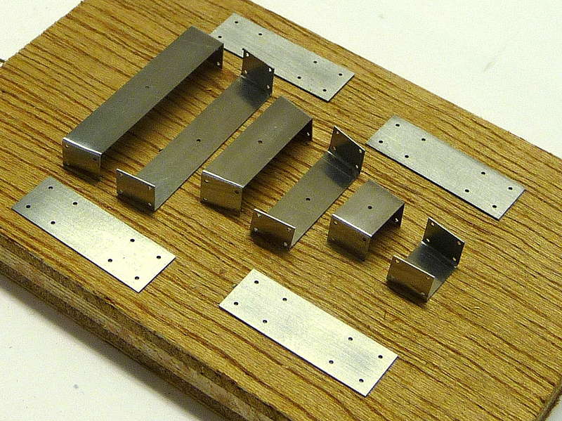

Abstandshalter02 (Helmut Schmidt)
Abstandshalter aus federhartem 0,2 mm Edelstahl mit der CNC Maschine ausgefräst.
Ausserdem habe ich inzwischen die meisten Teile vom Behang fertig aber leider noch nicht fotorafiert.

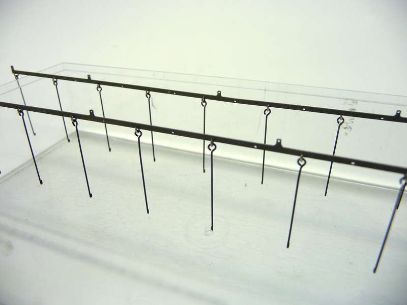

Heute sind weitere Kleinteile für die Schranke entstanden.
Schranke 10 (Helmut Schmidt)
Der Behang für den Schrankenbaum entsteht aus 0,4 mm Draht, die Ösen sind mit der Hand gebogen und haben 1,8 mm Aussendurchmesser.
Dazwischen gehören jetzt Streifen siehe Vorbild. :roll:
RhB Bahnübergang 02 (Helmut Schmidt)
Detailbild vom Behang.
Mal sehen wir das zu lösen ist. :gruebel:
