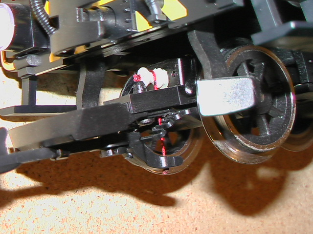

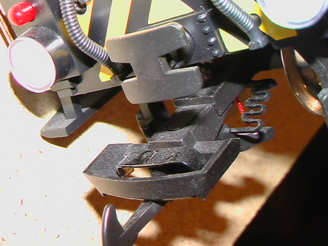

Ich habe Dir mal zwei Fotos angehängt von meinem Einbau in eine RhB Ge 2/4, da habe ich den kleinen Motor benutzt.
Guido
Entkupplungseinbau
Entkupplungsbügel
ich weiss, dass Herr Dietz eine Stainz hat, mit der entkuppelt werden kann, also wird sie auch da rein passen.
Wie das allerdings geht, weiss ich nicht, ich habe selbst keine Entkupplungs-Stainz.
Der Dietz-Entkuppler arbeitet ja mit einem Motor, von dem es immerhin zwei Grössen gibt. Der kleinere passt z.B. bei vielen Loks auf das Drehgestell oder den Vorläufer, der grössere, zugkräftigere passt nur in grössere Loks.
So hat man die Wahl und verschiedene Möglichkeiten.
Guido
Entkupplungseinbau
Entkupplungsbügel

Ich habe jetzt auf Basis der hier gezeigten Bilder und der Dietz-Webseite (im Katalog kann man einiges dazu sehen), den Kopf schief gehalten, in einigen Katalogen geblättert und folgende Idee entwickelt:
-> http://zoffi.net/MOBAZI/LGB/ideen/kupplung/index.html
Auf Eure Meinungen, Ideen etc. bin ich gespannt
