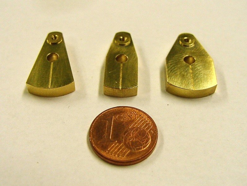

Die ersten Muster der verschiedenen Kurbeln sind auch schon gefräst. Entsprechende Gewindestangen und dazu passende Muttern sind ebenfalls auf dem Weg in die Werkstätten.

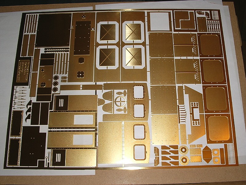

seit vorgestern liegt jetzt auch die Probeätzung des Gehäuses auf meinem Schreibtisch:
Gruß Andreas
Gruß Andreas

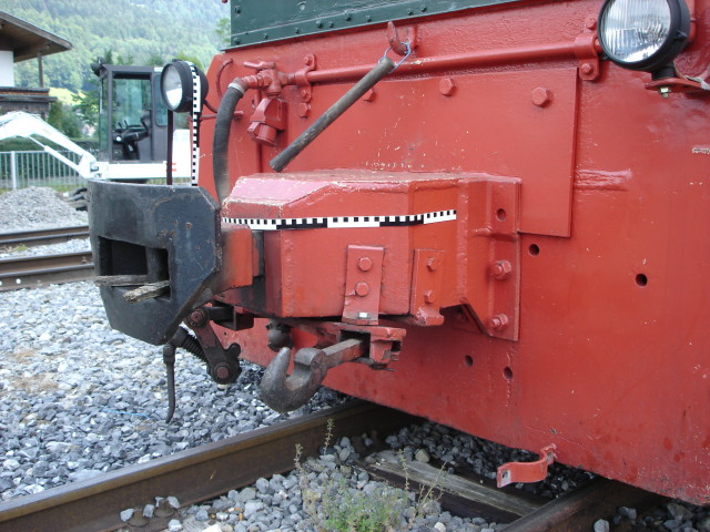

da nicht jeder die "HILDE" basteln wird und für den "Pufferkasten"
auch kein Platz mehr war, wird es dieses Gebilde als zusätzliches Ätzblechlein geben. Wer es für sein Modell benötigt, kann mich kurz anfunken, damit auch dieses Teil in entsprechender Stückzahl gefertigt und den Paketen beigelegt werden kann.
Weitere Informationen zum Ablauf erfolgen noch per Mail.

Zur Erinnerung
Am Mittwoch, den 07.11.2007 werden die restlichen Kleinteile für das Fahrwerk geätzt. Daher brauche ich von euch dringend eine Rückmeldung bezüglich des Pufferkastens.
Danach ist Ritze
Mfg
Danach ist Ritze
Mfg

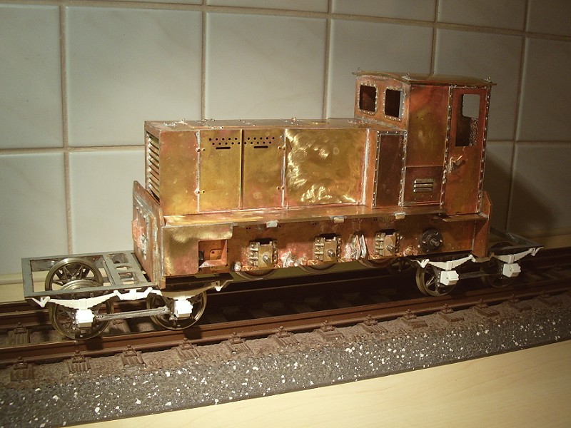

Moin.
Hier mal der aktuelle Stand der unbehandelten Küchentisch-Baumusterlok vor dem berüchtigten Fliesenspiegel (die schonungslose Wahrheit):
Leider fehlen noch die Federn, sonst könnte sie schon auf eigenen Füßen stehen.
Mit Gestänge, Federn, Puffern und Farbe sieht sie dann hoffentlich bald so aus:
Den Weg zum Modell habe ich hier beschrieben.
Gruß Andreas
Gruß Andreas
