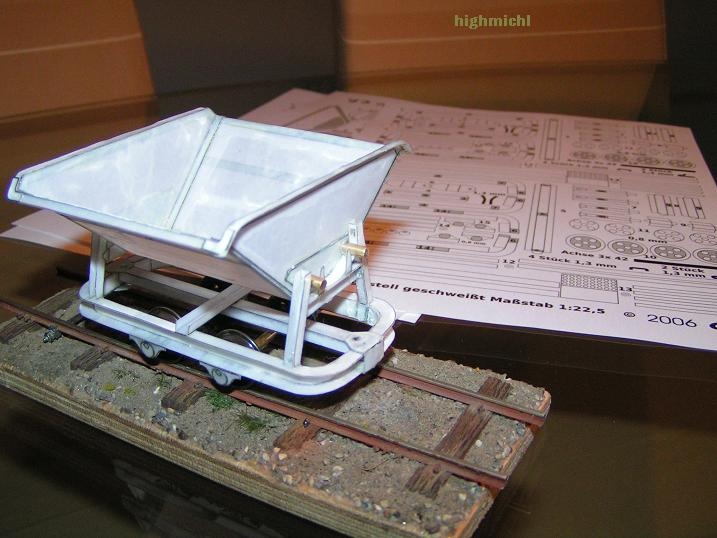

nachdem ich den Grubenhunt von Christoph gebaut habe hat mich nun auch das Lorenfieber erwischt! Die erste ist im Rohbau fertig und bedarf noch ein paar Details. Vielleicht gelingt es mir auch die Mulde funktionsfähig hinzubekommen.
Insgesamt sind 4 normale und eine gebremste auf dem Kartonbogen, es gibt also noch viel zu tun!

Hallo Michl,
wenn du nicht geschrieben hättest, der Bogen wäre von Christoph und nicht im Hintergrund zu sehen wäre, daß es 1:22,5 ist, hätte ich das Gerät für doppelt so groß gehalten. Respekt für die saubere Arbeit ! Jetzt noch eine entsprechende Farbgebung á la Christoph oder Thomas, und vielleicht eine kleine 3D-isierung der etwas flach wirkenden Achslagerblenden, dann hast du ein prima Modell ! :D :D

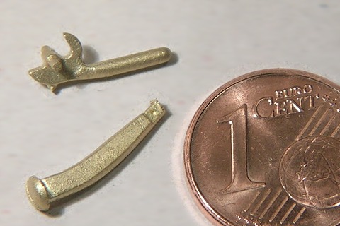

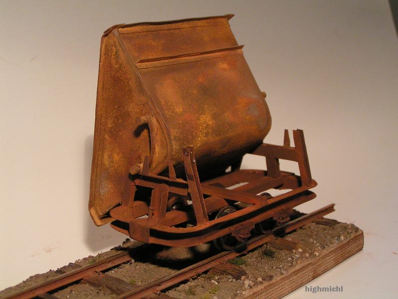

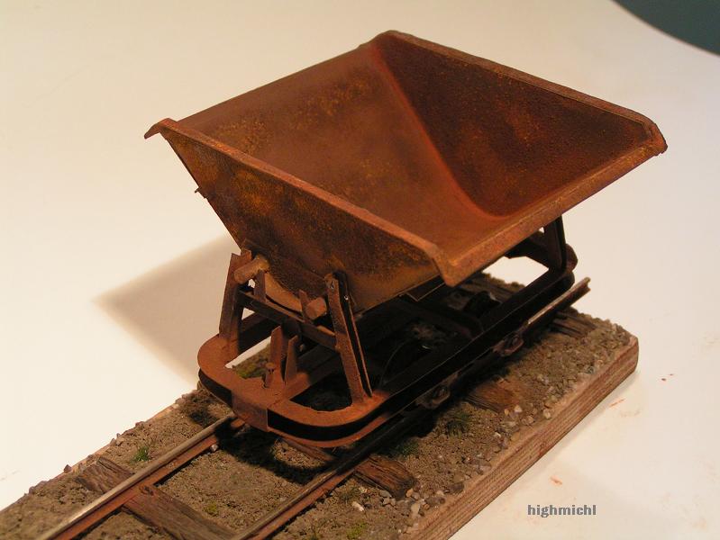

Du kannst dich jetzt wieder entspannen, die erste Kipplore ist bis auf ein winziges Teil fertig. Der Schlemper:
Schlemper (highmichl)
Das Bild habe ich mir bei Thomas Hey´l entliehen
Ich habe 2 Versuche gestartet das Teilchen (wovon ich auch noch 10 benötige)
in Karton zu bauen aber es ist mir nicht gelungen. Jetzt werde ich wohl doch die perfekten Schlemper von Holger Steinberg ordern. In Karton ist das Teil schon allein vom Gewicht her ungeeignet. Da die Kippmulde aber relativ locker auf den Muldenböcken aufliegt und natürlich mit Beladung unterwegs sein soll bin ich da auf funktionierende Teile angewiesen. Sonst muß ich ständig die Loren mit den Hey´lschen Stielgeräten wieder befüllen.

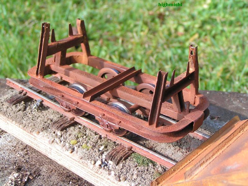

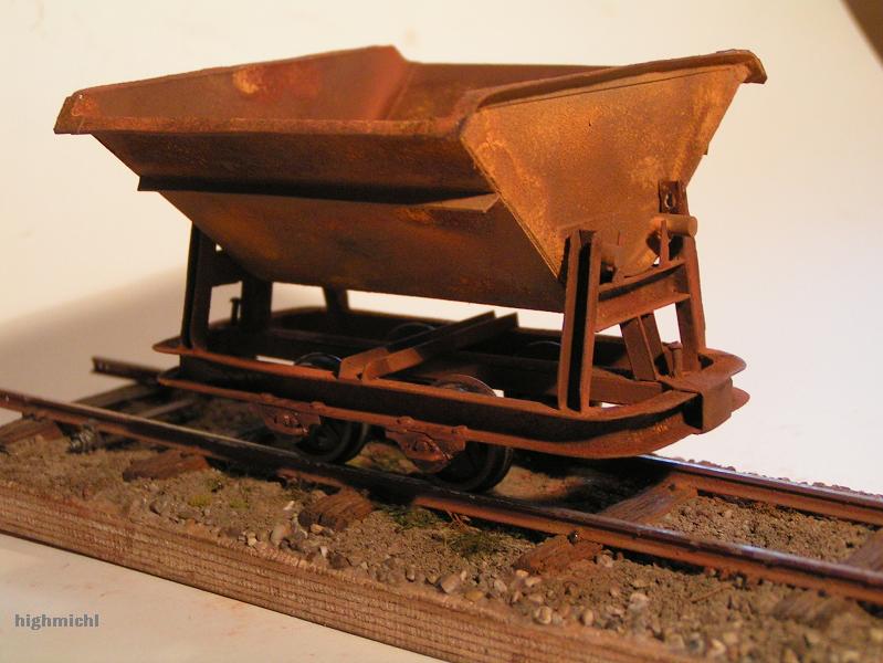

Die Achslager habe ich noch überarbeitet und so wie sie jetzt dasteht gefällt sie mir eigentlich sehr gut und ich freue mich schon auf die gebremste Version.
Kipplore_1 (highmichl)
Kipplore_2 (highmichl)
Kipplore_3 (highmichl)
Kipplore_5 (highmichl)
Schönes Tageslicht war leider gerade nicht verfügbar.
Servus
Gruß Michl

Hallo Michl,
halt mal einen Magneten dran, will mal sehen, daß die wirklich nicht aus Blech ist 8)
Könntest du uns mal in deine Geheimnisse des Verrostens einweihen?

Beiträge: 4433
Re: Lorenfieber :-)
Moin Michel,
die sieht einfach unverschämt gut aus :respekt:
Da mag selbst ich nicht mehr glauben, dass sie aus Karton ist :shock:
Hast du eigentlich den Rahmen noch verstärkt ?
Das schaut alles so gerade aus. Meine sind alle ziemlich schief und verzogen.
Noch mal ein ganz großes HUT AB, du bist ein echtes Talent :!:

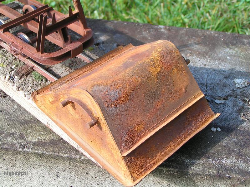

Regalbahner hat geschrieben:Moin Michel,
Ich hab den Bogen einfach mit Cuttermesser und Lineal ausgeschnitten und auf einer Multiplex-Platte mit UHU-hart zusammengeleimt. Dadurch sind die Klebestellen schon mal relativ stabil. Dann das ganze immer noch auf der Platte vorsichtig mit dünnflüssigem Sekundenkleber und Aktivatorspray tränken. Aufpassen das das ganze nicht auf der Multiplexplatte haften bleibt. Sonstige Verstärkungen wie Kupferblechstreifen oder ähnliches habe ich nicht benutzt. Durch den Sekundenkleber bekommt der Karton etwas glasiges und er wird steinhart, wie Glas eben. Man kann dann auch schön schleifen ohne das der Karton fasert.
Die Muldenböcke habe ich abweichend von den Markierungen am Rahmen etwas nach aussen setzen müssen damit die Mulde leicht dazwischen passt.
Dann gehts eigentlich schon ans lackieren, --Ähh wohl eher pulvern!
Erst mal die Achslager ordentlich ölen, so das sich da keine Farbe hin verirrt!
Grundiert mit Acryl-Harz Lack von Tamiya XF-64 RED BROWN.
Dann erst mal ein Weissbier einschenken und die Frau zur Ü-30 Party schicken, denn jetzt geht die Sauerei mit den Pastelkreiden von SCHMINCKE los. Zum Einsatz kamen: Goldocker, Orange hell, Orange Ocker, Neutralgrau, Vandyckbrau und Englischrot. Dann wird partiell wieder der gleiche Lack aufgetragen. Die Kreidepigment werden mittels hartem Borstenpinsel in Staubwölkchenverwandelt und verbinden sich mit dem noch feuchten Lack.

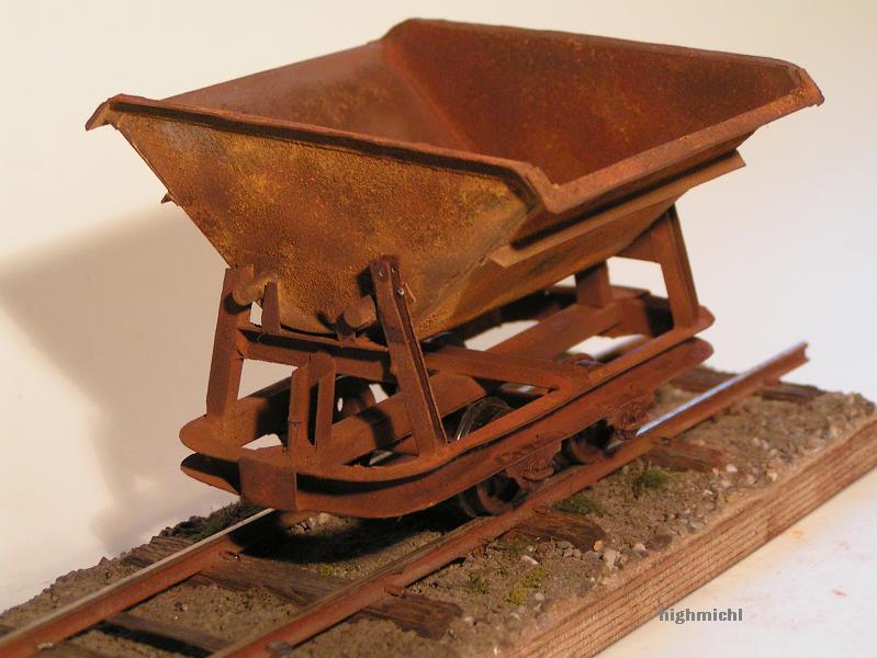

Jetzt ist gerade die Sonne rausgekommen und so so gibts noch 2 Bilder!
So, viel Spaß beim ausprobieren!
Kipplore_6 (highmichl)
Kipplore_7 (highmichl)
Servus
Gruß Michl
Bremsklotz
Beiträge: 421
Re: Lorenfieber :-)
Beitrag von Bremsklotz »
Hallo Michl,
das dürfte das bisherige Highlight an hier gezeigten Kartonmodellen sein ! Unglaublich, daß das kein Blech und keine steife Kunststoffteile sind ... :D :D :D
Hans-Peter
