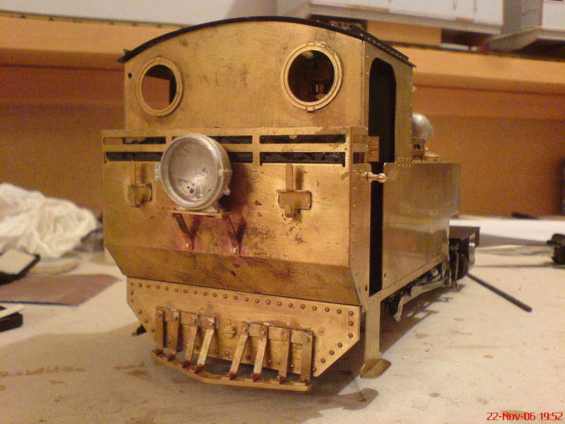

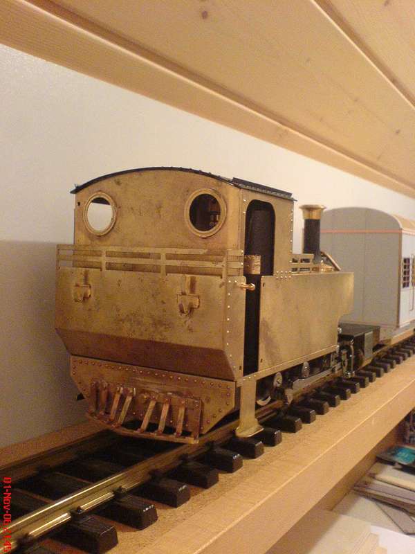

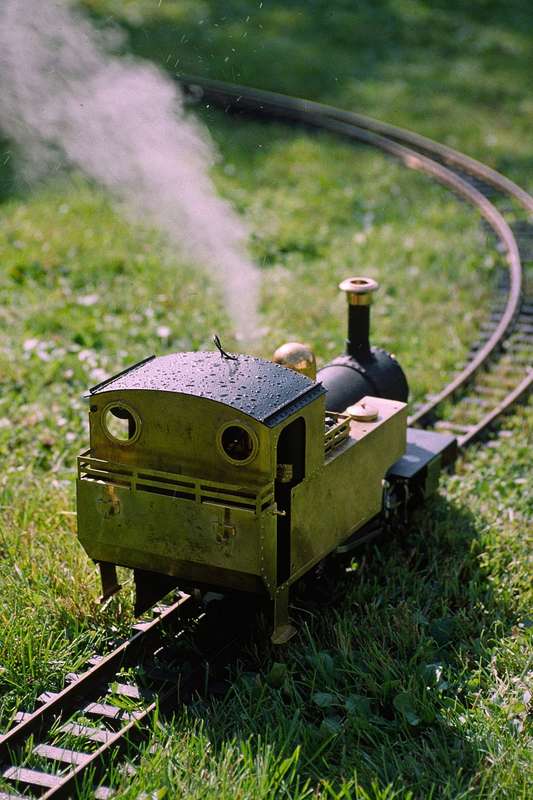

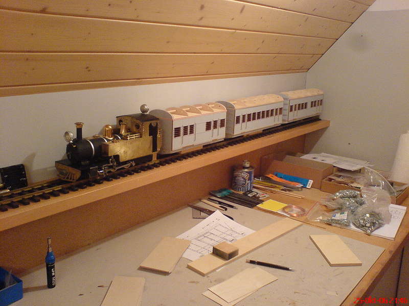

Guten Abend,

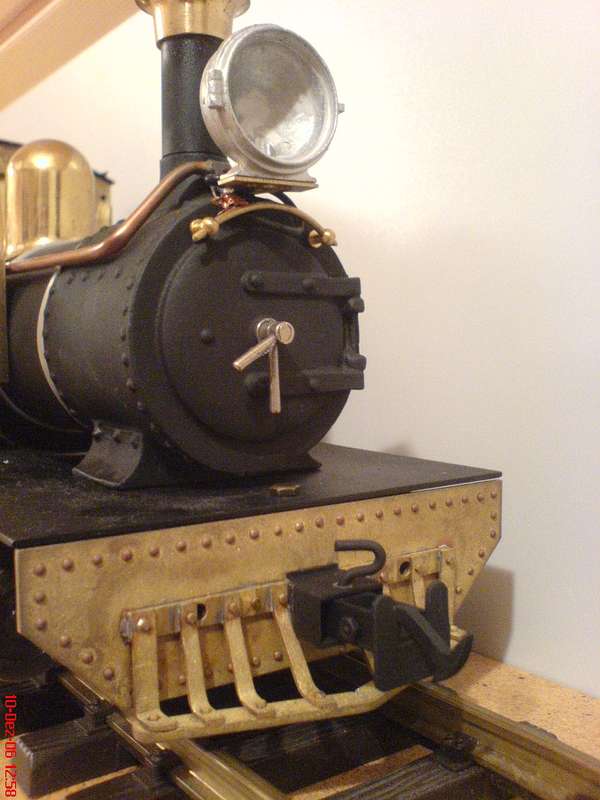

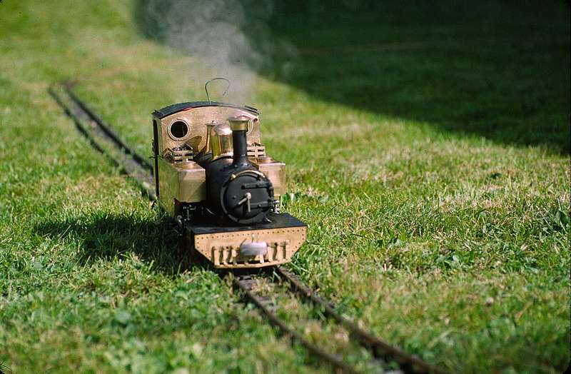

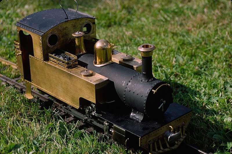

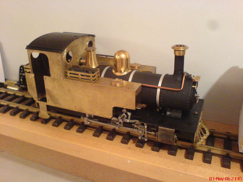

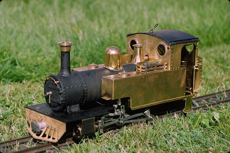

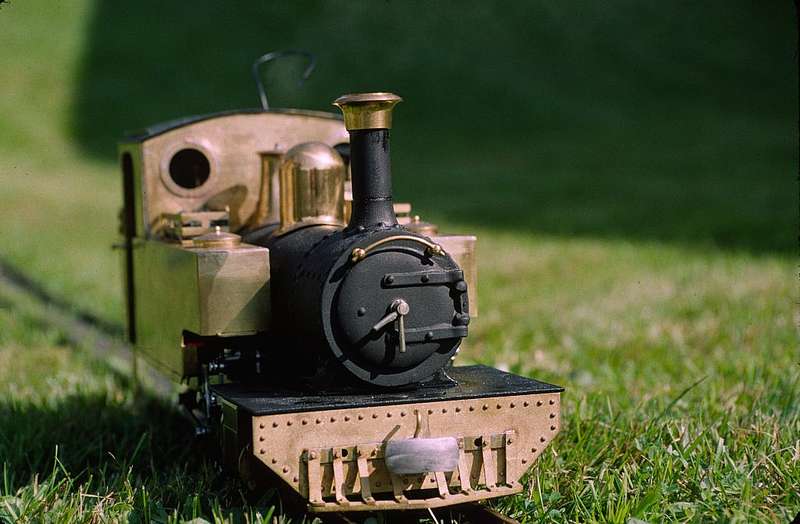

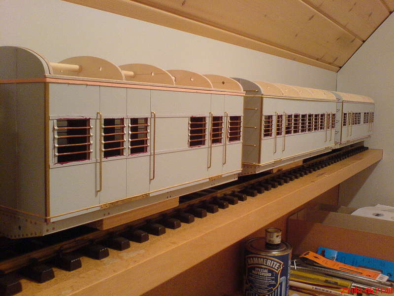

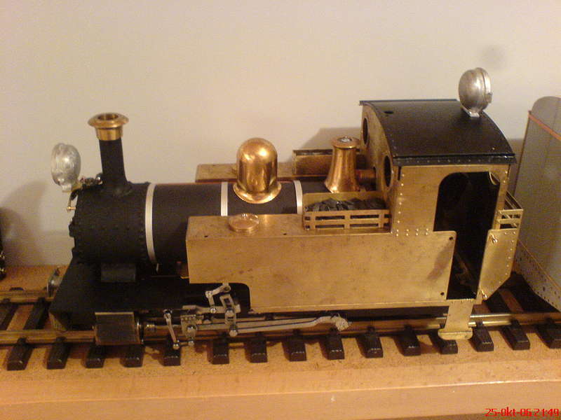

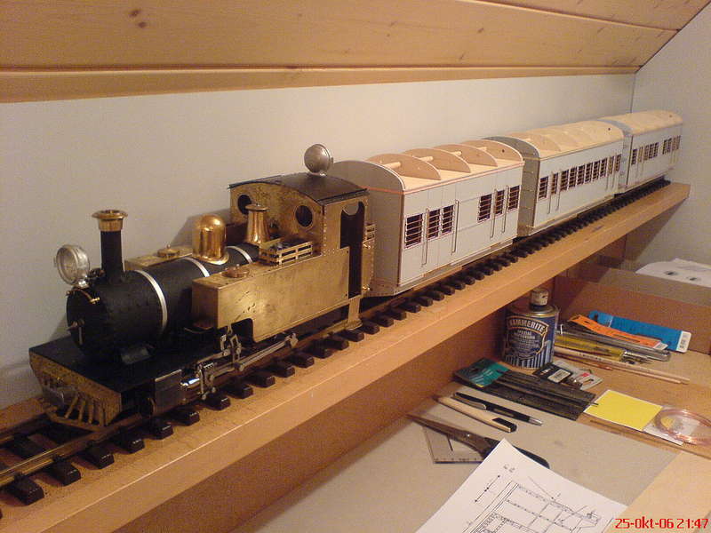

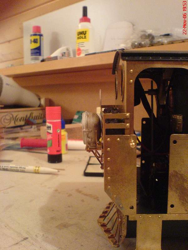

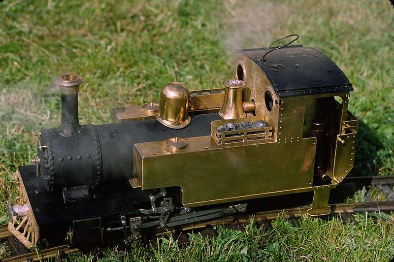

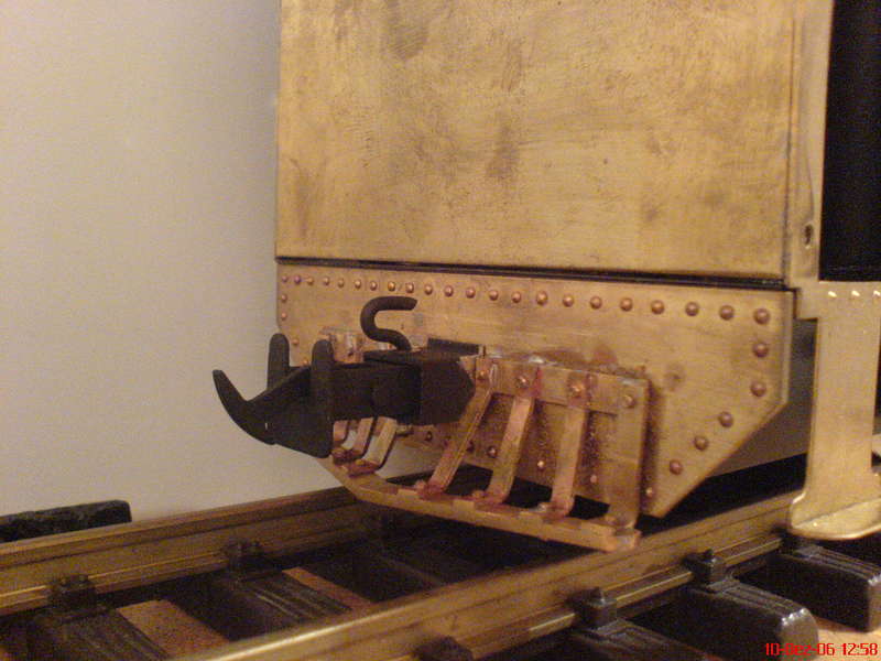

Ich möchte euch ein paar Bilder des aktuellen Bauzustandes zeigen.
Heute Abend habe ich die den hinteren Kuhfänger und die Befestigung für den vorderen und hinteren Kuhfänger gebaut.
Weiter seht ihr die Bilder einer Demofahrt bei meinen Eltern, da ist sie vor die Linse meines Vaters geraten 8)
Viel Spass :!:

Grüsse

Hi Christoph ,
na das sind doch schöne Bilder :D
Bei deinen Wagen (Fenstergittern) warst du ja fleissig :respekt:
Das wird ein stattlicher Zug , bin mal auf die Lackierung gespannt .

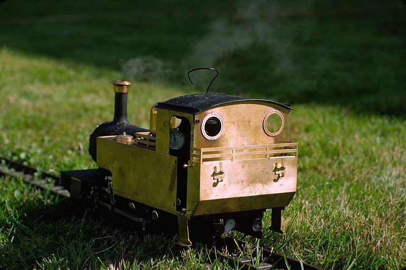

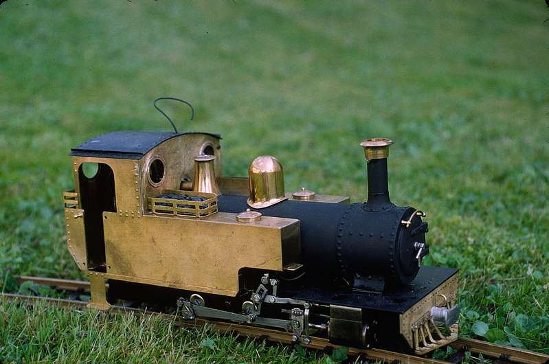

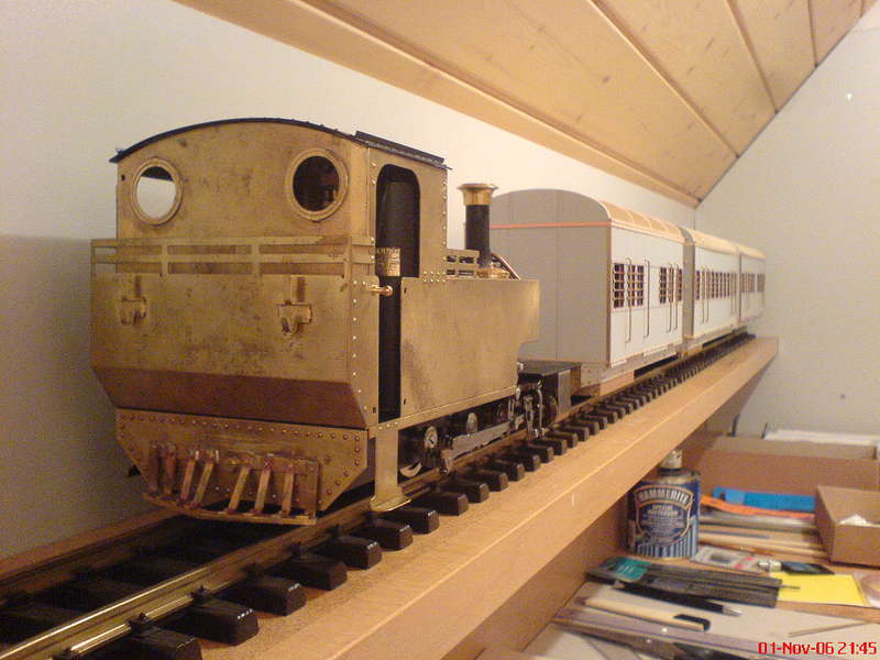

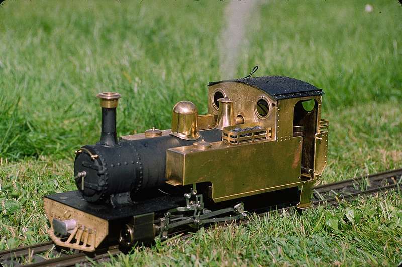

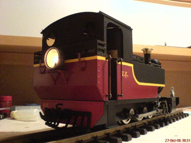

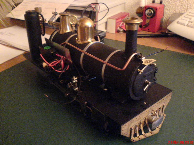

Ich hab meiner Dampflok eine Rückfront verpasst, die sie nicht gross von
den Niligiri-Loks unterscheidet:
DSC00498 (binario uno)
DSC00495 (binario uno)
X37386_at_ONR (binario uno)

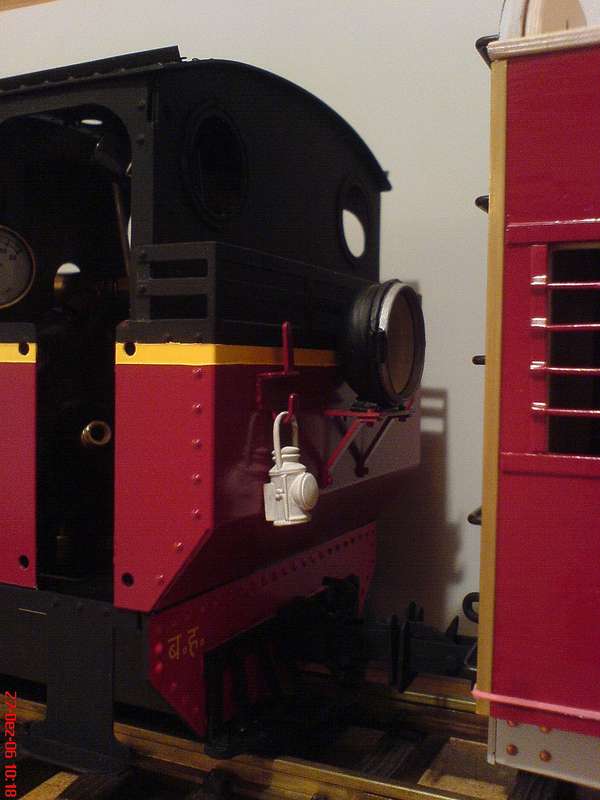

Und weiter habe ich den Fahrzeugen die Accucraft Chopper Couplings angebaut:
DSC00513 (binario uno)
DSC00514 (binario uno)
Die Kupplungen überzeugen durch ihre Zuverlässigkeit - mit zwei Chopper sind
sie nahezu unentkuppelbar
Jetzt ist die Lok bereit zum Sandstrahlen und lackieren.
Grüsse

Beiträge: 4445
Re: 0-6-0 - Binario uno's Live-Steam-Projekt
Was soll man da sagen (schreiben),
ausser
einfach nur goil :D :D :D

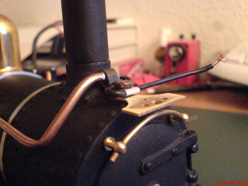

Guten Tag Buntbahner :lol:
Von mir gibts auch was neues... nur so eine kleine Vorschau :wink:

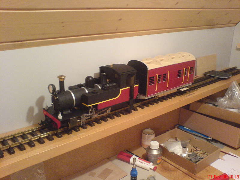

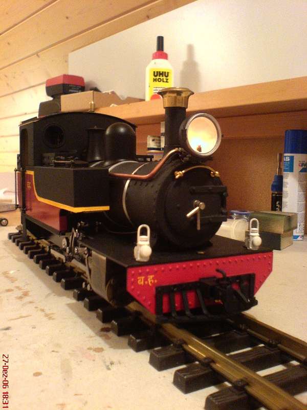

Guten Abend Buntbahner :lol:

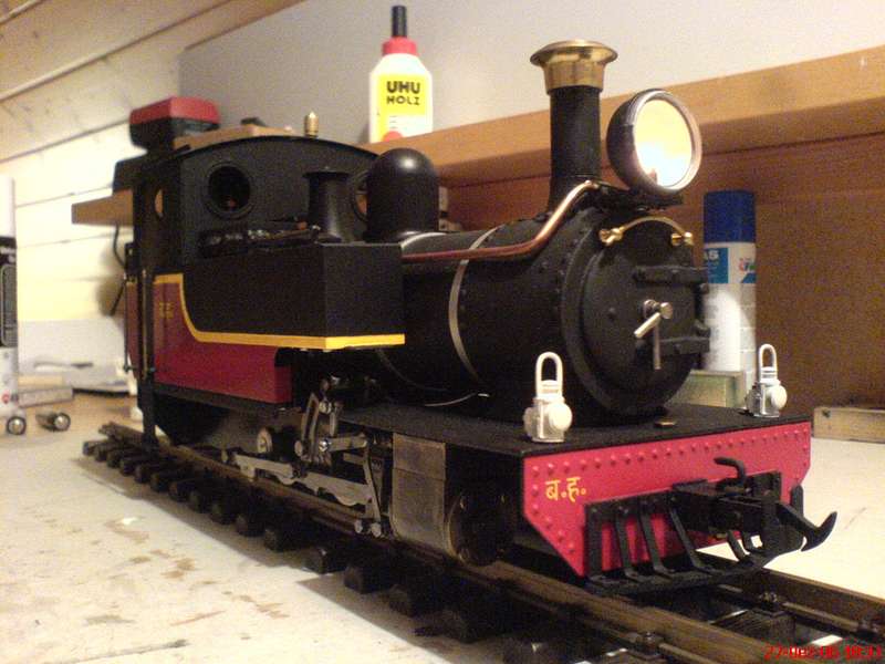

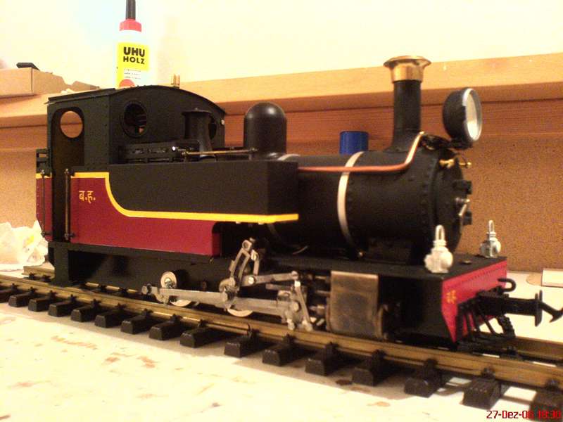

Heute ist ein grosser Tag... meine Dampflok ist soweit fertiggestellt :jump:
Was noch fehlt sind Nummerschilder, Namenstafel und kleine Zurüstteile.
Hier die Bilder:
DSC00538 (binario uno)
DSC00545 (binario uno)
DSC00546 (binario uno)
DSC00547 (binario uno)
DSC00548 (binario uno)
DSC00549 (binario uno)

Beiträge: 4445
Hallo Christoph
die ist sehr schön geworden :respekt:
zu schön ... fur das Vorbild :wink:
