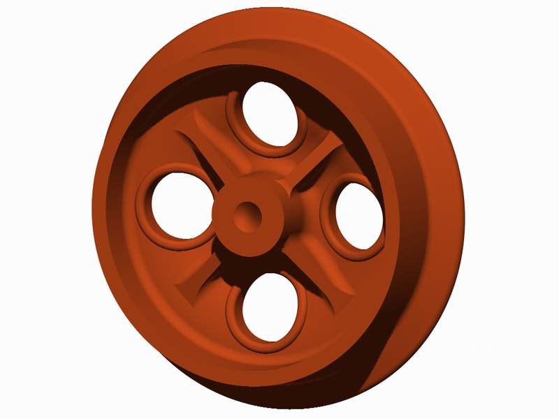

gekröpfte Achsen für Tretmobile war wohl nicht das Richtige.
Also zurück zur DIN 5968 und zu den technischen Möglichkeiten eines Urmodells für Metallguß.
Und schon kommt das Rad richtig ins Rollen.
Die stl-Datei für dieses Rad in 1:13,3 ist nun schon auf dem Weg vom Virtuellen zur Materialisierung.
Damit ist mein Part erledigt.

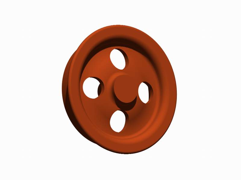

Deine 3D Zeichnung ist schon ´ne Wucht, vielleicht kannst Du ja auch mal die Rückansicht verraten und zeigen!
Du läßt anklingen, dass dieses Rad für 1:13,3 Modelle gegossen werden sollen. Hast Du Erfahrung mit den Laufeigenschaften und dem Rundlauf eines gegossenen Rads. In 1:22,5 scheitert bislang gerade in diesen Punkten die Verwendung von Gussrädern.

Hallo Holger,
wenn's ganz genau rundlaufen soll, muß das Gußteil Bearbeitungszugaben haben.
Die Lauffläche und der Spurkranz werden dann zuerst in zwei Schritten gedreht.
Dann wird die Nabe gebohrt und kalibriert (evtl. größer für die Isolierbuchse).
Wenn man das nicht selbst kann, mangels Maschine o.ä. wird das leider
etwas teurer
als komplett mechanisch gefertigte oder mit eingesetzten Plasteradscheiben.
Wenn's aber nicht ganz so rund läuft, entsteht der beliebte Feldbahn-Swing.
Manchem gefällt das auch, wenn die Loren entsprechen angeeiert kommen.
Schöne runde Grüße
Berthold

Hallo Holger,
die Frage liest hoffentlich Bommel, denn der hat mit Rädern dieser Art schon Erfahrung. Ich habe nur den theoretischen Teil nach Vorgabe gemacht.
Nach dem Gießen waren die Schrauber-Räder und die Köf-Räder eigentlich relativ genau.
Eine mechanische Bearbeitung ist aber immer erforderlich.
Deswegen ist das Rad auch nicht mit Zentralbohrung, sondern nur mit einer Zentrierhilfe. Zu bearbeiten nach gusto.
Deshalb sieht das Rad hinten auch etwas kahl aus.
Bild.
Bei den Durchbrüchen werde ich aber noch einmal das Vorbild befragen, ob die Kanten nicht etwas gerundet werden können.
Sieht hier sonst sehr scharfkantig aus.
