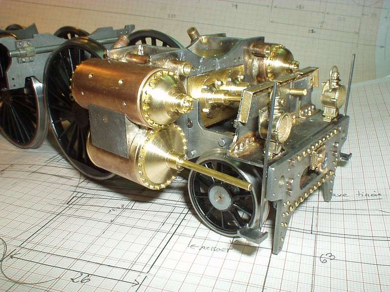

Bin endlich mit den Deckeln am Wochenende (fast) fertig geworden. Hier mal ein Photo (die sind aus Messing) Die kleine Schrauben sind Attrapen (SW 1)
Charles
P1010027 (Charles)
Es scheint das diese Vorgang sind besonders merkbar macht wenn Messing für Fittings benützt wird, und dies bricht dann leicht beim demontieren, was natürlich ärgerlich ist.
Charles

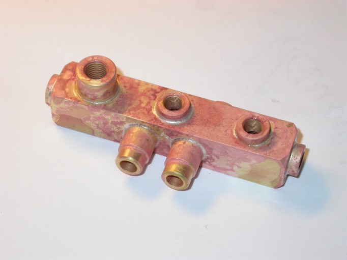

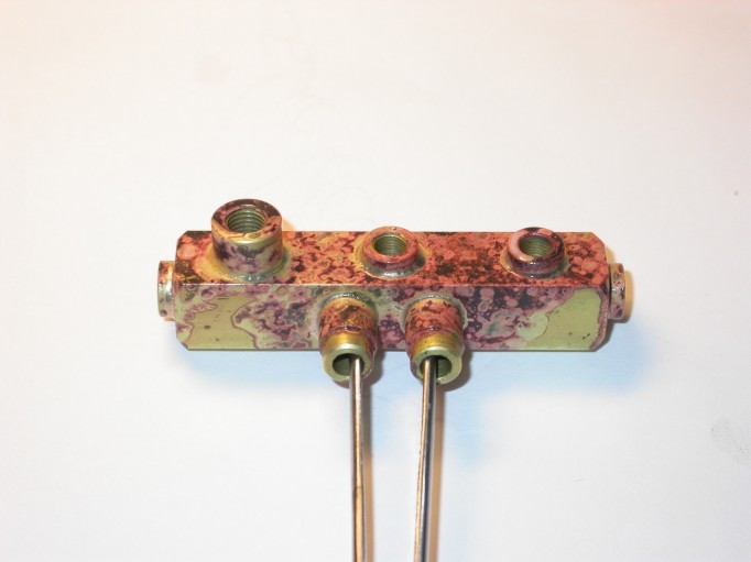

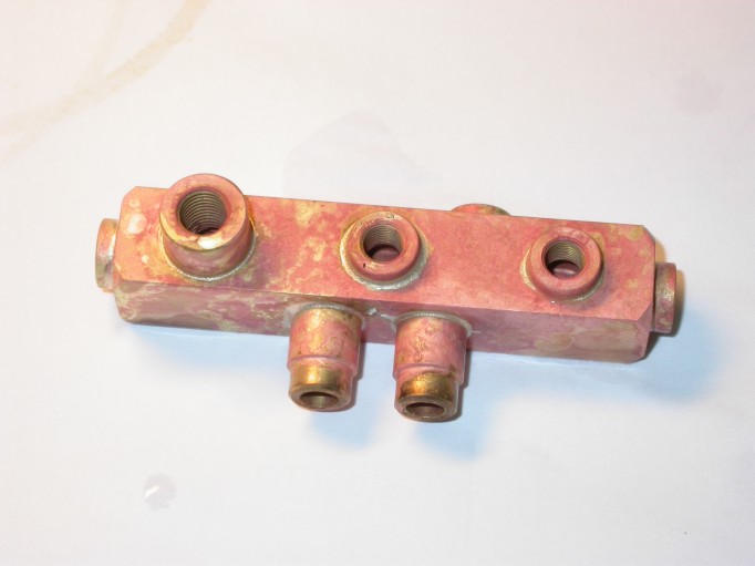

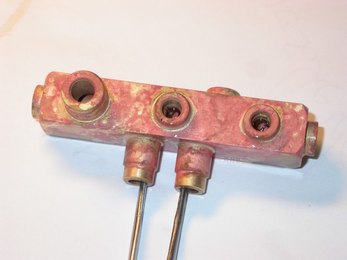

Hallo an alle Hartlöter
Habe nun die verschiedenen Arten der Behandlung mit Säuren, von gelöteten Teilen durchgeführt.
Einige sprachen ja von blanken teilen nach dieser oder jener Behandlung.
Meine Frage zu Anfang war, wie bekomme ich die roten Flecken von meinen MS Teilen weg?
Ich wäre doch sehr daran interessiert eine Lösung zu finden welches mir die mechanische Bearbeitung erspart, speziell für verwinkelte Teile wäre das sehr vorteilhaft.
Bitte zeigt mir mal eure Ergebnisse und Lösungen, bitte etwas genauer.
Zementschleierentferner hat mich 6 € gekostet.
Roland
