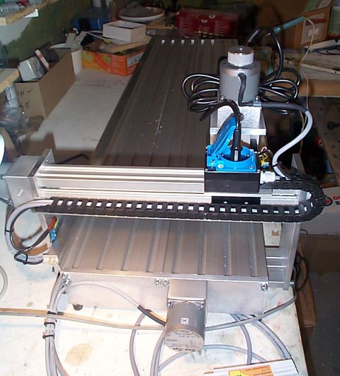

Hier mal ein kleiner größen Vergleich. Die BGS60 sieht richtig niedlich aus auf der großen Easy-300. Der Toytrain-Wagen zeigt auf, welch große LGB-Modelle auf der Fräse entstehen können.
Das Portal mit der Z- und Y-Achse. Hier sieht man auch die Steckdose für den Fräsmotor.

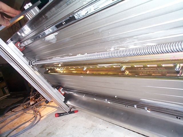

Die schon angesprochene Führung der X-Achse. Die beiden Trapenzleisten sind auf der Unterseite mit der Nutenplatte verschraubt. Im Vergleich zu Rundstangen (Wie das bei einer der anderen vorgestellten Fräsen zu sehen war) wird hier das Portal auf der X-Achse wohl kaum durchhängen können.

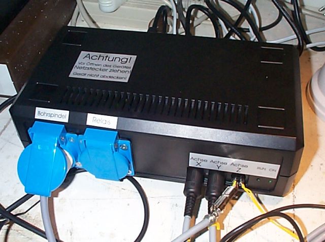

Hier noch schnell nen Blick auf die Black-Box, in der die Elektronik verpackt ist.
