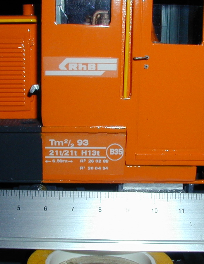

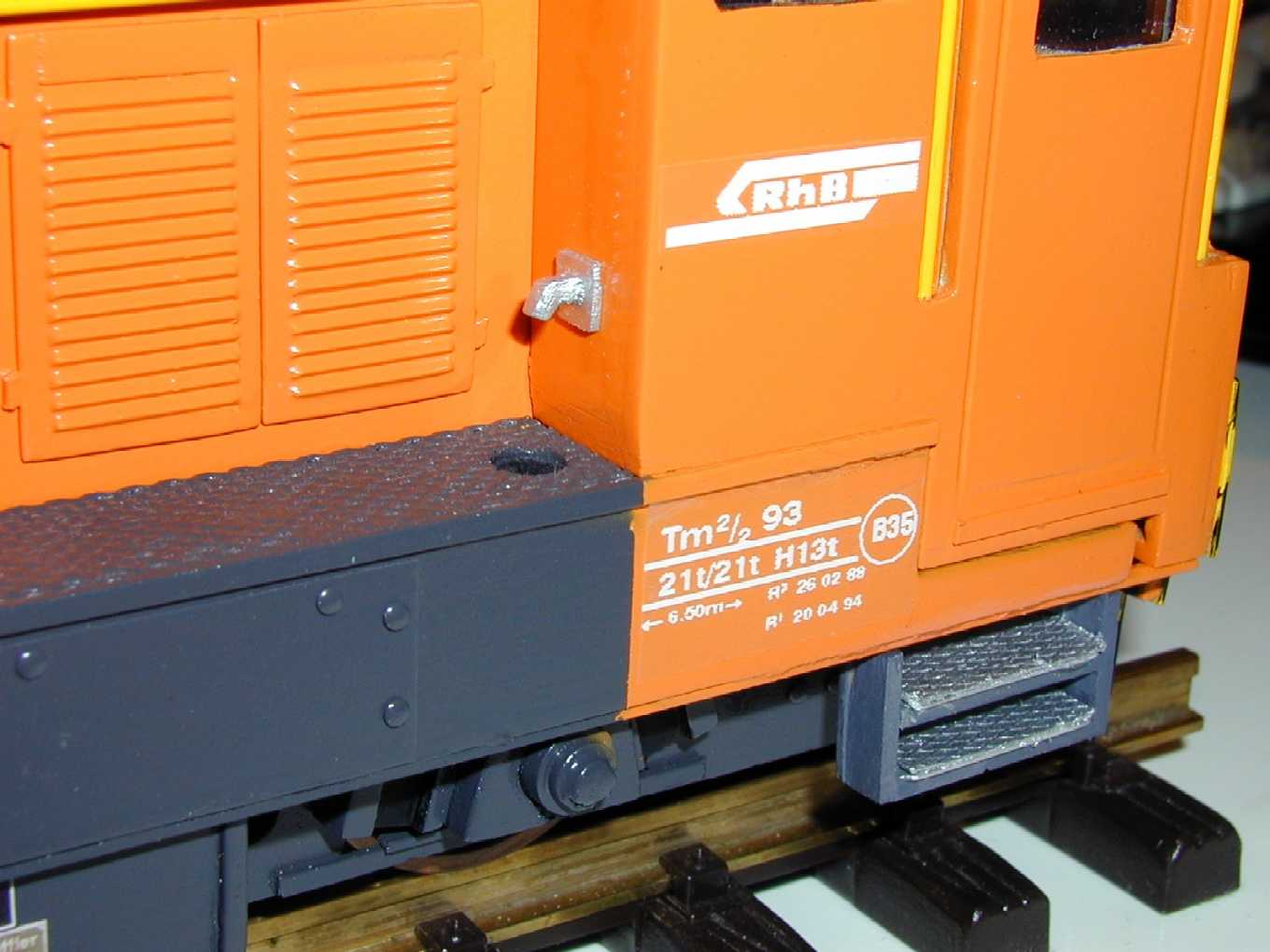

Was die Beschriftung betrifft, ich habe gute Erfahrung mit einem Brother Etikettendrucker gemacht, Druck weiß auf transparent. Wenn man anschließend noch matt überlackiert, ist das Ergebnis akzeptabel - und preiswert.

Könntest Du evtl. zu Deiner Beschriftungstechnik noch ein paar Worte mehr verlieren.
Welchen Etikettendrucker von Brother verwendest Du, wie ist die Bediensoftware (bzw. sind Grafiken möglich etc.) und was für Transparentfolie hast Du da benutzt!

als Drucker nehme ich den P-touch 1500PC, der in Deutschland unter p-Touch 2420PC läuft.
http://www.brother.de/index.cfm?pos=pro ... PT2420PCG1
Man erhält ihn für unter 100Euro. Die Bediensoftware ist sehr komfortabel, man kann alle Windows Fonts verwenden sowie alle gängigen Grafikformate wie jpg, tif, bmp etc. importieren und direkt auf "Bandbreite" skalieren. Die transparenten Druckbänder sind aus der TZ Serie, es gibt sie in 12 und 24mm Breite, jeweils 8m Länge, das reicht für einige Beschriftungen..... Kosten des 12mm Bands ca. 9Euro.
Vor dem Aufkleben lackiere ich matt mit der Sprühdose drüber. Das rückseitige Schutzband lässt sich hälftig ablösen, so daß man bequem und risikolos anlegen und andrücken kann. Ggf. kann man auch nach dem Ankleben farblos/matt überlackieren, um die Übergänge besser zu verdecken.

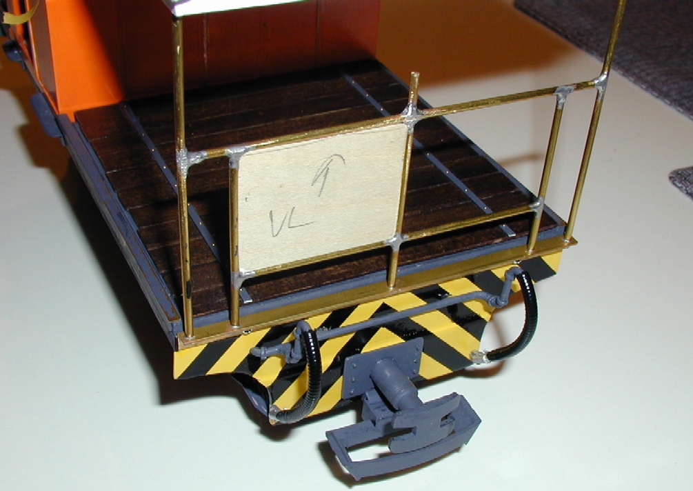

habe heute an der vorderen Pufferbohle weitergearbeitet - den Puffer gescheit auf einer Platte (Sperrholz 0,8mm) "verschraubt" und auch die Bremsdruckluft verlegt (2mm Messing). Bin mir noch nicht sicher, ob ich die Bühnenverkleidung aus Holz - wie hier im ersten Ansatz (VL heißt natürlich vorne rechts...) - oder aus dünnem MS Blech baue. Der kurze Pin oben auf dem Geländer ist mal prophylaktisch als Befestigung für die mittlere Lampe angelötet worden.

Nochmals zur Beschriftung, wie groß, bzw. klein kannst Du denn da (mit entsprechen akzeptabler Genauigkeit) beschriften??

anbei nochmal eine Nahaufnahme der Beschriftung - wobei der Blitz natürlich gnadenlos ist. Bei geringem Abstand sieht man die Pixels, aber so ab 30cm Distanz ist es okay. Weitere Info über die Beschriftung mit diesem Drucker findest Du im SBF, dort gibt es einige Beiträge von O. Zoffi und H.J.-Müller zu diesem Thema.
@Stoffel: Danke für die Blumen. Mein Te soll / wird die vorletzte Version, so um 1980 darstellen, mit dem RhB Schriftzug auf der vorderen Seite, nicht der Tür. Was den tollen Te von Nick betrifft, bin mir nicht sicher, ob es diese Variante der Bremsluftleitung gab? Mein Fundus an Vorlagen/Fotos ist auch begrenzt. Da ich aufgrund fehlender Ausstattung nur mit Sprühdosen lackieren kann, ist auch die Farbauswahl limitiert, zumal ich mich nicht in einem RAL-Land aufhalte.....

unser Te ist in manchen Teilen stilisiert. So stimmt die Bremsleitung z.B. nicht und die Lackierung auch nicht ganz. Aber ich denke soetwas fällt unter künstlerische Freiheit.
Mein Vater hatte auch keine Lust die Bremsanlage nachzubauen. Vieleicht mache ich das irgendwann noch.
