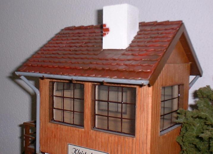

Hier ist ja richtig was los , da kann man was lernen :D
Aber weil der Otter ja Alle Buntbahner nach ihren Dachrinnen gefragt hat ,
muß ich natürlich auch noch meinen Senf dazu geben .
Die Fallrohre sind Trinkhalme (die mit dem Knick) Buuuuh :cry: :cry:
Aber die Rinnen sind Papier "gewalzt" auf einem Rundholz im Schraubstock :D
Die Halter sind aus Kupferdraht . Das Ganze ist durch den Lack auch recht
stabil , natürlich nicht wetterfest aber wenn's bei mir in's Regal regnet hab ich
warscheinlich noch größere Probleme als aufgelöste Modelldachrinnen :wink:
Dachrinne (Regalbahner)
Mein seit ewigen Zeiten halbfertiges Stellwerk Kleisterbach
Vielleich müßte ich ja mal weitermachen :!:
Also dann gute Nacht wünscht der Christoph vom Regal

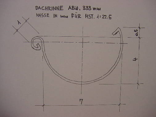

Ich habe hier eine Zeichnung einer halbrunden Dachrinne, mit der im Original gebräuchlichsten Abwicklung und bereits umgerechneten Massen für 1:22,5.

Prellbock
Beiträge: 1719
Wohnort: Im grünen Garten
Re: Nachbildung von Dachrinnen und Fallrohren
Beitrag von Prellbock »
Hallo Marcel,
jetzt mußt Du uns nur noch verraten, wie Du das technologisch ins Modell umsetzt :lol: :lol: :lol:

Ich bin Detailfanatiker, das weiss ich, aber so verrückt bin ich nun auch wieder nicht, dass ich die ganze Abwicklung originalgetreu darstellen möchte. :wink:
Mit der Zeichnung geht es mir hauptsächlich um die Masse. Wenn man etwas ins Modell umsetzen will, schadet es aber nicht, wenn man weiss wie das Original aussieht.
Charakteristisch bei halbrunden Rinnen ist vor allem der vordere Abschlusswulst. Wenn man auch noch die Rinnenhaken darstellt, hat man bald eine akzeptable Rinne

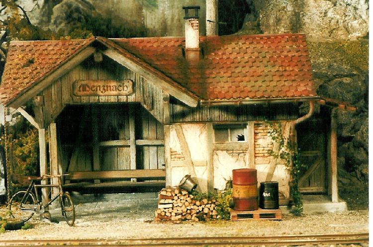

Personenunterstand01 (Marcel)
