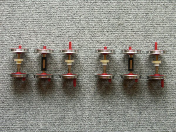

An Pfingsten hatte ich endlich Zeit, die 99 201 von ihren Pizzaschneidern herunterzuholen.
Dafür musste ich:
12x Räder auf 41mm Außendurchmesser abdrehen,
12x Spurkränze abrunden,
12x das blanke Messing mit dem Conrad-Galvanisier-Set jeweils 2,5 Minuten vernickeln :help:
12x nochmal die Räder in die Drehbank spannen, um die Laufflächen wieder vom nicht gut haftenden Nickel zu befreien :evil:
12x die Radinnenseiten mit 800er Schmirgelpapier polieren (dadurch sollen die Kohlen länger halten)
050516_Rad99201_027 (NorbertL)
Und hier nun das Ergebnis: :jump:
050516_Rad99201_021 (NorbertL)
Danach mussten die Achsen wieder montiert werden:
050516_Rad99201_028 (NorbertL)
050516_Rad99201_029 (NorbertL)
