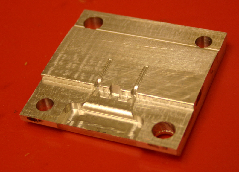

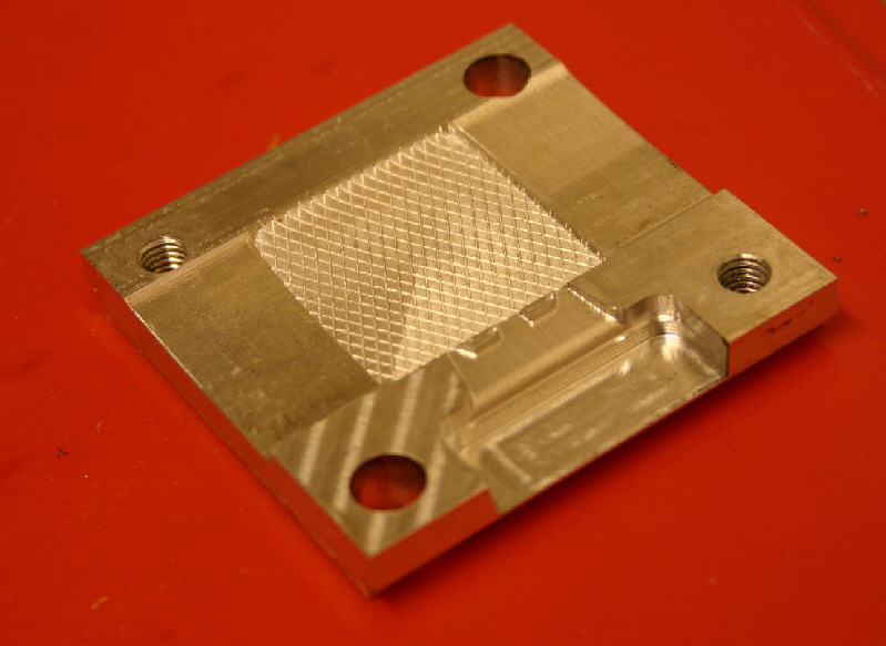

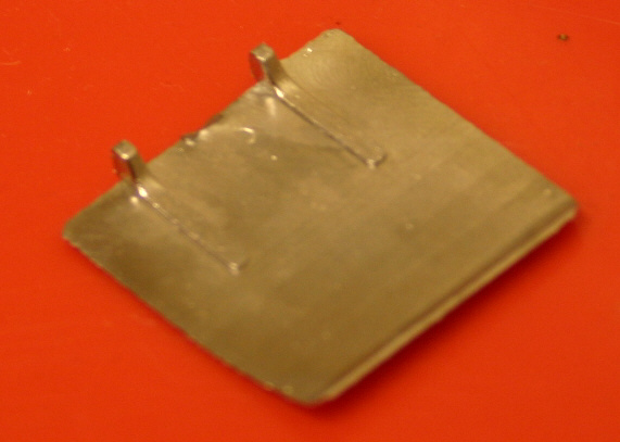

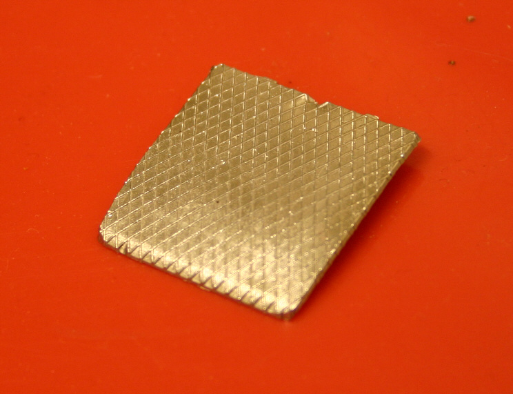

Die Übergangsblech-Form ist soeben fertiggestellt, sofort angewärmt,
und sofort ein Probe-Abguss mit Blei gemacht, und siehe da:
Es klappt. Und wie es geklappt hat seht ihr ja auf den Bildern.
Die Struktur des Blechs ist ca 0,2mm tief Graviert, das Blech selber ist
ohne Struktur 0,55mm stark. Die Form wird aufs erste sofort voll, sogar
ohne Entlüftung.
Leider war ich beim Abtrennen des Angusses etwas Unvorsichtig wie
man auf den Bildern sieht. (Sch.... Blei)
Worauf man halt unbedingt achten muss, sind ausreichende Entformungs-
schrägen. Also Konizität an den Senkrechten Flächen.
Es sollten mindestens 1°-5° sein, beim Anguss isses ja egal, da kann
man sogar 10° nehmen.
Die Fräszeit für die Form liegt komplett bei ca 20Std.
Das kommt aber in dem Fall durch die Extreme Struktur, die
ich mit einem 60° Gravierfräser in 0,03mm Schritten abgezeilt habe.
Die Struktur allein lief ja schon knapp 5Std.
So. Jetzt werd mer dann demnächst mal sehen, wie sich anderes
Metall in der Form verhält.
Aber:
Macht das mal als Ätzteil!!!! :loldev:
So Schönen Abend noch
MfG Kübelkiller :D
(PS: Der sich jetzt ein Bier verdient hat!)
Die Oberseite der Form
Die Unterseite der Form
Die Oberseite des Teils
Die Unterseite des Teils

Moin Kübelkiller,
sieht ja heiß aus :heiss: :heiss: :heiss: :heiss: :heiss: :respekt: , allererste Sahne. Würde mich dann noch interessieren, wie das mit anderen Weißmetalllegierungen funktioniert.
Ist die Form wieder aus Alu?
kübelkiller hat geschrieben:Macht das mal als Ätzteil!!!! :loldev:
Die Riffelstruktur dürfte man noch hinkriegen, aber mit den Scharnier an der Unterseite hast Du den Ätzern ordentlich eins ausgewischt :twisted: . Da muß sich Stoffel ganz schön strecken, das im Galvanoformingverfahren aufzuätzen :twisted: :twisted: (wenn's so easy klappen würde... :gruebel:) :lol: :lol:

das sind ja ganz feine Dinge, die Du aus den tiefen Deines Kellers da hervorgezerrt hast. Ich bestreite alles zuvor gesagte und behaupte nun das Gegenteil. :clowm: Das Riffelblech geht im Ätzverfahren sicher auch sehr gut zu machen, aber an den Scharnieren wird´s scheitern. :!:
:respekt: :respekt: :respekt:
In Punkto Formenbau macht Dir bestimmt keiner was vor (wäre ja auch schlimm :twisted: ). Wie verhält sich denn die Stabilität / Belastbarkeit / Verformbarkeit des fertigen Übergangsblechs :?: Ist das nun weich wie Butter :?:
Spannend wird es sicher, wenn Du mit unterschiedlichen Legierungen an die Sache herangehst. Mach´ bitte einige Versuche und berichte, denn jetzt wird´s richtig spannend. :lupe:
