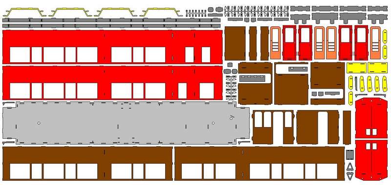

Ich habe die Plane gezeichnet fur die erste Unterteilen vom Speisewagen. Die Teilen wirden aus Messing gelasert. Hat jemand ein Idee um die Tischen und Stuhlen zu machen ?
wr_lmessing_laseren (Hans_RhB)

Hans:
Ixh wuerde Holz sagen. Wird zwar viel Arbeit werden mit dem beizen und lackieren, aber wenn schon denn schon. Frage ist nur wie man die runden Rueckenlehnen hinkriegt, oder sollen wir hier ein wenig ungenau werden. Ich werde mich mal beim Stoffladen umschauen.

Hallo Hans_Rhb,
Du hast sehr gute Arbeit geleistet! Dein Angebot, die Teile zu lasern, ist absolte spitzenklasse. Vielen Dank an alle, die mithelfen.
Wie jetzt? In einer anderen Disskusssion wurde mal gesagt das Messing nicht zu lasern geht.Wenn ja bis zu welcher Blechdicke geht das doch? Somit würde man sich das Leben in vielen Dingen leichter gestalten können.
Hast Du eine Adresse wer Messing lasert oder machst du das selbst?

Ich bitte drum.Denn der T1 besteht ja auch aus 1mm Messing und lasern wäre doch die elegantere Art der Erstellung von Seitenteilen.

die Inneneinrichtung wäre eventuell etwas für die Silikon-Lutscher. Muss ja nicht unbedingt in Zinn gegossen werden. Gießharz würde reichen.
Natürlich können auch kupferhaltigige Bleche gelasert werden. Bloß nicht von jedem Laser.

Hallo Marco und andere Buntbahner,
Al meiner Modellen habe ich gebaut mit gelasertes messing.
Das kleinstes Loch was wir gelasert haben ist 0,5 mm diameter. In Messing laseren wir in 1 mm bis 3 mm dick. Wenn Sie etwas benotigen, mache eine Skizze und sendet es mir.
