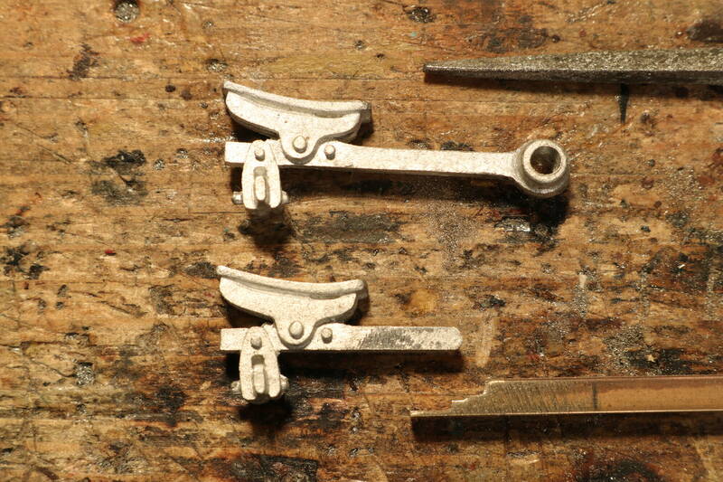

Um noch ein bisher in der Schublade lagerndes Teil wieder ans Licht, nicht des Tages, sondern des Bastelkellers, zu bringen:
SHESW0502 (Kellerbahner)
erfolgte jetzt der Bau einer stabileren Gegengewichtsaufnahme:
SHESW0503 (Kellerbahner)
SHESW0504 (Kellerbahner)
Sicher auch hier ist es wieder ein Kompromiss. ´In Natura´ filigraner aber was nützt die Filigranität wenn die Gewichte nachher deren Aufhängung beschädigen – also: form follows function 😉 … auch hier.
Messing- und Feinmechanik-Künstler würden das sicher anders angehen … also, nur zu … 😊

die Gegengewichtshalter:
SHESW0530 (Kellerbahner)
Einige Tage bzw. Abende später purzelten wieder die Ergebnisse aus den Formen, so

für die Gegengewichtshalter:
SHESW0544 (Kellerbahner)
Damit, genauer mit den Bremsbacken, konnten dieselben dann, mit Ms-Schrauben, an den Achshaltern befestigt:

SHESW0665 (Kellerbahner)
Da das Gewicht der WM-Klappen so hoch ist das die vorher gezeigte Klappenhalterung nicht verhindert das sie sich von selbst, praktisch ungehindert, der Schwerkraft folgen, einen einfachen ´Verschluss´ auf der Innenseite eingebaut - wieder mal nicht ´scale´, wie es heute im Neudeutsch heißt, aber – hält !
