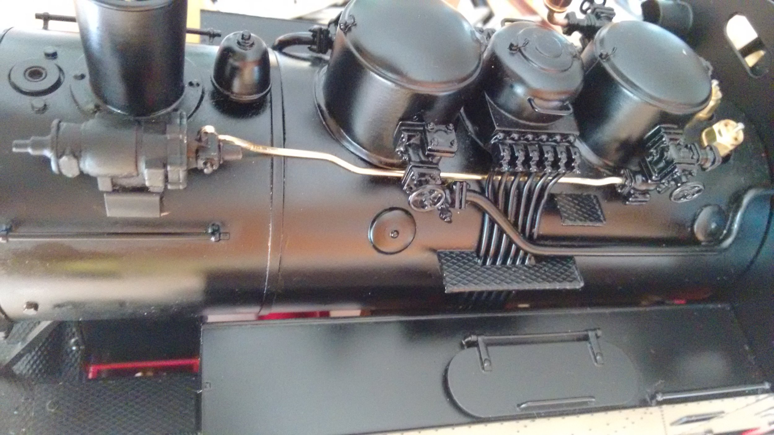

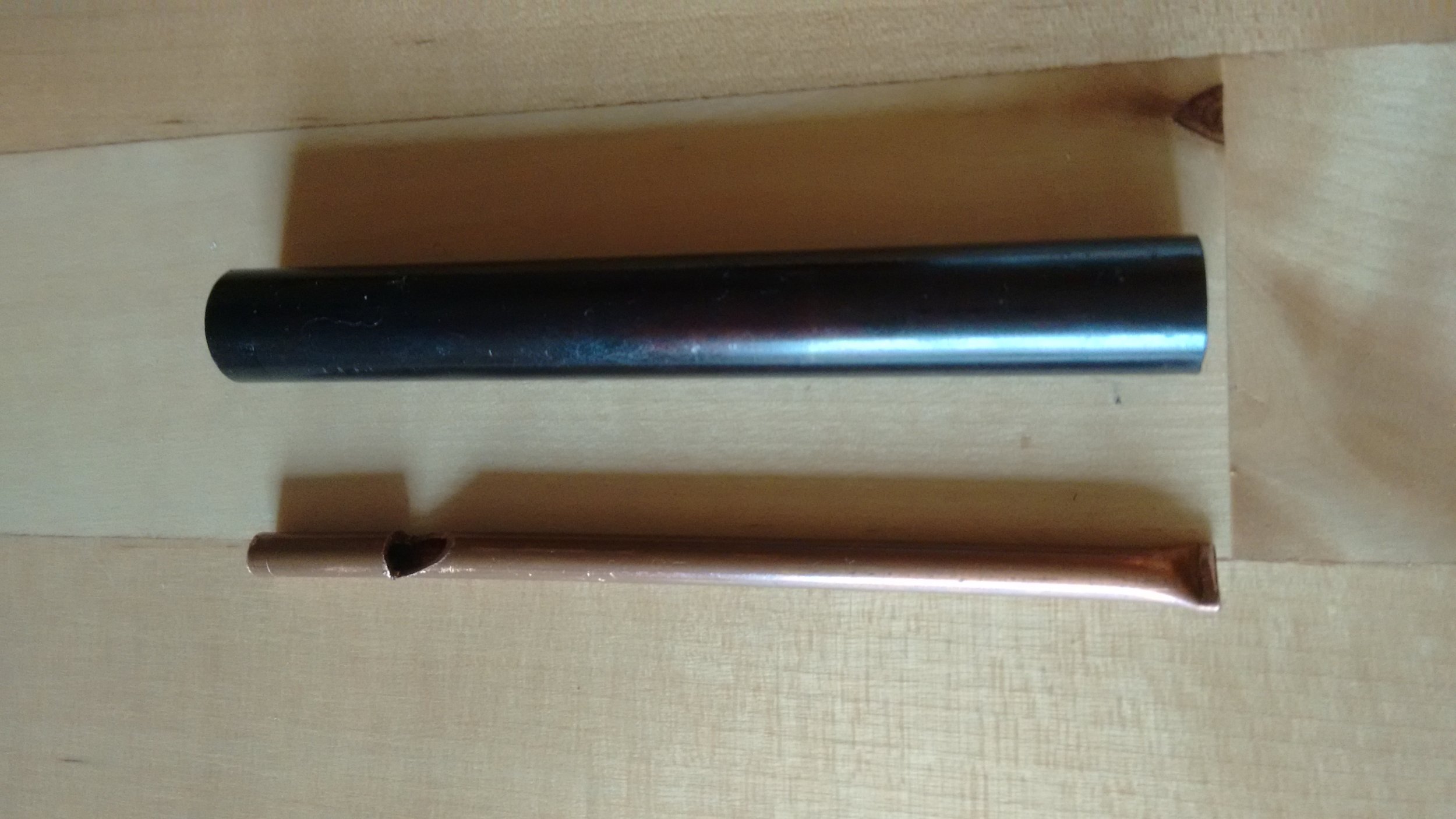

Ich fange mit dem Öler an. Das Abdampfrohr reißt so viel Öl mit, daß
es wahre "Duschorgien" gab.Wenn beim Röhrchen aber die Öffnung
nach unten verlegt wird und eventuell noch ein "Schutzrohr" darüber kommt,
ist das Manko behoben. Also keine große Sache

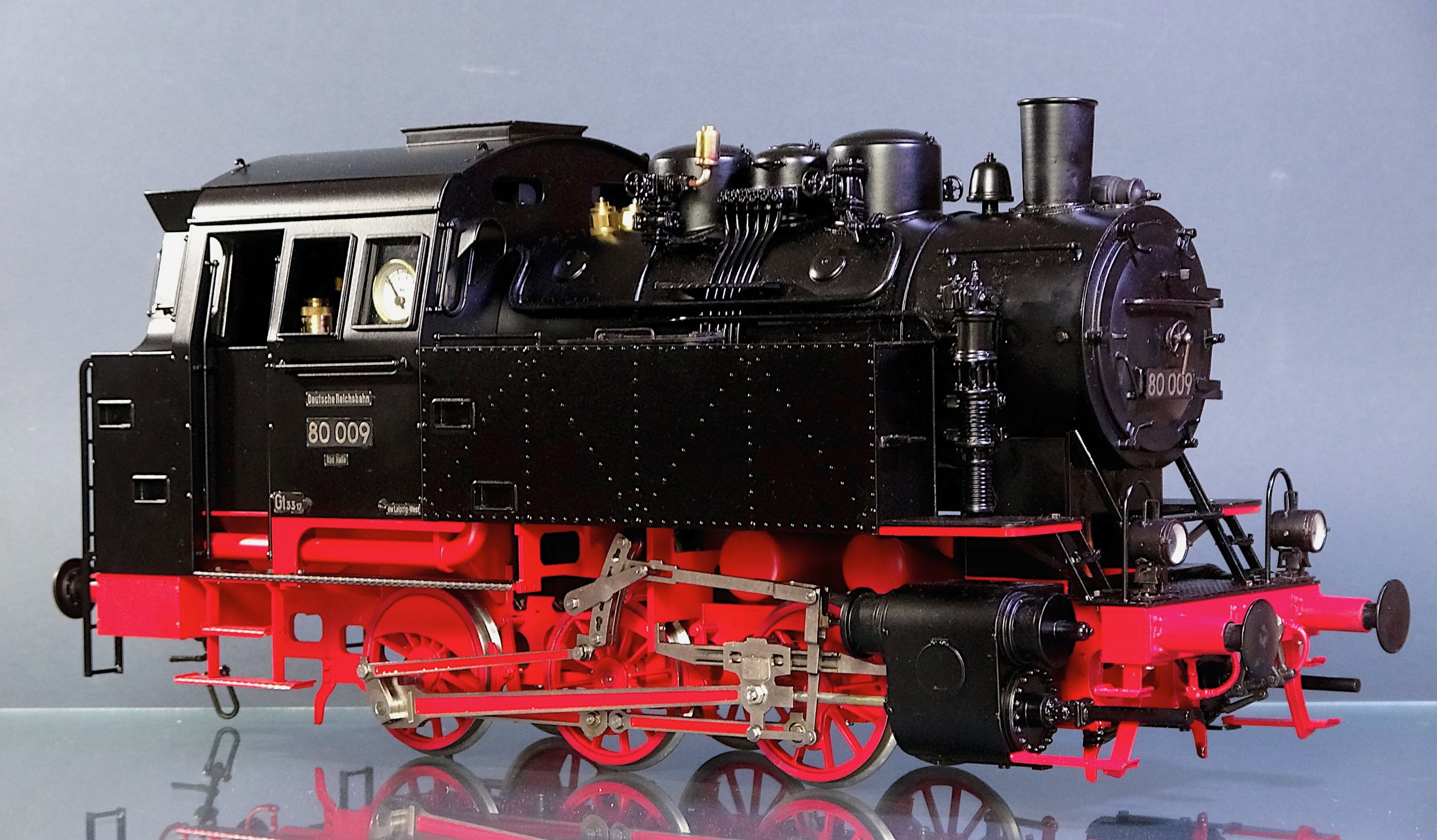

Meine 80 009 (noch nicht fertig detailliert)
