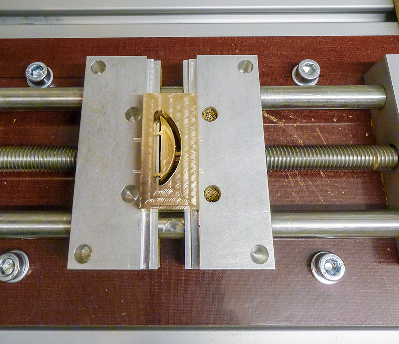

Die Abwicklung der Außenhaut habe ich heute ausgefräst.
Kemna_Walze-Gigant_8_102 (fspg2)
Nachdem das Blech von der Innenseite her bearbeitet war (0,5mm Vertiefungen an den unteren Kanten und den beiden Seiten des Führerhauses), habe ich in die MDF-Platte eine passgenaue Tasche mit 1,0mm Tiefe gefräst, so dass ich das ausgefräste Messingblech von der Außenseite bearbeiten konnte. Es wurde mit Tesakrepp fixiert und anschließend 0,2mm tiefe Taschen gefräst. So kann ich später die Lampenhalter und das runde Fabrikschild "Klöckner" genau positionieren.
Kemna_Walze-Gigant_8_103 (fspg2)
Zum Schluß für heute noch ein Blick auf die Fräse:
Es ist schon toll, mehrere Sachen parallel aufspannen zu können
