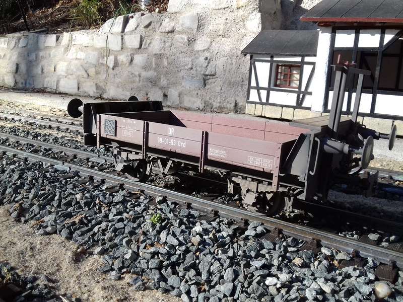

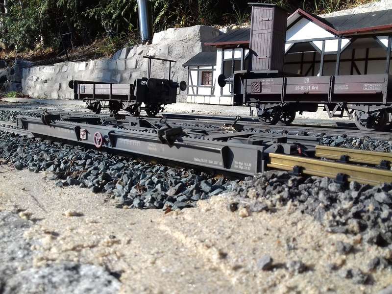

Hier nun die Fertigstellung des 2. Zwischenwagens, sozusagen als Abschlussbild des Beitrages.
20190421_091059 (Thüringen-DRG)
20190421_173128 (Thüringen-DRG)
20190421_173453 (Thüringen-DRG)
Viele Grüsse Ric

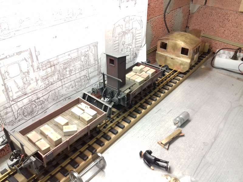

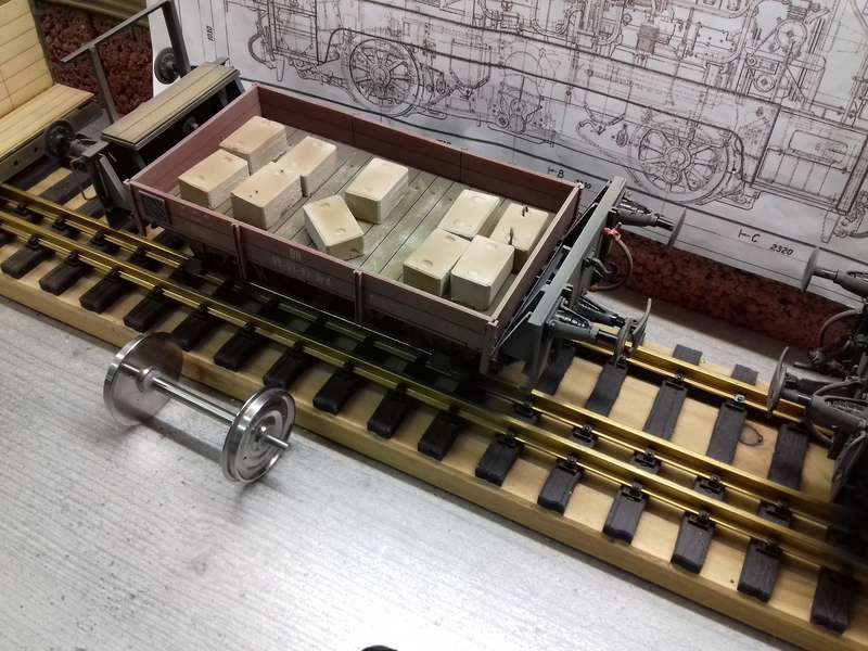

Mittlerweile habe ich nun die Betongewichte erstellt und eingebaut.
Damit sind diese beiden Wagen tatsächlich " fertig".
20190525_162334 (Thüringen-DRG)
20190525_162401 (Thüringen-DRG)
Viele Grüsse
Ric

Zu den Betonkörpern.
Als erstes habe ich 3 Urmodelle aus Holz gefräst, dann mit Silikon abgegossen.
Die Silikonformen habe ich dann mit stark verdünnten schnellabbindenen Zementmörtel ausgegossen. In der Regel konnte ich nach ca 1 Stunde ausformen.
Mit "normalen" Zementmörtel würde das mind. 2 Wochen dauern und wäre dann immer noch zu feucht.
Weiterhin ist dieser Mörtel auch wesentlich feiner und hat eine nahezu perfekte glatte "Betonoberfläche".
Ich hoffe ich konnte helfen.
Viele Grüsse Ric
