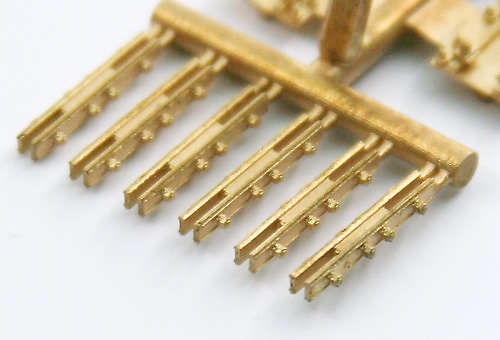

Hallo Frithjof,
danke für das Einstellen der Fotos. Ich werde mich nächste Woche mal an ein Urmodell machen und wenn das klappt, wird es gleich ein neues Teil fürs Gleis werden.
Nochmals Danke an Fido und Frithjof für die Fotos und die aufschlussreichen Textinformationen.

Zu deinen Laschen:
Ich beziehe mich auf deine Fotos (Seite 3). Fotos können einen falschen Eindruck erwecken, deshalb schreibe ich das mit aller Vorsicht: Ich nehme an, dass du die Laschen nach Zeichnung und nicht frei Schnauze konstruiert hast. Dann sollte klar sein, dass die Klemm- und Führungseigenschaft der Laschen auf dem Kraftschluss der Lasche mit Unterseite Kopf und Fuß beruht. Dieser Kraftschluss verhindert Bewegungen in Quer- und Horizontalrichtung. In Längsrichtung ist die Bewegungsmöglichkeit erforderlich, dafür wurden die Laschen auch noch gefettet.
Falls der Eindruck auf den Fotos richtig ist, liegt die Lasche nicht auf dem Fuß an. Wenn ich kein Originalprofil zu Verfügung habe, würde ich die Laschenhöhe der Laschenkammer des verwendeten Profilsanpassen, damit sie nicht in der Luft hängt und bei der Gelegenheit bei der inneren Lasche auch noch die fehlenden Federringe mit angiessen.
Jürgen
