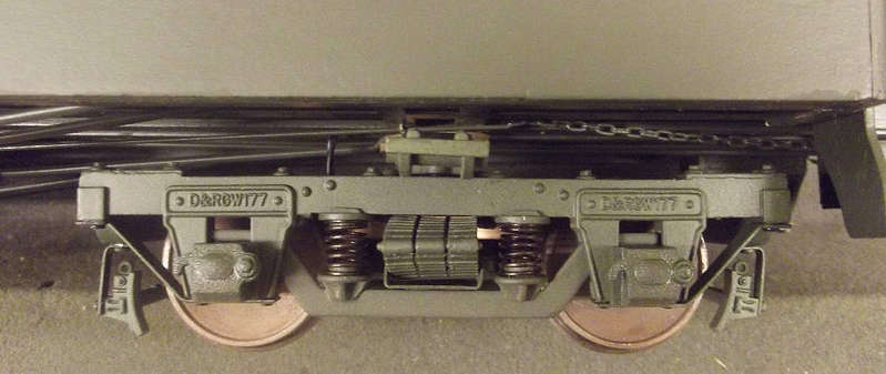

Ich bekomme aehnliche Teile fuer weit weniger Geld von Shapeways. Hier z.B. die gedruckten Achslager meiner Guinness-Wagen:
18 dieser Lager kosteten gerade mal $17 (So viel ich weiss, produziert diese Firma auch in Europa in den Niederlanden). Die Aufloesung ist so gut, dass sogar die 1.3mm Befestigungsbohrungen einwandfrei gedruckt wurden.
All diejenigen, die diese neuen Techniken ablehnen: Lest mal alte Model Engineer Hefte von kurz nach 1900. Dort wird beklagt, dass es Leute gibt, die Drehbaenke und Fraesmaschinen zur Herstellung ihrer Modelle verwenden. Richtige Modellbauer feilen Alles aus dem Vollen. Das habe ich frueher auch gemacht, aber die neuen Techniken erleichtern die Arbeit sehr und fuehren (meistens) zu besseren Ergebnissen. Ausserdem ist das Herstellen der Zeichnungen/3D-Modelle auch ziemlich kreativ.
