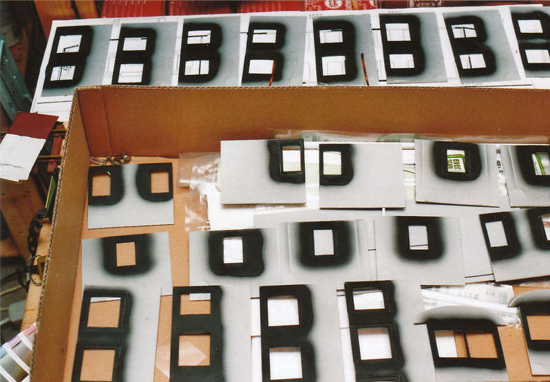

nachdem schon mal der Luftpinsel für die Fahrgestelle in Aktion war, gleich die Innenseiten der Wagenwand-Sandwiches schwarz lackiert:
t02060 (Kellerbahner)

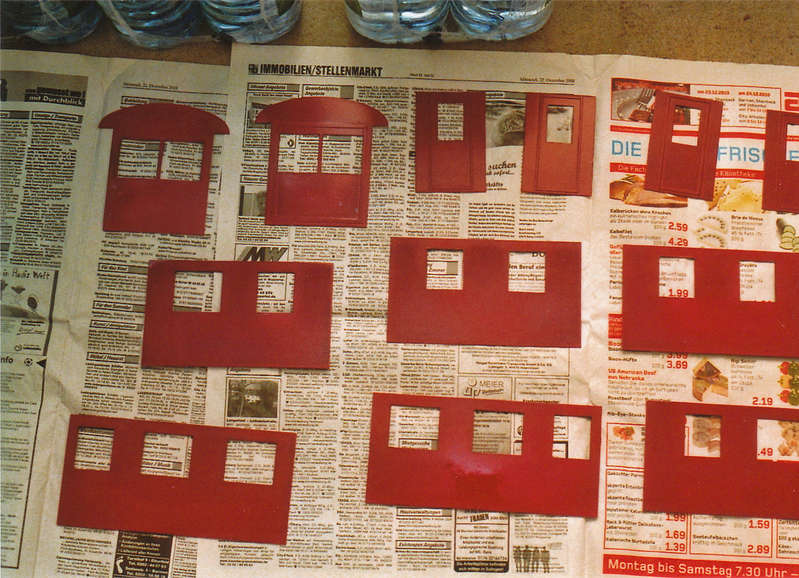

Dann die Aussenseiten:
t02061 (Kellerbahner)
um das schlichte Weiß ansehnlicher zu bekommen und das gewählte Purpurrot zu testen. Farblich sieht das ganz vernünftig aus und auch die Verarbeitung der wasserbasierenden Acryllacke gelang mit ordentlicher Vorverdünnung gut.

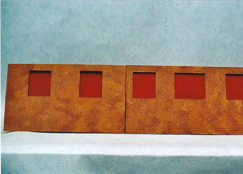

Nach dem (langen) Trocknen dann der nächste Versuch - die Innenseiten:
t02063 (Kellerbahner)

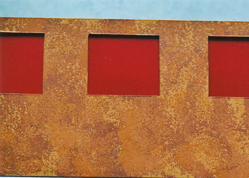

Sie wurden zuerst ockerfarben lackiert und dann mit der Schwammtechnik gestaltet:
t02064 (Kellerbahner)
Das ging mit den "schnelleren", lösemittelbasierenden Farben dann zügig so, daß die Bastelkiste sich schnell mit Wandteilen füllt:
t02062 (Kellerbahner)

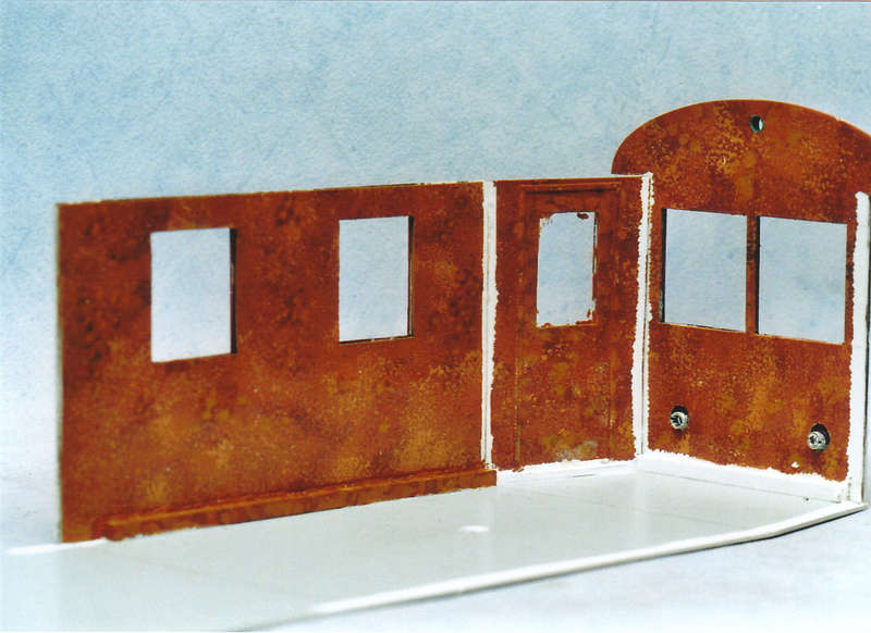

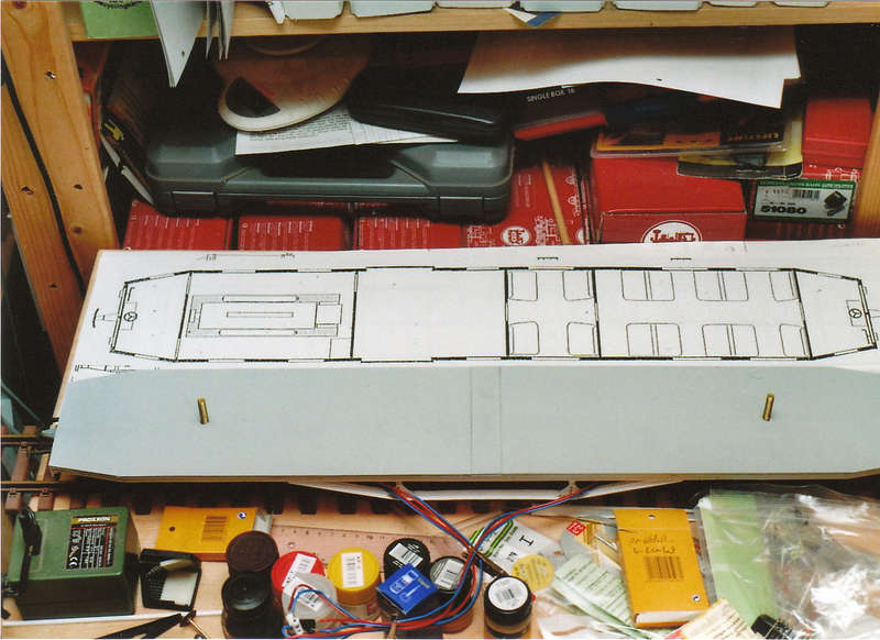

Jetzt können so langsam die ersten Seitenwände nach Plan:
t02054 (Kellerbahner)
angefangen werden.

das ist schon so ein bißchen wie Du vermutest:
Die Innenfarbe erinnert ... an altes, rostiges Bleck einer Lore
Die unifarbene Lackierung in hellbraun wäre zwar schneller und einfacher gewesen aber ich wollte versuchen einem eher "strukturierten" Eindruck der Verkleidung im Innenraum nahe zu kommen.

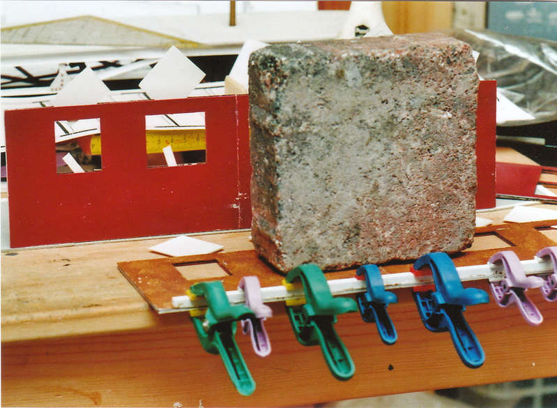

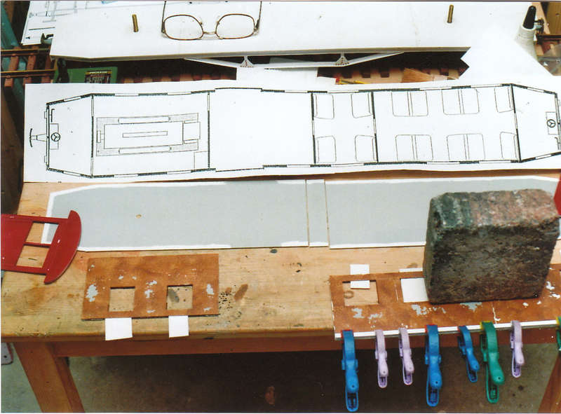

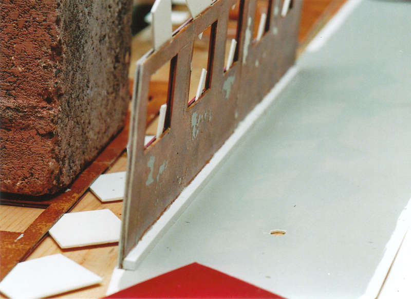

einige Seitenwände sind als Sandwiches fertig gestellt und können jetzt auf die vorbereitete Grundplatte aufgeklebt werden:
t02068 (Kellerbahner)
Die weißen PS-Steifen zwischen den Fensteröffnungen sollen verhindern das der Beschwerungsblock (Stein) sie eindrückt.
t02069 (Kellerbahner)
Während die ersten Wände trocknen, sind die nächsten in Arbeit:
t02070 (Kellerbahner)
Da der Kleber vollständig härten soll bevor die nächsten Wände verklebt werden bleibt genügend Zeit für andere Baustellen und auch "spezielle" Wände:

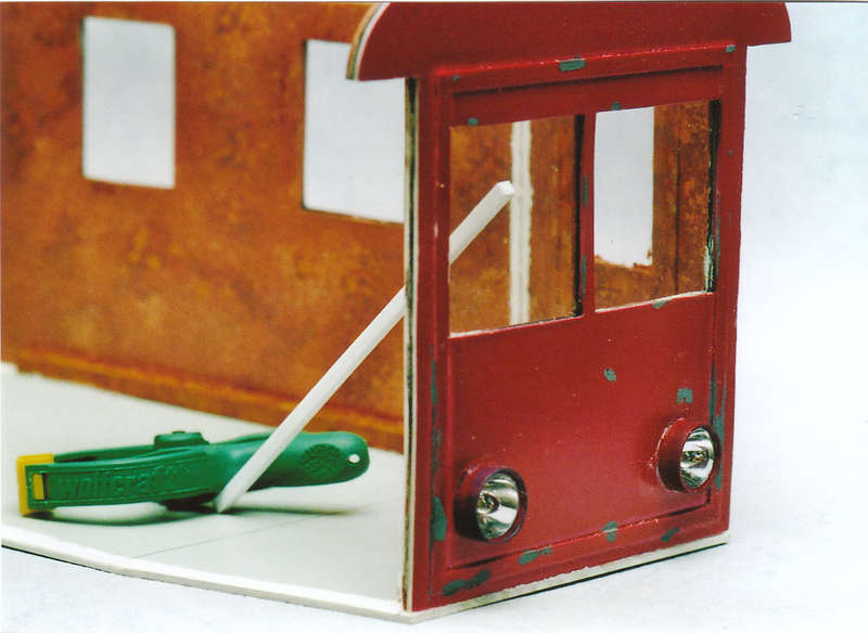

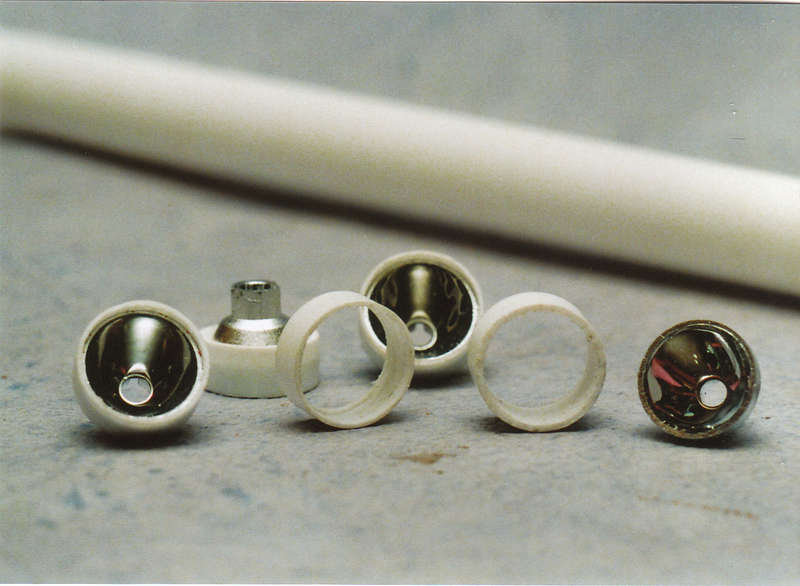

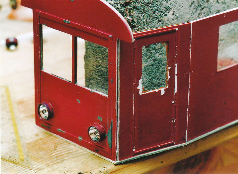

Aus PS-Rundrohr und passenden Reflektoren entstehen die unteren Frontscheinwerfer:
t02071 (Kellerbahner)

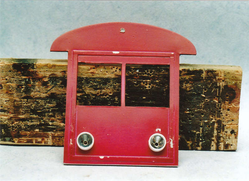

Eingebaut sehen sie dann so aus:
t02073 (Kellerbahner)
Nachdem die Scheinwerfer grundiert und bemalt wurden, eine Passprobe mit einer vorbereiteten Tür:
t02075 (Kellerbahner)
und dann geht es an´s Verkleben:
t02076 (Kellerbahner)
Jetzt ist erst mal wieder Trocknen angesagt.

Wo hast du die schöne Reflektoren gefunden?
Und wie gross ist dein PS Rundrohr?
Marco (NL).
Beiträge: 2292
Re: Bau des T02 der SHE
Hallo Marco,
ja, die Reflektoren gefielen mir auch als ich sie das erste Mal entdeckte. Deshalb kamen sie gleich in die Bastelkiste und jetzt beim T02 zum Einsatz.
Respotec bietet diese Reflektoren (und mehr) an:
http://www.respotec.de/artikel-fuer-den ... -d-5mm.php
Sie passen mit ihren 12 mm Durchmesser, mit wenig Schleifaufwand, gut in das PS Rundrohr mit einem Außendurchmesser von 13 mm und innen 10,6 mm.
Der kleine Scheinwerfer oben hat einen Außendurchmesser von 9 und innen von 7 mm.
Bei der Gelegenheit: was macht denn Dein T02 und Deine anderen SHE Projekte ?

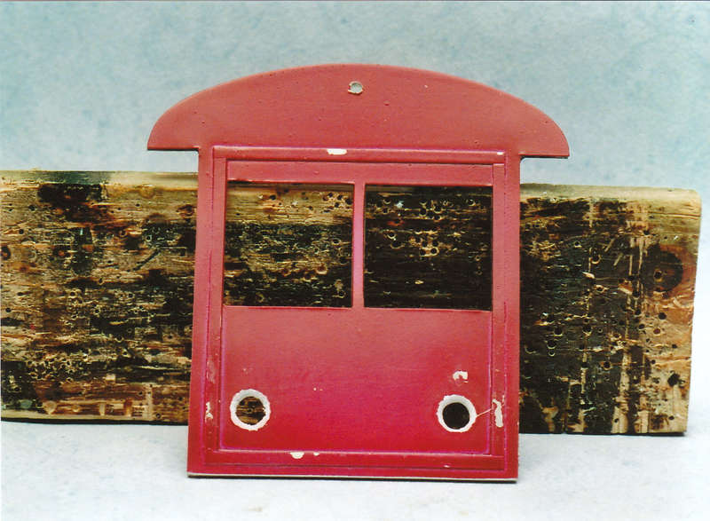

nach dem Trocknen der ersten Vorderfront:
ist das erste Teilstück "fertig":
t02078 (Kellerbahner)

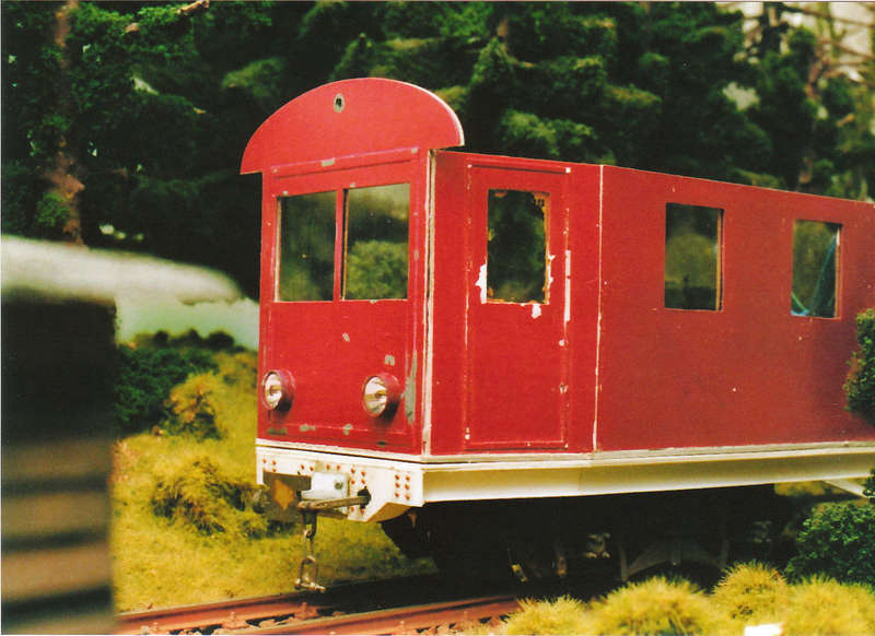

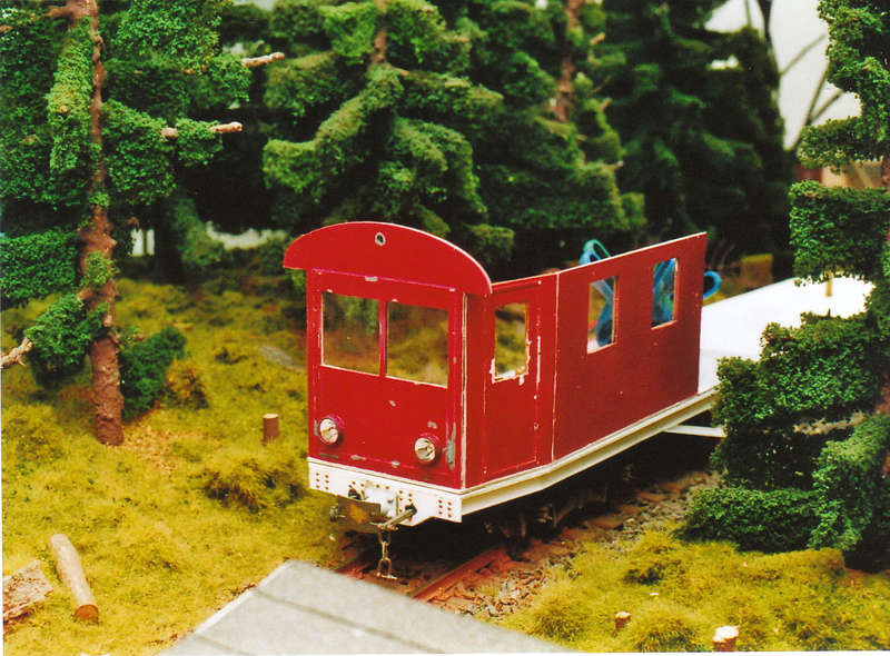

und damit der erfolgte erste Schritt zum Wagenkasten entsprechend gewürdigt ist, gleich mal eine Stellprobe in bekannter Umgebung:
t02080 (Kellerbahner)
Das paßt doch ganz gut und läßt erahnen wie es später aussehen könnte - viel später ... :oops:
t02081 (Kellerbahner)
t02082 (Kellerbahner)
