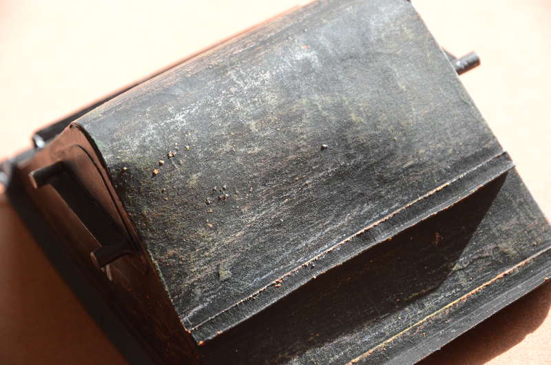

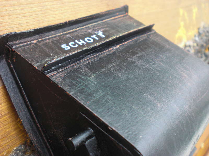

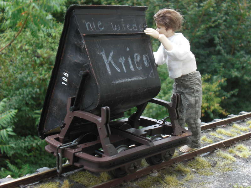

Heut ist besonders sch...Wetter. Eigentlich sollte ich mich an die weitere
Gestaltung der Zacke machen,aber ich brauchte zwischendurch ne kleine

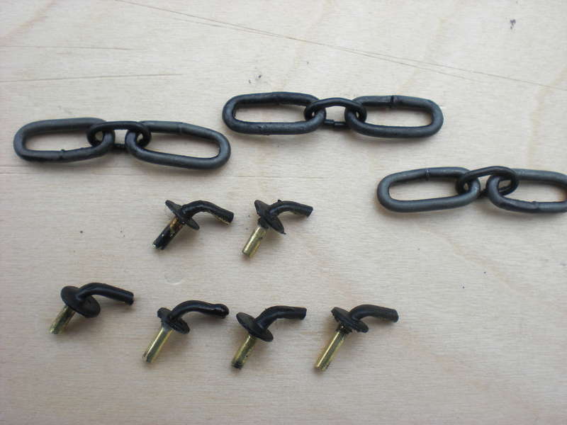

"Fingerübung".So hab ich den Mittag mit "Lorenfinishen" verbracht.Mir war vor
kurzem mein alter Wachsmalkasten über den Weg gelaufen.Spontan probierte ich
mal aus , ob man damit Farbaltern kann.Ich bin erstaunt, das geht kinderleicht.
Natürlich muß man danach die Sache noch fixieren und bei Plaste geht das sicher
auch.Die Bolzen und Ketten schnell gemacht.Da ich keine Beize hatte,hab ich
die Ketten heiß in Öl getaucht,stinkt halt ein wenig,aber wenn grad nichts da ist..

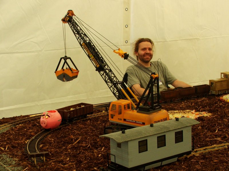

Ja und dann bin ich wieder auf ne dumme Idee gekommen, könnte man den 1:12
Seilbagger von Carson nicht ein altes Gehäuse verpassen ? Damit könnte man
dann die Loren "zuschütten".Der Bagger muß ja nicht hundertpro vorbilgetreu
sein...mal schauen.Vielleicht hat jemand hier einen Tip,wo es Maße für
Gehäuse von alten Seilbaggern gibt ?
angebaggerte Grüße

den Bagger kannst du ja umbauen,
wäre beim Gehäuse eh erforderlich.
Von der Größe her ist er vielleicht etwas klein für 1:13
aber es ist vertretbar.
Bommel hat den immer zum Bonbons baggern im Einsatz :D

ein echt gei...Link !Ach, besonders die Gattung der "Löffler" !Da könnte man
glatt mal die Bahn vergessen....die fetzen richtig !
Allerdings hatte ich bei dem Carson die Hydraulikzylinder übersehen.
Wenn ich mich dunkel erinnere,wurden die erst in den 50ern eingeführt,
und bei Seilbaggern noch viel,viel später.Zudem hab ich die Testberichte
zum Carson gelesen- mehr als ernüchternd.Das war halt mal wieder so n
Schnellschuß von mir....det wird nüscht, aber danke auch Dir Christoph.

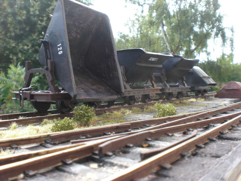

hey Tobias
Dein langhaariger Trümmerjunge sieht aber immer noch frisch gebadet aus :
staubige Grüße
Ralph

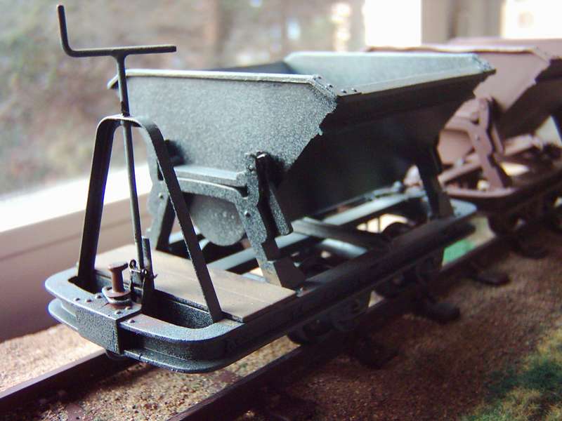

Dampfcargo63
Beiträge: 208
Registriert: Mo 7. Apr 2003, 10:40
Wohnort: Weinböhla,Wetter/Ruhr
Re: Trümmerbahn 1:13
Beitrag von Dampfcargo63 »

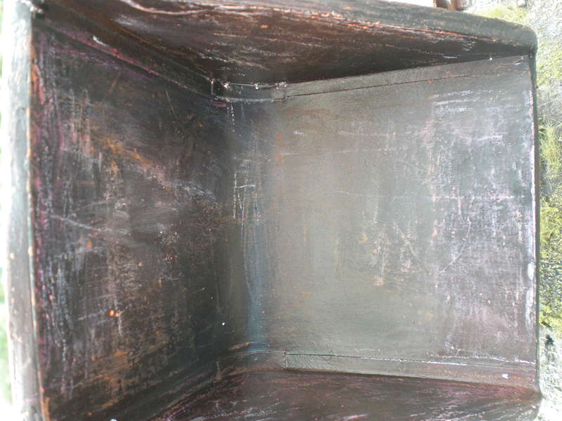

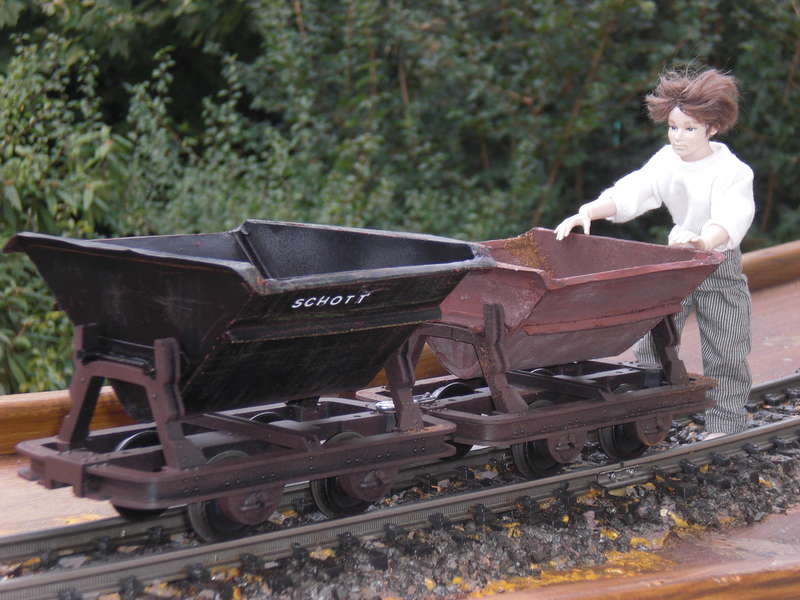

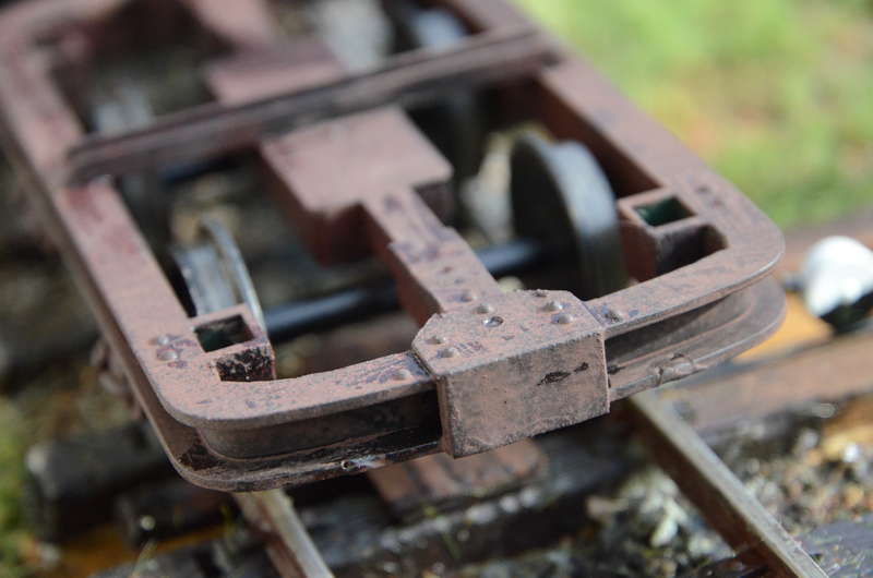

Hallo Tobias.
die Wannen sind ja schön geworden, aber die Rahmen könnten noch ein bisschen Arbeit gebrauchen. Die Puffer und Rahmenausschnitte kann man schließen, auch die Löcher im Lager können kurzen Plastestücken geschlossen werden. Das Gewicht habe ich durch einen Messingvierkantstab 10x5 mm ersetzt. Dazu fehlen auch noch Schlemper. Hier mal eine umgebaute Lore mit funktionstüchtiger Bremse.
Viele Grüße René
Kipplore mit funktionierender Bremse 1:13 (Dampfcargo63)
Beiträge: 1671
Hallo Rene´,dein Krauss Lok Eigenbau hab ich ja schon bewundert.
Danke,wurde gleich mal geändert.Aber deine Schlemper kann ich auf
dem Bild ganz schlecht erkennen,gibt es davon noch ein besseres Bild ,
oder ne Zeichnung,denn die hast du ja extra für die LGB Träger gebastelt :flehan:

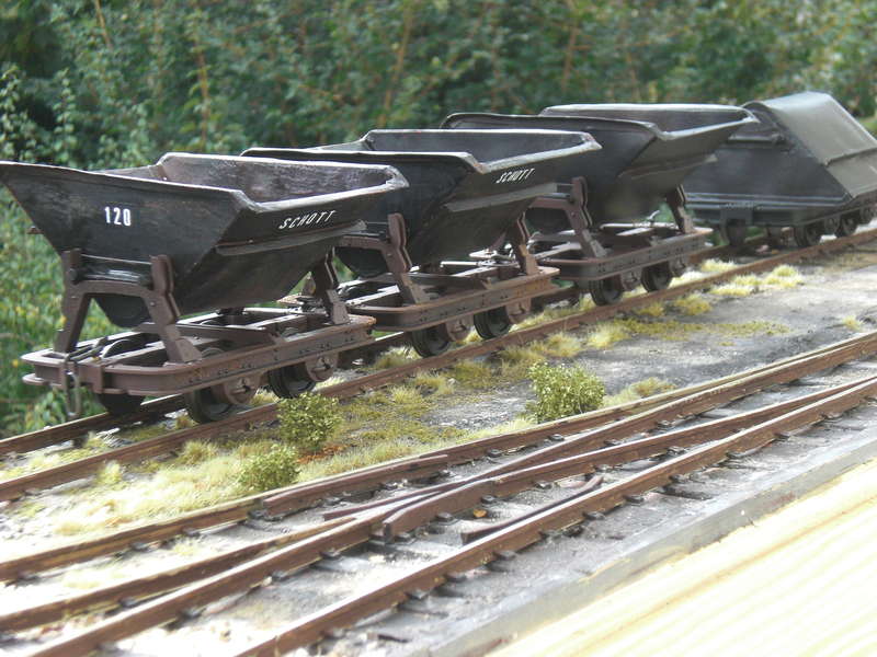

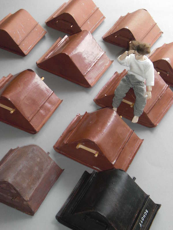

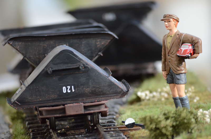

Anbei auch noch mal ein Bild,warum ich die Papierloren von Christoph so
schätzen gelernt habe.Bei welchem anderen Material gibt es schon so
Unebenheiten,wenn man möchte ? Das kommt bei Loren einfach gut rüber.
Ja und für dich,Ralph ,ein nicht ganz so sauberer Junge abgebildet,
vielleicht kennst du den noch :D (die Isetta übersehn wir jetzt mal ganz schnell)
geloreleyte Grüße
