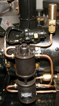

Heute bin ich nun mal endlich dazu gekommen, meine Ideen zur Speisepumpe zu dokumentieren:

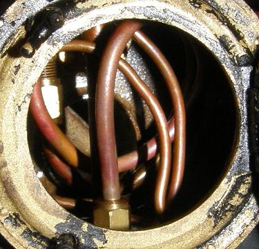

Der Pumpe habe ich nach dem Öler eine Rauchkammerüberhitzerspirale verpaßt. Leider habe ich beim Montieren das Speiserohr zu den Zylindern beschädigt, was mir aber nicht unrecht war, da ich dort dann auch eine zusätzliche Spirale einbauen konnte.
In der Rauchkammer geht´s nun recht eng und chaotisch zu:
vorher:
nachher:
Beim darauffolgenden Testlauf unter Dampf lief die Pumpe mit dieser Anordnung zwar wieder recht zögernd an und hat sehr gespuckt, aber im Dauerbetrieb lief sie sehr ordentlich.
Um dem Spucken entgegenzuwirken, habe ich einen Abdampfkondensator gebaut, wie ihn Kolbenfresser im Dampfspeisepumpen-thread gezeigt hat, nachgebaut.
Beim Anlaufen spuckt es trotzem durch, daher werde ich mir mal Gedanken über ein Prallblech im Kondensator machen.
Zudem stört mich der langsame Anlauf der Pumpe, somit wird der nächste Testlauf mit Olivenöl stattfinden. Glaube nämlich, daß das Heißdampföl den Schleuderschieber verklebt.
Gruß Jack.

Hallo Jack :D ,
könnte das langsame anlaufen und das "spucken" am Anfang
auch daran liegen, dass kondensat in dem kleinen Zylinder ist :?: :?:
Gruß Simon :D .

Je mehr "Hindernisse" wie Kondensator oder Prallbleche Du einbaust, um so schlechter wird die Pumpe anlaufen und um so mehr Kondensat wird sich ansammeln. Das wird die kleine Pumpe nicht danken!
Es ist auch mal wieder das Wort Olivenöl gefallen: Ich rate Dir davon ab, da dieses Öl wohl in der Küche super ist, aber in der Lok nur Rückstände gibt und im schlimmsten Fall alles Verklebt (hatte vor kurzem eine solche Lok zur Revision...). Auch das wird Dir die Pumpe nicht danken.
Idealerweise für die Pumpe einen Dampfhahn und einen kleinen Öler im Führerhaus platzieren und durch das Flammrohr eine Überhitzerleitung zur Pumpe ziehen. So kannst Du schönen Dampf zur Pumpe leiten und diese nach Bedarf ansteuern. Das parallelle Anschliessen der Pumpe zu den den Zylindern führt zu keinem befriedigenden Resultat, da die Zylinder der Pumpe den nötigen Dampf entzieht.
Dampfender Gruss aus dem Schweizer Jura
Markus

Hallo Markus
Ich kann nicht verstehen, warum ein Kondensator oder ein Prallblech auf der Abdampfseite, welche ja nur verhindern sollen, dass das Anfangskondesat auf der Lok versprüht wird, Probleme beim Betrieb der Pumpe machen sollen.
Ich kann aus eigener Erfahrung nur Gutes über meinen Schalldämpfer, welcher das Kondeswasser ableitet berichten. Er hat auch die Eigenschaft das Abdampfgeräusch zu verstärken!
Roland

Hallo !
Erst mal vielen Dank für Eure Beiträge/Erfahrungen.
Zur Klärung: Die Pumpe läuft nicht parallel zu den Zylindern, ich habe einen Absperrhahn am Dampfentnahmebalken. Von da geht´s zum Öler, durch die Überhitzerspirale in der Rauchkammer, dann zur Pumpe.
Vielleicht sollte ich den langsamen Anlauf erst mal beschreiben:
Dampfhahn auf -> das Kondensat im Pumpendampfzylinder spuckt durch den Kondensator (dauert ca. 2 sec.) -> die Pumpe macht den Hub, den sie beim letzten Abstellen angefangen hatte, zu Ende (Steuerschieber wird mitgenommen) -> Pumpe steht in dieser Position für gut 10 Sekunden -> Pumpe läuft an.
Da ich während des Dampfbetriebes das "Klack-Klack" des Schleuderkolbens (wie er es unter geölter Druckluft gemacht hat) nicht höre, vermute ich, daß das Heißdampföl einfach temperaturbedingt zu zäh bleibt.
Hierzu noch ein Gedankengang: Kann es ein, daß beim Anlassen wie gerade beschrieben, in einer Seite des Dampfzylinders ein Vakuum entstanden ist, wenn die Pumpe für gut 10 sec. verharrt, weil zähflüssiges Öl den Schleuderkolben hemmt ? Und dadurch der Anlauf erschwert wird ?
Ansonsten möchte ich mich Kolbenfresser´s Beitrag anschließen. Der Querschnitt der Bohrungen im Prallblech/Kondensator hat jeweils das 6-fache des Abdampfrohres.
Ich sehe hier kein Problem, lasse mich aber gerne eines Besseren belehren !
Gruß Jack.
