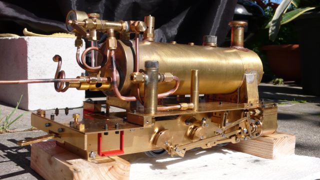

Hier noch ein Bild vom Einlaufen mit Luft

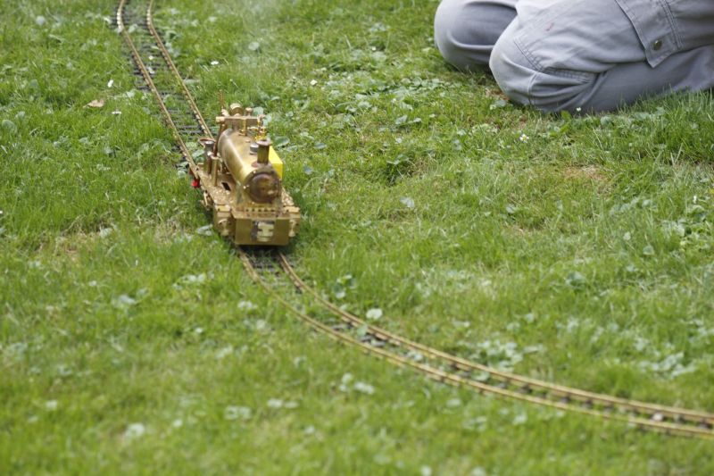

Hallo Kollegen,
dieses Wochenende fuhr meine HF110 das erste Mal unter Dampf im Oval
(R2 Kreis mit 4 x 60cm gerade Schienen zum Oval erweitert) herum.
Der Anfang mit Dampf (aufgebockt) war seeehr harzig. Zuerst wollte der
Brenner nicht am gewünschten Ort brennen (Rauchkammer....), dann hat der Abdampf immer den Brenner ausgeblasen (längere Abdampfrohre wirken Wunder).
Die Kleine frisst Dampf wie blöd, der Druck fällt rasch von 3 Bar auf ca 1 Bar, wenn man die Füllung zurück nimmt und den Brenner hochschraubt, dann geht es solala auf dem Bock. Muss entweder die Servos einbauen oder eine manuelle Einstellmöglichkeit als Zwischenlösung bauen...
Nehme an, dass der Dampfverbrauch auch mit der Zeit geringer wird, wenn sich alles noch besser eingeschliffen hat, sonst heisst es halt nachbessern.
Aber trotzdem, Resultat : sie läuft mit Dampf ! :lol: :lol: :lol:

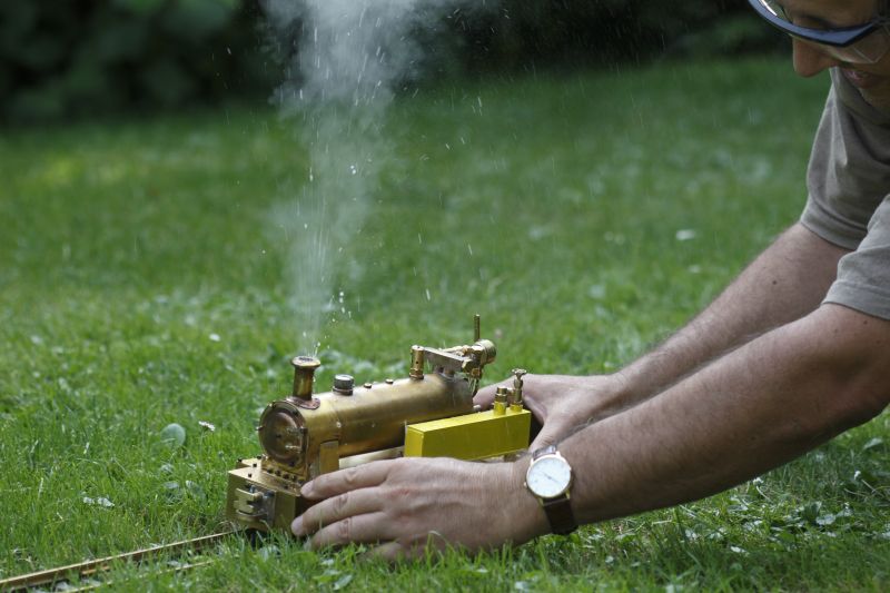

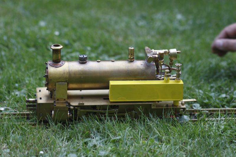

Davaaser
Beiträge: 342
Re: Selbstbau HF 110 C
Beitrag von Davaaser »
Hallo Hf110 Infizierte,
wie versprochen noch ein paar Bilder vom "dampfenden Stapellauf"
Zuerst auf dem Bock
es gibt langsam genug Dampf
sie spuckt......
hurra, sie fährt von alleine
