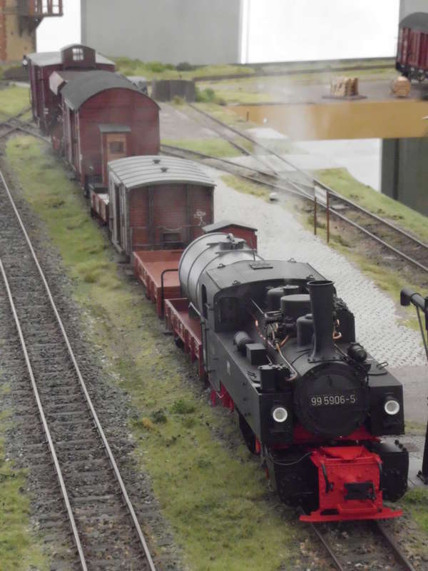

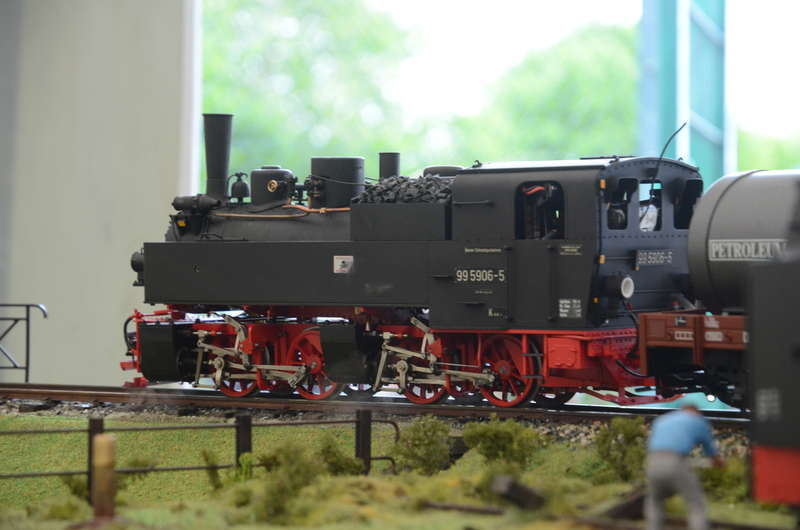

Gestern konnte ich den Brenner meiner Mallet bei Reppingens Tag der offenen Tür auf seiner Modulanlage, mal richtig unter Last testen. Zum Glück hat sich der jetzige Brenner als zuverlässig erwiesen und wurde auch nicht bei großer Last ausgeblasen, wie zuvor.
Bei Dampf freundlicher Witterung war auch endlich mal eine ordentliche Abdampffahne sichtbar.
Leider waren die Lichtverhältnisse nicht optimal für Aufnahmen.

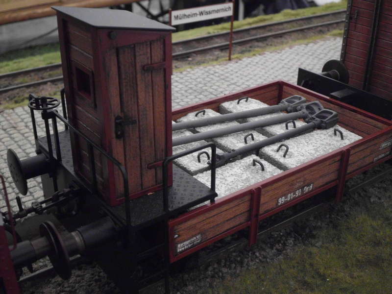

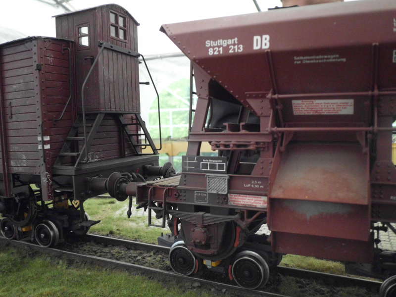

- Beiträge: 3019
- Wohnort: NRW
Re: Selbstbau 995906 Mallet Livesteam
Hallo Echtdampfer,
absolut unbestritten
Hier ein paar Aufnahmen davon - der zum Teil verwackelte Rest unter DMR14 hier:
fotos/showgallery.php?cat=8210&ppuser=1116
dmr1406 (Kellerbahner)
dmr1408 (Kellerbahner)
dmr1409 (Kellerbahner)
dmr1410 (Kellerbahner)
dmr1426 (Kellerbahner)
dmr1422 (Kellerbahner)
aber dieRolands Modell ist schön UND lebt
die sie ohne Probleme zog war auch sehr sehenswertgroße[r] Last

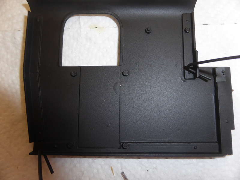

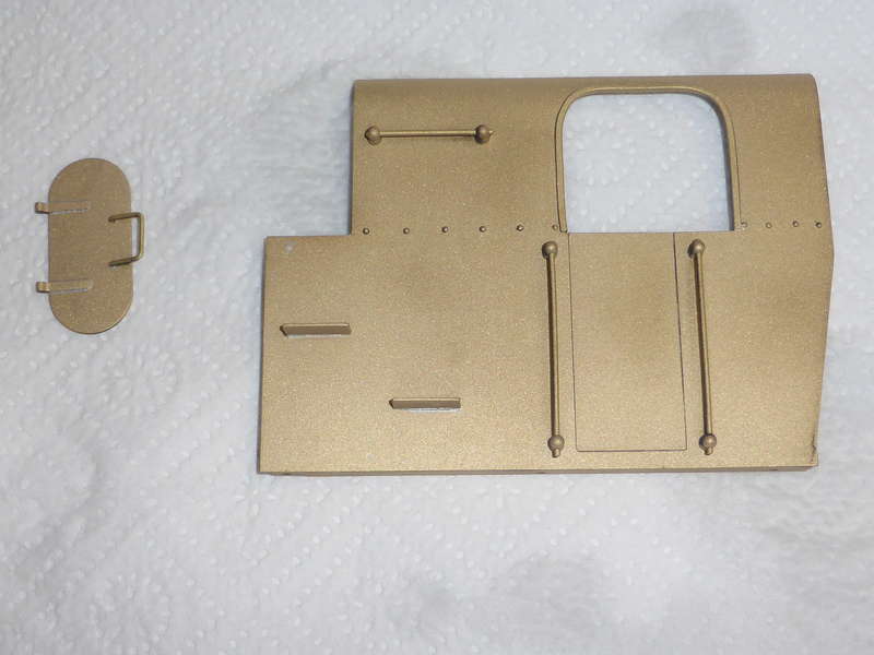

Bei solch schönen anhängseln kommen natürlich auch Begehrlichkeiten auf, welche im Selbstbau aber eine riesen Menge arbeit machen, ganz zu schweigen vom finish am schluß!
Ich möchte hier hier ein negativ Beispiel meines Langzeitprojektes zeigen. Es ist von großem nutzen, sich schon zu Anfang Gedanken zur lackierung zu machen.
Speziell das verwendete Weichlot kann zu Problemen führen, da ich meinen Lack eingebrannt habe, siehe Bilder.
Da ich bei der Klarlackierung zum Schutz der Dekals Ausschuß produziert habe, musste das Teil neu lackiert werden.
Roland
gestrahlt (Kolbenfresser)
Lotperle (Kolbenfresser)
Vielen Dank!
Roland

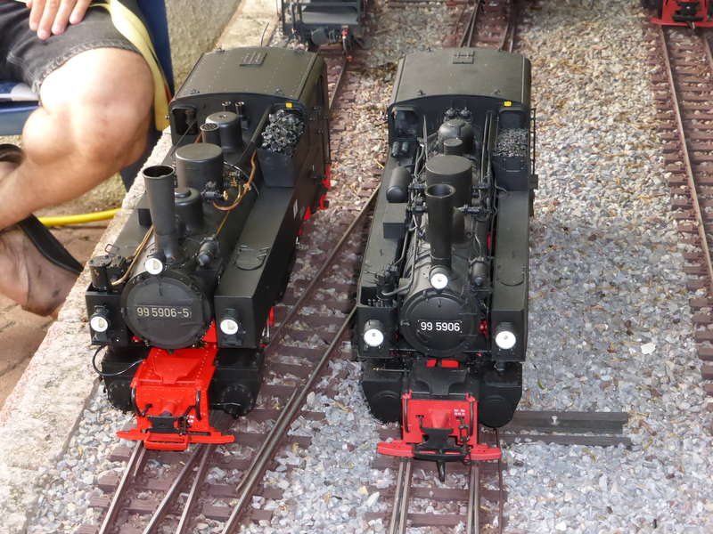

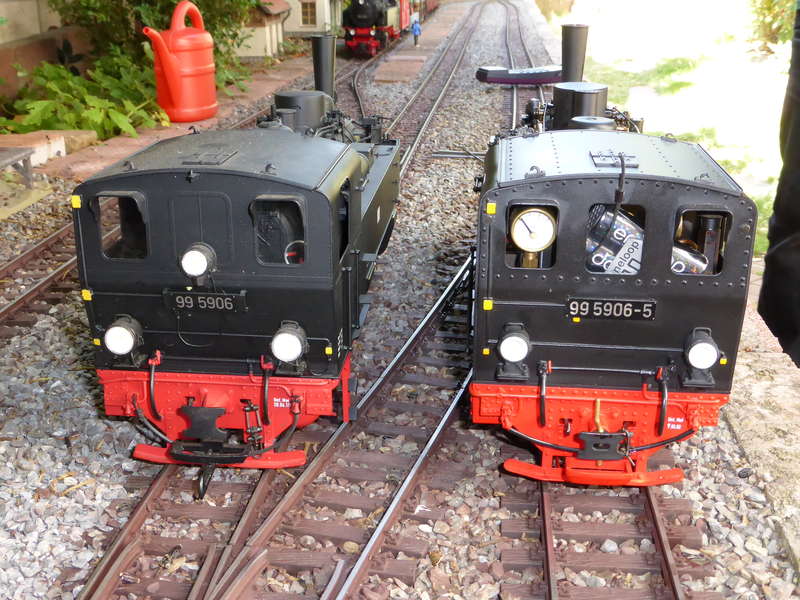

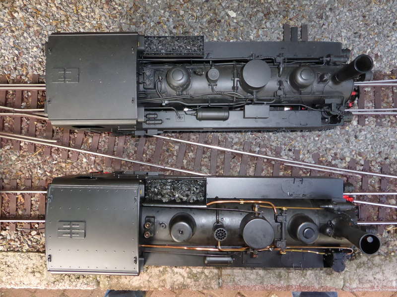

Am WE war ein Vergleich von Dampflok zu E-Lok angesagt.
Roland
P1040334 (Kolbenfresser)
P1040349 (Kolbenfresser)
P1040329 (Kolbenfresser)
Roland
Hallo Roland,
ein feiner Anblick die beiden Maschinen. Das zeigt das man auch mit Echtdampf sehr maßstäblich bauen kann. Gibt es auch bewegte Bilder?
