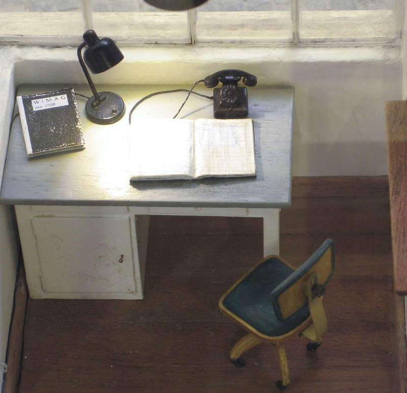

Hallo Ihr Beide,
Glückwunsch - finde ich toll!
Als ich die unbeleuchteten Lampen kürzlich betrachten konnte, war ich schon erstaunt, wie klein sie sind..... und dann jetzt beleuchtet - Super :D
Aber eine Sache finde ich verwunderlich, wenn ich Eure beiden Fotos vergleiche:

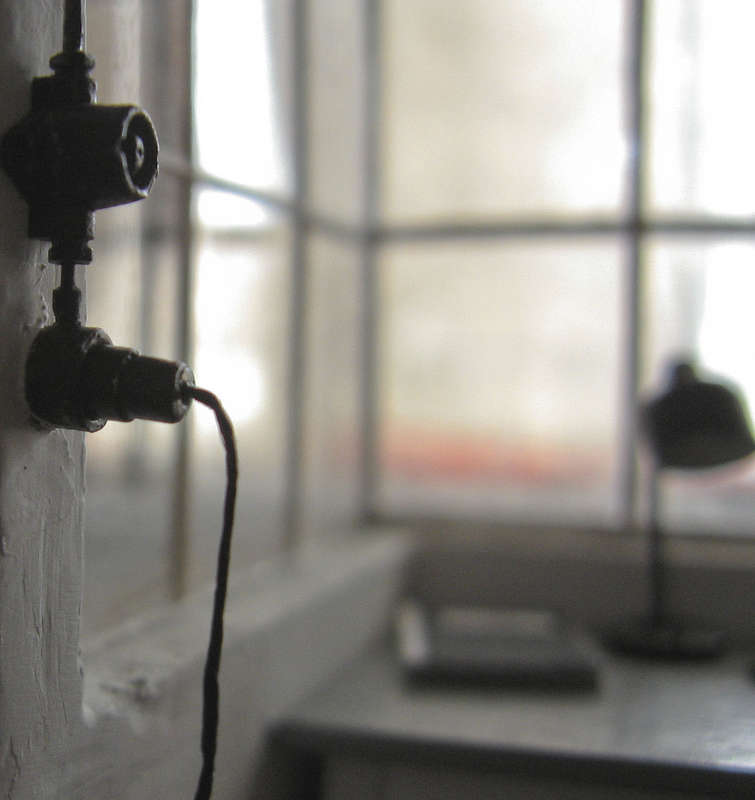

Foto A: Stecker in der Wand - Lampe leuchtet nicht.
Foto B: Habt Ihr es tatsächlich geschafft, in die Lampe noch einen Mini-Miniatur-Akku unterzubringen :?: :wink:
Re: Übungsmodul: Auf dem Weg zur Plettenberger Kleinbahn
Hallo Frithjof,
erst einmal Dank für die Anerkennung.
Aber da gibt es offensichtlich gerade ein Problem mit der Sicherung.
Denn der Schalter der Deckenlampe steht auch immer noch auf ein und die leuchtet nicht mehr.
Da muss der Pförtner seine Schreibtischlampe offensichtlich wo anders angeschlossen haben, damit er wenigstens etwas Licht hat.

dass die Deckenlampe nicht funktioniert liegt wohl eher daran, dass der Elektiker die Zuleitung noch nicht montiert hat. Nach rechts zur Deckenlampe, nach unten zum Lichtschalter und der Steckdose und von links nix. Von hinten in diese Abzweigkästen gab es nicht. Übrigens müsste die Zuleitung zur Deckenlampe wie an der Wand befestigt sein. Einfach Klasse ist, dass die Steckdose ohne Schutzkontakt, wie es sie in den 50-ziger Jahren gab, nachgebildet wurde.
Hallo Volker,
vielen Dank für den guten Hinweis, jetzt ist auch mir klar warum die Deckenlampe nicht brennt und die Schreibtischlampe an anderer Stelle angeschlossen wurde.

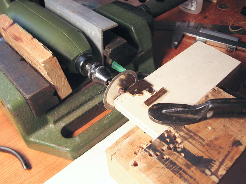

PS: Habt ihr die Injektionsnadeln geglüht bevor sie gebogen wurden? Und womit wurden sie getrennt?
Hallo Volker,
ja da kann oder muss sicher noch einiges gemacht werden und das alles nur zur Übung.
Ein Heizkörper fehlt sicher auch noch.

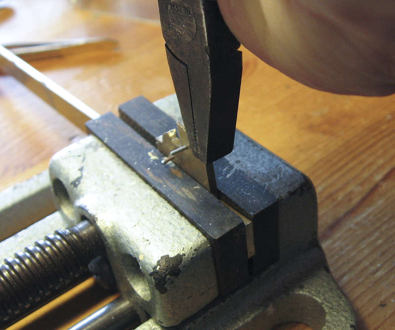

Nun aber zu deinen Fragen:
Die Nadeln wurden nicht geglüht sondern in der Lehre mit Unterstützung dieser Zange gebogen.
Durch die Rundung und die Hohlkehle geht das sehr gut.
Abtrennen tue ich die Injektionsnadeln mit solch einer Trennscheibe.
Diamatierte Trennscheibe.

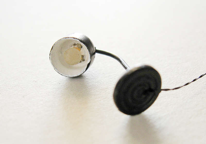

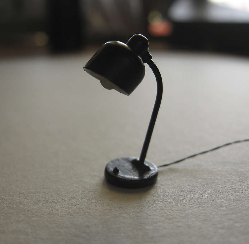

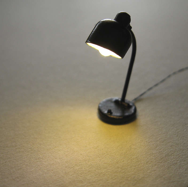

Helmuts Beleuchtungsaktion ist kaum noch etwas hinzuzufügen, außer dem hier:
Mir hat irgendwie die Glühbirne gefehlt.
Die Glühbirne ist ein 3D-Druckteil, das auf die Leuchtdiode aufgeklebt ist.
An der Lackierung arbeiten wir noch ...
Und falls jemanden interessiert, wie die Einzelteile zusammenfinden:

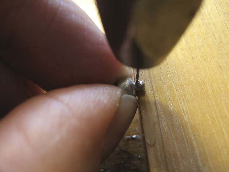

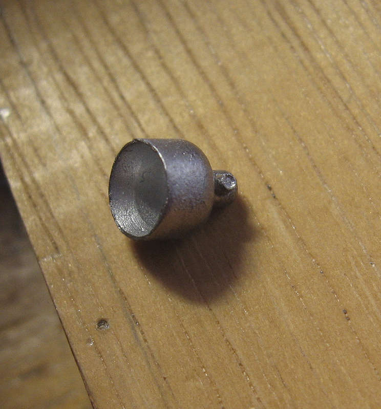

Das ist das Weißmetallgussteil (hier Spur 1), in das Helmut dankenswerterweise die innere Bohrung mittels einer entsprechend gefrästen Aufnahme CNC-gesteuert einbringen konnte. Leider lässt sich die Rohrdurchführung nicht automatisch bohren, da die Gussteile minimale Abweichungen haben und nach dem Bohren an der dünnsten Stelle gerade mal ein Zehntel Wandstärke stehen bleibt.
Das geht dann nur per Hand mit dem Stiftenklöbchen.

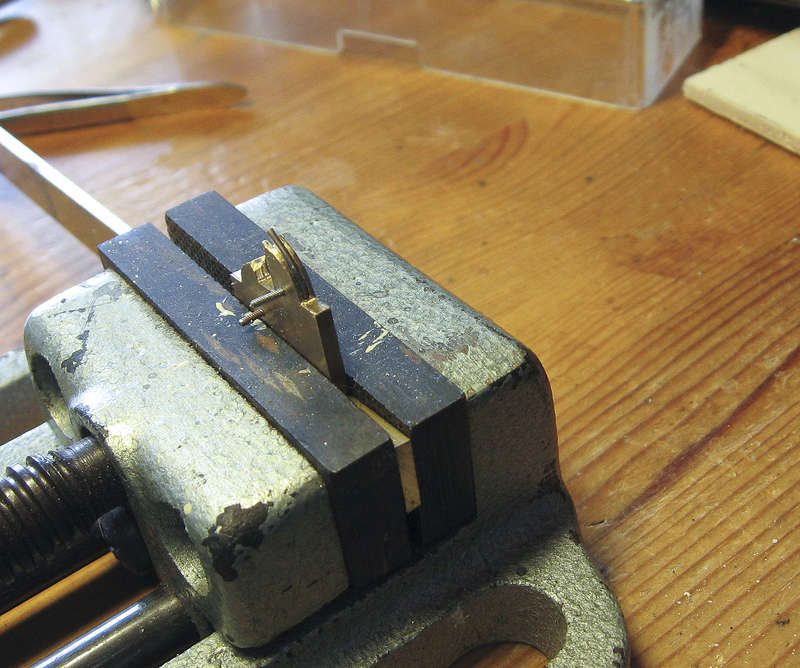

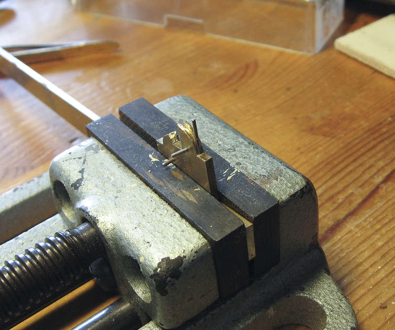

Helmut hatte mir eine Biegelehre für die Ständer gefräst, die ich zugleich zum Ablängen der Kanülen nutzen konnte.
Die Abschnitte werden dann entgratet und in die Lehre eingesetzt
und mit der Zangenbacke gegen die Lehre gedrückt, deren Radius enger als beim Vorbild ausfällt, da das Material etwas zurückfedert.
Das war's.
