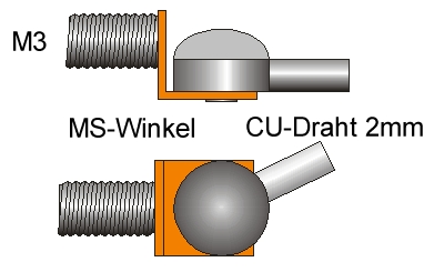

Hallo Gemeinde,
die Schlauchkupplungen sollen ähnlich dem oberen Aufbau eine Einheit mit den Haltewinkeln bilden.
Koef_Schlauchkupplung (bkm)
@ Torsten:
danke für den Tipp, habe aber schon damit angefangen.
@ Torsten:

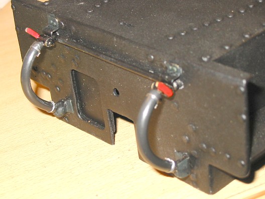

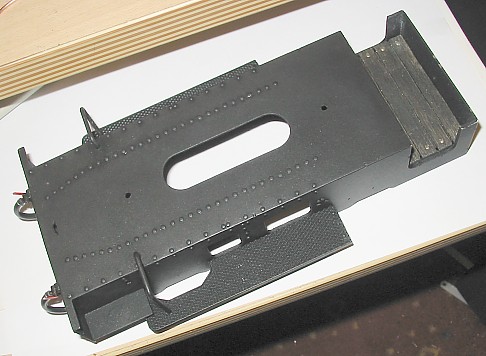

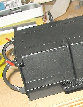

Hallo Köfgemeinde,
die Bremsschläuche vorn sind fertig
Teile für die Kupplungen:
Gelötet:
Fertig:
Stärkere Bremsschläuche berücksichtigt
Damit sind die Arbeiten am Rahmen vorerst abgeschlossen, kann mich wieder der Lieblingsbeschäftigung Niete entfernen oder bearbeiten widmen

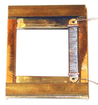

Hallo Gemeinde,
zwischendurch mal wieder was zum Thema "Einstellen von Zwischenschritten und wie habe ich´s gemacht."
Wat wird denn das für ein Ding
Von den gebohrten Teilen fehlen noch Zwei.
Liegt an meiner Mangelwirtschaft, kein Material mehr verfügbar.

Hallo Gemeinde,
im Moment:
im Moment:

Hallo Gemeinde,
weiter geht es:
immer noch keine Idee
Einer kommt heut noch wenn ich es schaffe.
weiter geht es:

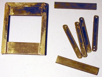

Hallo Gemeinde,
die letzte für Heute.
Die bisher fertigen Teile grob übereinander gelegt.
Irgendwie bringt meine doch schon betagte Kamera das nicht gut, scheint nicht wirklich Makro tauglich zu sein.
Jetzt habe ich keine Lust mehr am bauen, würde gern mit den anderen Buntbahnern etwas blödeln, darf man aber nicht

Hi Peter,
könnte das eine Bierkühlanlage für den "Sprit" des Lokführers sein?
Oder die Heizelemente der elektrischen Widerstandsbremse der Köe nach dem Umbau mit einem Dachstromabnehmer??
Oder die elektrische Heizung des Führerhauses für den Winter im Harz?
Oder könnte das der Kühler an der Front sein?
bkm
- Beiträge: 1120
- Registriert: Mi 26. Mär 2003, 19:28
- Wohnort: Magdeburg
Re: KÖF, ein Bausatz für Selbstbauer
Hallo fido,
Antwort 4 ist Richtig.
Also haben sich doch ein paar mehr Leute die Köf genauer betrachtet.
