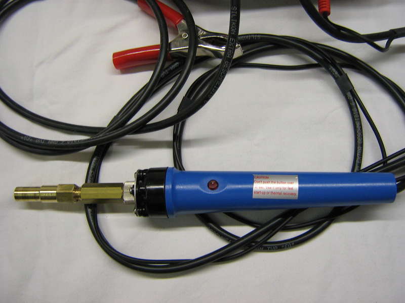

Ich gebrauche keinen Fussschalter sondern einen Schalter im Lötkolben aber es ist auch möglich einen Fussschalter zu gebrauchen.

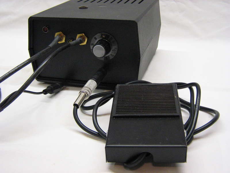

Meine Widerstandsloter:
IMG_2875 (Leo RHB)
Lötkolben mit Schalter:
IMG_2877 (Leo RHB)
Mit Fussschalter:
IMG_2886 (Leo RHB)
IMG_2875 (Leo RHB)
IMG_2877 (Leo RHB)
Mit Fussschalter:
IMG_2886 (Leo RHB)
