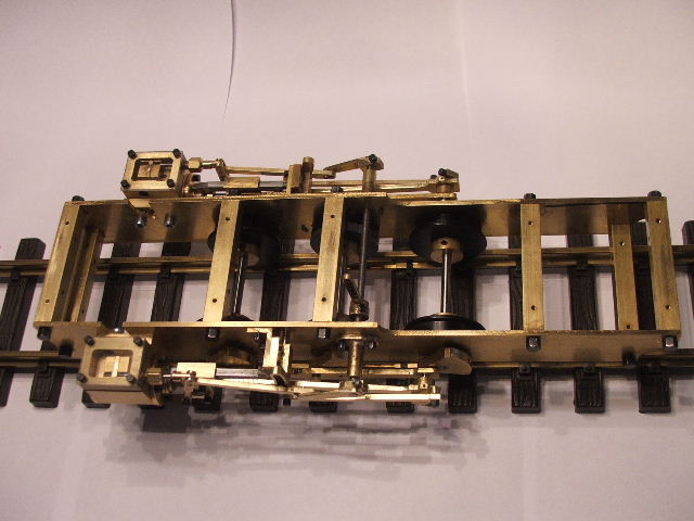

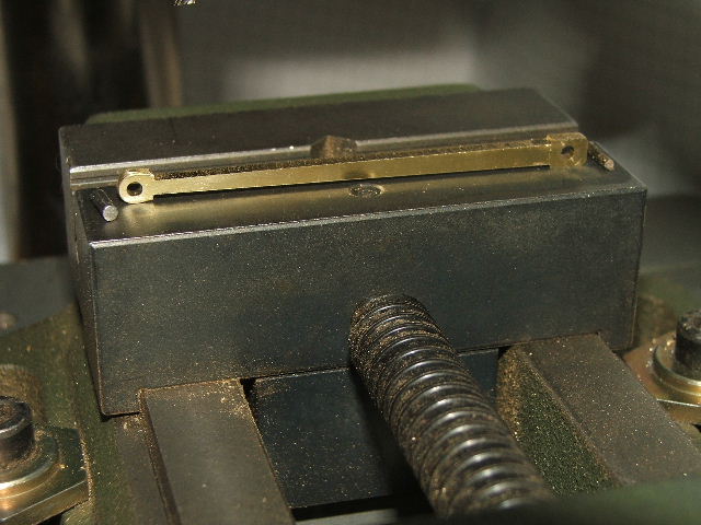

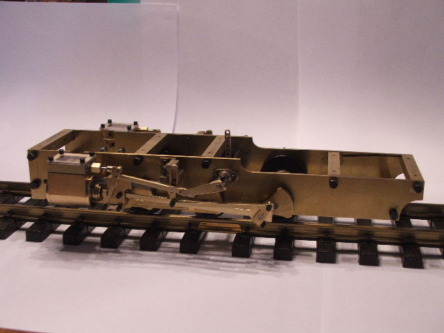

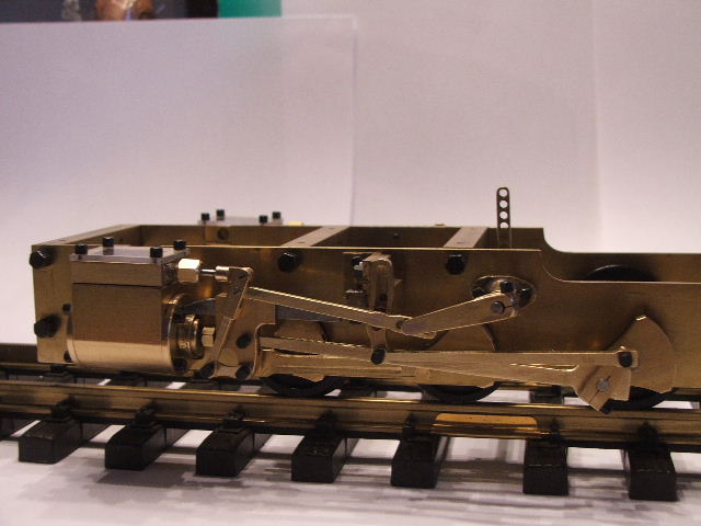

Re: Selbstbau HF 110 C
Hallo HF110 Freunde,
ist doch schon praktisch, wenn es schneit an Ostern und die beste aller meiner Frauen über Ostern weg ist.....
Und da sieht man das Ergebnis,
roh gefräste Schwingenstange
hat lange genug gedauert
darf es etwas näher sein
noch ein Blickwinkel
jetzt muss ich noch all diese Spezialschrauben am Gestänge herstellen und
das Ganze justieren, die linke Seite geht ganz passabel, auf der rechten Seite
klemmt es noch etwas, gibt es da spezielle Tricks für die Einstellung, die ich übersehen habe ?
Und wie immer, es gibt noch viel zu tun, aber eine wichtige Etappe habe ich erreicht.
Gruss,
Ernst

Kolbenfresser
- Beiträge: 920
- Wohnort: Ba-Wü
Hallo Ernst
Da sieht ja schon recht vielversprechend aus!!!
Gerade habe ich auch noch deine durchsichtigen Schieberkastendeckel
endeckt, ein durchaus nützliches Detail.
Wenn's noch etwas klemmt, kannst du ja auch mal versuchen die Teile untereinander zu tauschen, recht und linke Seite sind ja meist Gleichteile.
Die vorhandenen Toleranzen addieren sich ja manchmal auf, kannst du dadurch vielleicht kompensieren. Das wichtigste ist natürlich der Radversatz (ca. 90°), dass dieser überall gleich ist.
Da steht ja der erste Probelauf an Druckluft bald an, viel Erfolg dafür!!
Roland
